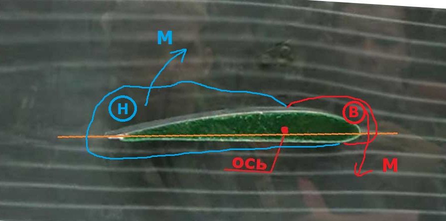

про момент возникающий при обдувке горбушки на угле атаки 0 град.
Нельзя ставить профиль то ли "крыло", то ли "горбушка" на ось вращения.
Этот эксперимент не имеет к ПС ни какого отношения!
Вы просто создаете момент вращения и профиль крутиться вокруг вашей оси и не боле того.
