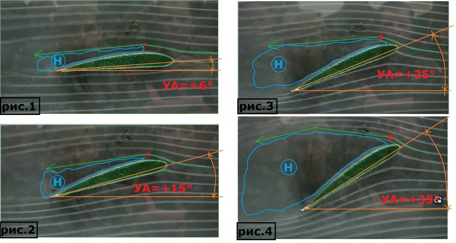

1. Кто вам вообще сказал, что задняя верхняя плоскость крыла обтекается потоком? Вы что насмотрелись дурацких картинок из дурацких статей про аэродинамику?
Вам никогда не приходило в голову, что если вы говорите о том: Как создается ПС на крыле в АДТ, то надо смотреть на эксперименты, которые и проводятся в АДТ.
Вот я вам подготовил четыре фото из АДТ. Крыло стоит на УА=+6° . . . .+15°. . . +25°. . . . +35°
Зеленая стрелочка - это траектория верхнего потока.
Красная точка - это начало отрыва потока от верхней плоскости крыла.
Голубая зона - это зона разрежения между верхним потоком и верхней плоскостью.
Глазики откройте! Где вы тут нашли "обтекание"? Где вы тут нашли "прилипание"?
А теперь включите свою собственную голову и постарайтесь ответить на вопрос: Почему возникает разрежение на верхней плоскости крыла?

А картинки с углами атаки=0; 2 градуса, можно попросить?(1) 😉 И с мЕньшими скоростями потока?(2) И с мЕньшим расстоянием, между дымовыми струйками? Не три шт/мидель, а хоть десяток(3) Или при вышеописанных требованиях.. никакого страшного "разрежения на верхней плоскости" нет?
Не пудрите головы форумчанам! "Расстояние между струйками" и "разрежение"(падение давления), при турбулентном обтекании -не имеют ПРЯМОЙ связи. Признак турбулентности, хорошо виден, на представленных фото - разрушение дымового следа ближайших к профилю струек.
