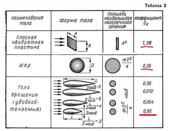

А как вы относитесь вот к таким картинкам?
Особенно к коэффициентам, которые я выделил в красном квадрате?
Судя по данной ПУРГЕ сопротивление каплевидных тел в 25 раз меньше сопротивления плоской пластины (1,28/0,05 =25)

Процитируй меня, где я сказал БРЕД!
Ты, в таблицу-то смотрел? Сечение объемных тел-круг, а сравниваешь-с плоским квадратом. 😆
Вешалка и невеста, на обеих, свадебное платье,... но целоваться с вешалкой? 😆
В двадцать пять раз больше? 🤣
Лучше с невестой, в 25 раз меньше!!!

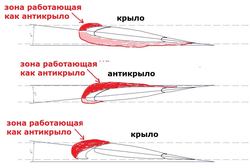

Крыло - это то что создает ПС.
АнтиКрыло - это то что создает отрицательную ПС.
Красная зона - это зона избыточного давления над крылом и по этой причине эта зона ВСЕГДА работает как антикрыло, т.е. в ней создается давление на крыло ВНИЗ!
Какое нахрен "антикрыло" !!!..... Ты упёрся взглядом в переднюю часть крыла, увидел "горб вниз" и сразу орёшь тут - антикрыло ...
Да !!!.... Ты прав... В этой части оно "антикрыло", НО ....
У него ДРУГОЕ НАЗНАЧЕНИЕ и решающий фактор здесь не то, что оно немного "лбом упирается", а то , что оно весь поток внизу (под крылом) в подушку собирает. Эта "подушка" ещё более густая получается. Воздух уплотняется , а передняя часть её ПРОСТО ДЕРЖИТ и не даёт "выскочить" вперёд-вверх.
Ты Грава рассматриваешь "пятки невесты", в место того, чтоб "поднять взляд и отойти на шаг от неё")))
Попробуй рассмотреть работу крыла с закрылками-предкрылками на гиперзвуке
(представь, что самолёт "садится" где-нить в стратосфере на несуществующий аэродром и сразу всё поймёшь "что и как")))

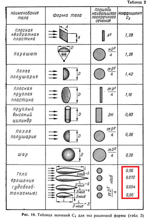

=что такое Сх и как его переваривать (считать)?
Очень хороший и правильный вопрос задаете!
Расскажите всем тут присутствующим: Как к примеру составители данной таблица нашли Сх Пластины = 1,28 , нашли Сх шара =0,2 и как они нашли Сх каплевидного тела вращения =0,05?

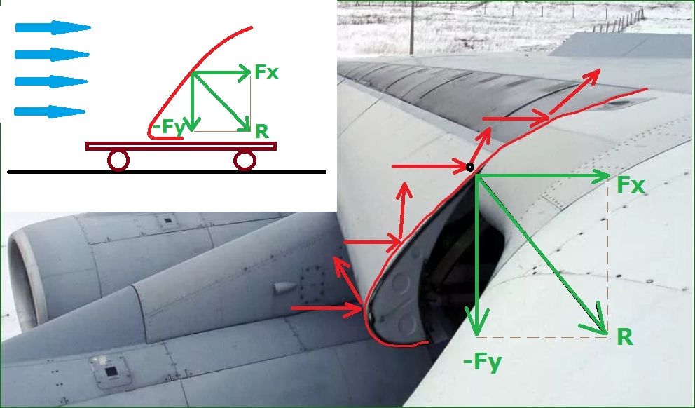

Теперь попробуйте объяснить всем остальным, что верхняя плоскость предкрылка работает как антикрыло. А то у меня не получается и вот вам картинка в помощь.
Да-да..... Конечно.... Давай вот мы возьмём и ВСЕ поверхности в ЛА которые имеют просто ЛОБОВОЕ СОПРОТИВЛЕНИЕ, возьмём и перенесём их в "АНТИКРЫЛЬЯ"🤣🤣🤣
А понятие "лобовое сопротивление" вообще нафик уберём 🤣🤣🤣
Везде у нас будут - АНТИКРЫЛЬЯ ....!
...так нормально ???
Примерно также, работает и лобик крыла, БЕЗ предкрылка. Там тоже-повышенное давление. И что?
