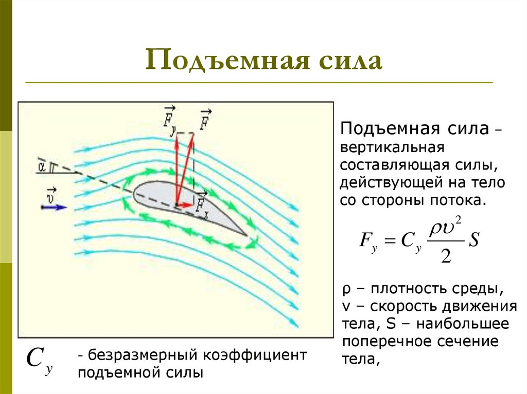

А теперь посмотрите на ту красную стрелочку.
"Позвольте", если я Вас "поймаю за хвост", Вы же не откажетесь от своих слов, и не скажете, что картинка -- сугубо "символическая".
Меня не интересует элементарный кусочек, меня интересует ПС КРЫЛА.

Объясняю на пальцах: у нас есть скорость набегающего потока и тело, обтекаемое этим потоком. УНС (или более упрощенные уравнения Эйлера) как раз посвящены задаче нахождения поля локальных скоростей вокруг этого тела, профиль которого представляет граничные условия. После нахождения этих локальных скоростей одно неизвестное становится известным. Подставляя теперь известную локальную скорость в уравнение Бернулли находим второе неизвестное - локальные давления вокруг профиля. После чего известные локальные давления интегрируются по площади крыла и получается подъемная (вернее полная аэродинамическая) сила.

И даже на приведённой Вами картинке, "эквивалентный цилиндр" "как-то не просматривается".

А далее . . . В аэродинамике ПС перпендикулярна потоку, а вовсе не вертикальна, как нам тут утверждал напрочь отбитый парашютист.
Про Мир и письку прочитал ,а где Ваши извинения "напрочь отбитому парашютисту " ? Ведь это Вы написали хрень про направление действия вектора ПС . Силы действующей перпендикулярно вектору направления движения крыла в природе не существует.. Может в вашей аэродинамике зомбированных , где есть ЗСЭ, безразмерный (безграничный ) размах крыла, виртуальная циркуляция существует и вышеуказанная сила..У нормальных людей вектор ПС противоположен весу ЛА , который имеет вектор точно вертикально в центр Земли..

А в аэродинамик есть 2 (основных) системы координат: скоростная и связанная. обычно пользуются первой. Если вектор невозмущенного потока горизонтален, ПС имеет вертикальное направление.
Именно так рисуют в большинстве пособий учебников и т.п. В бОшках, подобранных после неудачного приземления парашютистов, этот факт остаётся без внимания, а стрелочка вверх (как мечта импотента) накрепко визуально засела в памяти. От того и . . . -- траблы.

За вектор ПС , который не перпендикулярен вектору движения ЛА , такого ни в одном Вашем учебнике нет , откуда Вы взяли такую хрень , выкручивающийся Вы наш , ни в одной системе координат нет такого положения вектора ПС . Редкий частный случай совпадения полёта с линией горизонта , и всё ! Это всё что можно сказать по делу..Зря обидел парашютиста..
