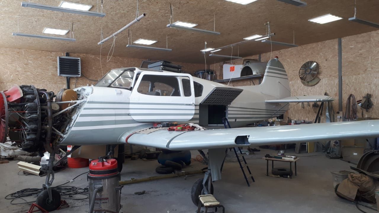

Наука не стоит на месте ...но понять что УТ-2 со снятой верхней обшивкой крыльев - прекрасно взлетает...дано не всякому любителю авиации..

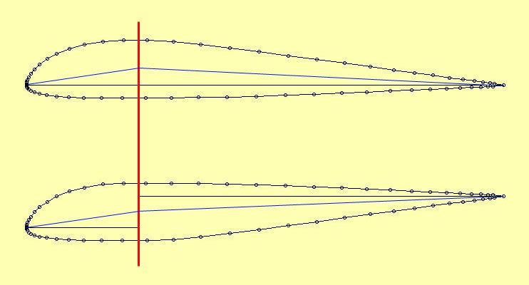

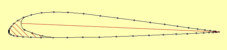

Поскольку за сутки никто не смог на основе своего (альтернативного) багажа познаний правильно ответить на простой вопрос в сообщении #496 - придётся отвечать самому.
JavaFoil говорит: вот при таком изменении формы носка (отражение по вертикали) подъёмная сила профиля именно в таком положении возрастёт. Чуть-чуть (отличие Cy во втором знаке после запятой: 0,18 против 0,15 при удлинении виртуального крыла 6). Не верить JavaFoil в данном случае основания нет: Cy(α) на линейном учаcтке для профилей с круглой передней кромкой и острой задней прога считает хорошо. Кто-то скажет: ежу понятно, приподнятая кромка "подминает" под себя воздух. Но в том-то и дело, что возрастание ПС означет, что в аэродинамической трубе у нас над крылом стало бы проходить больше обозначенных дымом "струек" воздуха, а под крылом - меньше. То есть приподнятый носок заставляет воздух интенсивнее перетекать вверх, сюрприз для поклонников молекулярного пинг-понга))
Поклонники угла атаки скажут: ба, так мы же увеличили угол - и будут правы.
Качественно. А количественно: новая хорда у нас повёрнута на 4 градуса, а рост ПС лишь во втором знаке. Не смущает?

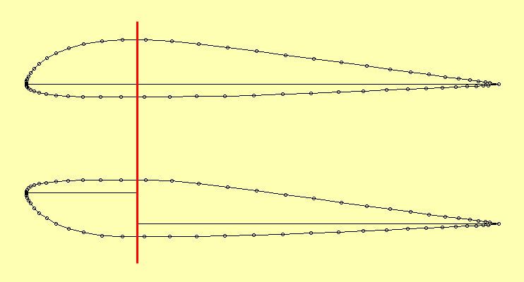

А теперь давайте наоборот: носок пусть занимает прежнее положение, а по вертикали мы отразим заднюю часть.
Это то же самое, что отразить весь модифицированный профиль. И получим, разумеется, -0,18 вместо +0,15!
То есть если мы условно будем считать отдельно угол атаки передней и задней частей - получается, что существенно влияет на ПС лишь угол атаки задней!

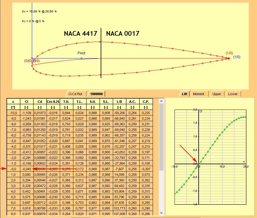

Это легко проиллюстрировать другим примером: вот я взял NACA 0017 и заменил переднюю треть на взятую от NACA 4417. Угол атаки задних двух третей остался нулевой. Подъёмная сила околонулевая (слегка отрицательная).
Если носок поставить под положительным углом атаки - будет слегка положительная.
Описанное выше лишний раз иллюстрирует, что выпуклый профиль можно рассматривать как симметричный с положительным углом заклинения и подобием предкрылка:

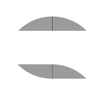

Если будут замечания типа: определяющее влияние задней части предсказуемо, т.к. это бОльшая часть профиля - то вот симметричная горбушка и она же с перевёрнутой частью. Направление ПС всё равно определяется "углом атаки" задней части:
И вряд ли теперь кто-то возразит, что Жуковский и Кутта, придававшие особое значение задней кромке, были гениальными чуваками. Даже если их как математиков больше интересовало "как", чем "почему".

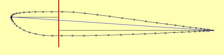

Наклон графиков Су от а профилей кривых, симметричных и перевернутых, отличающихся кривизной средней линии зависит от удлинения, значит примерно одинаков, но в зависимости от кривизны смещаются только по оси Су. Р-3а пересекает ее где-то на нескольких гр.
Угол атаки очень похожего на перевернутый профиль Р-3а увеличится примерно на угол нулевой ПС, т.е почти не изменится.

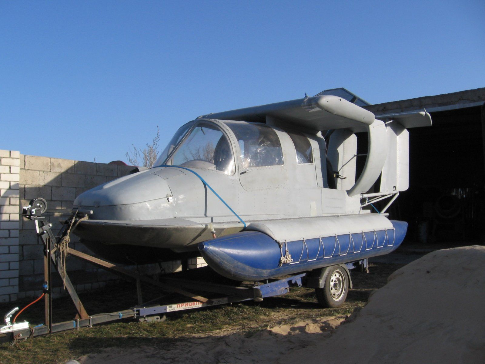

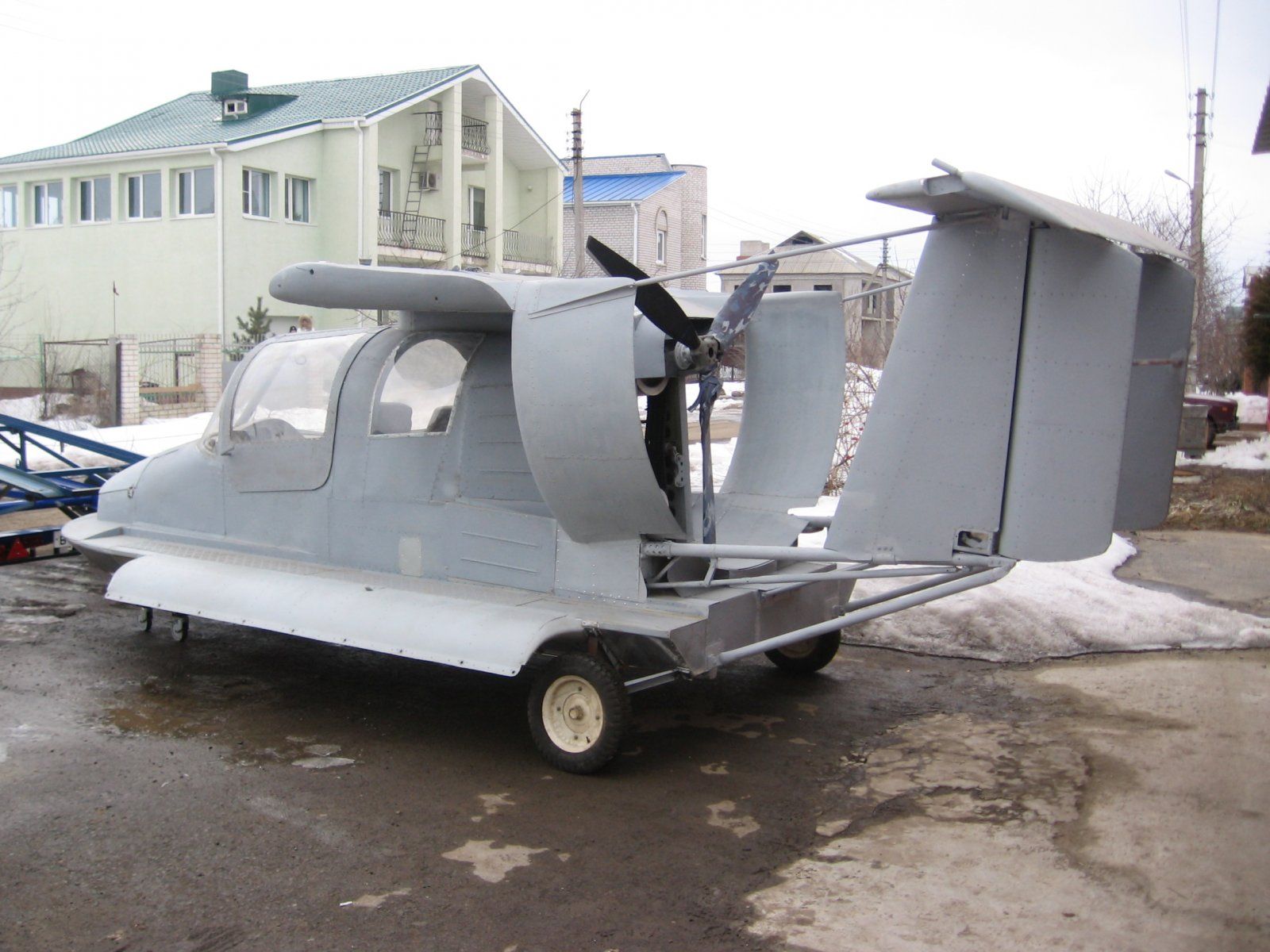

В десятом году начал строить воздушное судно, по сути летающий аэроглиссер с использованием экранного эффекта и более 4 лет участвовал в диспуте на КИЯ с КТА профессором Бесядовским А.Р. (БАР) и нахватался ..Другой вопрос , что есть и строители СВП не понимающих в полной мере физической сути воздушной подушки , будь то динамической или нагнетающей ..Там тоже не всё просто как и с подъёмной силой.. На фото мой
Вжик , к нему ещё прилагаются два ОЧК на подкосах для полётов вне экрана..так я его по разным причинам пока и не запустил..
Т.е горбушка будет кабрировать ? А это в свою очередь значит . что закруглённый лобик работает всего лищь как плоская пластина на угле атаки ! Генерирует подъёмную силу ,считавшуюся через скоростной напор ! А сужение "струек" , генерация повышенных скоростей на лобике и отсюда уменьшение давления на лобике по Бернулли -чудесные сказки ? Ну спасибо daredevil , вы своим опытом , повторю, на мой взгляд не 100% корректным, подтвердили сомнения о "скоростном" происхождении подъёмной силы !
