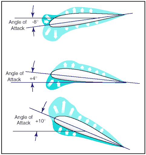

Вы про эту картинку? Я специально убрал линии тока, чтобы видна была картина давлений, в т.ч. подушка.
Да про эту , на которой видно по распределению давления по верхней поверхности ,
что профиль потенциально находится в кабрировании отн. 25 % хорды. Анатолий , а как Вы думаете?
- Думает не Анатолий и даже не я, а прога, которая у нас с Анатолием одна и та же. Профиль NACA 4412, момент на положительных углах атаки пикирующий даже без подушки.
Ну пусть программа поставит равнодействующую по давлению сверху профиля .. Чего дурака то валяете , самое низкое давление на носу профиля сверху , а самое высокое там же внизу ..Представляю как парашютист плюётся сейчас в экран на Вашу картинку ,вспомните его картинку , где красным было и снизу , и носик до горбика..
А для вас это открытие? Нифига себе дремучесть!!!!! И вот вы, не погуглив, как выглядит распределение давления по хорде на разных углах атаки (не на схемах для йокарен, а в б.-м. научных публикациях или ВУЗовских учебниках), берётесь с апломбом проповедовать свой бред про статическое давление на одной стороне и динамическое на другой? Даннинг-Крюгер в чистом виде. Вам до свиданья!
/ А ведь, казалось бы, чем больше альфа - тем больше должно быть разрежение на "убегающей" от стоячего) воздуха верхней поверхности. А оно вона как - с ростом альфа увеличивается разрежение в передней, почти параллельной направлению полёта части, ЦД смещается вперёд, и только после срыва обратно назад.
