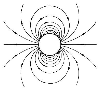

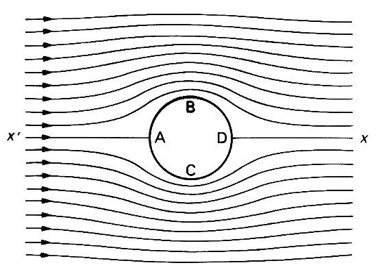

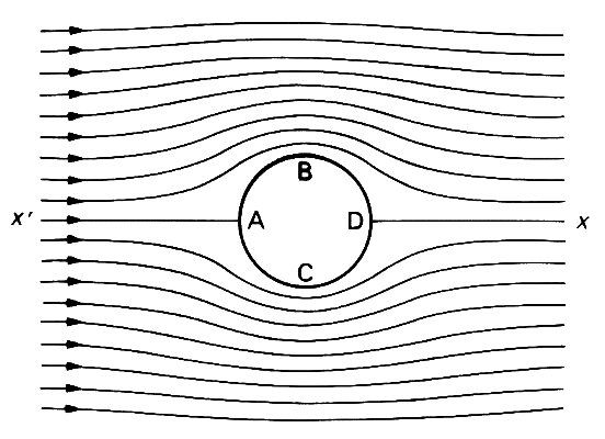

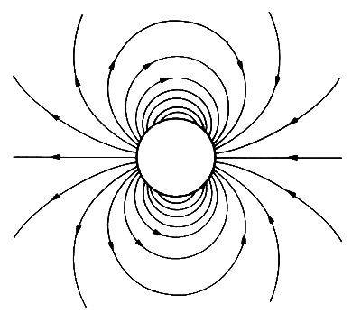

Ясно. Вы путаете движение цилиндра и вызванное этим движением движение воздуха. А это не одно и то же.
Вот как движется воздух вокруг неподвижного и невращающегося цилиндра
Вот так он двигается вокруг невращающегося цилиндра, который летит справа налево
теперь цилиндр начинают вращать
Вращение даст еще один поток. Специально для Вас я пририсовал стрелочки скорости этого потока.
надеюсь, Вам стало понятнее, где скорость меньше, где больше.

Второй рисунок - неподвижный цилиндр.
Первый получиться, если на второй наложить набегающий поток.
На третьем Вы напрасно нарисовали диполь. Стало непонятно. Надо было нарисовать циркуляционный поток.
