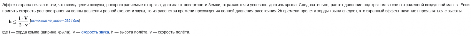

И ещё один вопрос. Предупреждаю, что каверзный. Листая правки к викистатье, я наткнулся на такую формулу:
Вы с ней согласны?

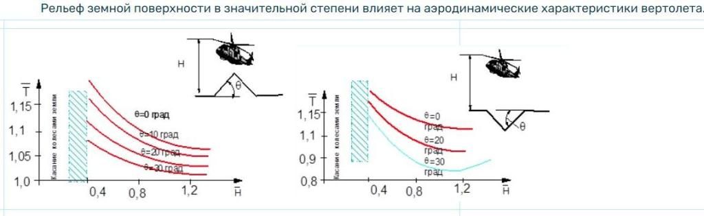

Там показан общий подход рассмотрения условий образования и отражения ИМВ

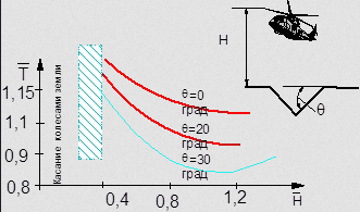

Там показано влияние ямы на тягу винта в режиме висения.
Screenshot 2024-05-12 at 12-14-27 z.php (Изображение WEBP 331 × 195 пикселей).png
Картинка вот отсюда. Может, вы ей не верите? Нет для вертолёта в природе эффекта глубокой ямы?
А может, яма должна быть определённой формы и глубины, чтобы "описываться" "теорией" "ИМВ"?
А в общем случае яма и другие формы рельефа описываются по-другому - так, как привыкли аэродинамики?

И повторю вопрос: вы согласны с формулой
h = (1/2) * (V/v), где h - высота (измеренная в хордах), начиная с которой проявляется эффект экрана, V - скорость звука, v - скорость аппарата.
Возможно, вы этот вопрос не заметили) или до сих пор думаете)) Думайте!
daredevil
Почему в хордах ? В #7.087 мелким текстом написано : h - высота полёта , которая меряется не в хордах , а в метрах .. На провокации ловите ? И зачем с вами общаться после этого ?
Вы что не читали #7.093 ? Там же всё написано , с чем согласен , с чем не согласен, зачем повторяться ?
