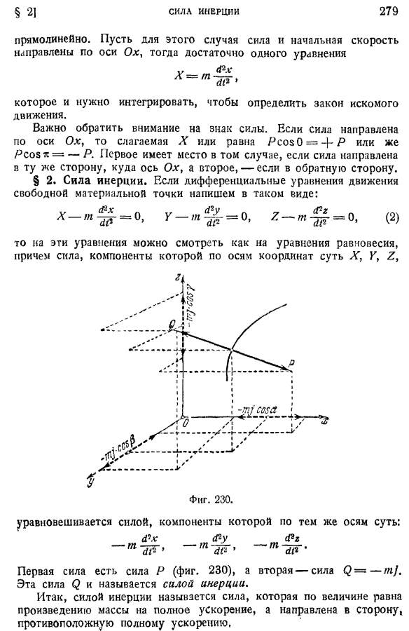

Н. Е. Жуковский в работе «Теоретическая механика»
Цитата:
" . . . центробежная сила приложена не к материальной точке, а к тем телам, которые задерживают материальную точку на ее траектории".
___
Жуковский тоже страдал анатолизмом? Или вы?
Ещё раз повторяю: ваше заблуждение в том, что вы усвоили, что по Ньютону силы возникают парами, но забыли, что возникают они в результате взаимодействия пары тел. Пара делить на пару - получается по одной силе на тело.
___
Ду - май - те !
Мне не нужна ваша капитуляция. Мне даже не нужно, чтобы вы изжили одно из противоречий своего мировоззрения. Это нужно вам. Чтобы не быть смешным. А не нужно - что ж, одним анатолием больше)
