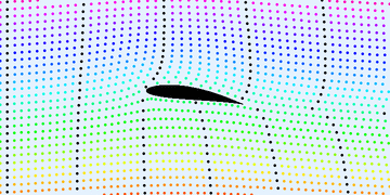

Господа, Вы же оба апеллировали к этой гифке?
Вы с ней согласны?
Я на этом изображении в упор не вижу ни вихревых жгутов, ни присоединенного вихря, ни перетекания воздушных масс с нижней части профиля на верхнюю часть

Гифка неверная. На ней разрыв потока за задней кромкой.
Нет там разрыва. Скорости на задней кромке одинаковые сверху и снизу. Разрыв - только само крыло.
Скорости-да... одинаковые. Сложно ожидать от воздуха, чтобы он "отказался" выравнить скорость, сжатием/расширением двух "полупотоков".
Но разрыв-есть. Если рассматривать две ближайшие точки (воздуха) у передней кромки крыла, одна из которых "пойдет" поверху, а другая понизу, то сразу, за задней кромкой, они уже не будут... ближайшими.
Не хотите называть "разрывом" назовите "сдвигом".
Согласно анимации есть. Точечки-молекулы разделенного крылом потока сверху прибегают к финишу быстрее чем снизу крыла. Следовательно, скорости разные, разные кинетические энергии(массу сверху и снизу, грубо, считаем одинаковой), те поток сверху "скатывающийся по наклонной спине профиля" должен скашиваться сильнее, "отгибая" и нижний поток. Далее, в идеале, где-то уже за крылом происходит выравнивание полей скоростей и давлений и поток вновь становиться, условно, однородным.
Не за крылом, а точнёхонько к задней кромке (при некоторых условиях немного раньше). Иначе за кромкой был бы вихрь. Но за крылом ровное течение, и точки друг друга уже не обгоняют*, просто сохраняется накопленная при огибании крыла разность пути.
* строго говоря, скорости у соседних точек немного разные из-за того, что линии тока за крылом тоже не прямые - но это не разрыв, а градиент.
Где Вы увидели ровное течение ? За ЗК соответственно всегда , на всех картинках видна турбуленция ..Иначе и не может быть..
А ещё согласно ролику Прандля, пост 6434 и ролику из поста 7438 (время -- в ссылке )

Вы даже не поняли, о чём речь. Строго говоря, о тангенциальном гидродинамическом разрыве, т.е. о скачке скорости вдоль линий тока при переходе от одной линии к соседней. Вы путаете разницу пути (которая есть интеграл скоростей вдоль линии тока) и разницу скорости в конкретном месте. Разница пути в роликах есть (строго говоря, она есть уже перед крылом). Гидродинамического разрыва нет ни перед, ни после крыла*. Скачок скорости есть только между точками на разных сторонах крыла. Если кто-то называет разрывом накопленную разницу пути - этот абырвалг на его совести. Это даже не сленг, потому что сленг понятен всем в определённом кругу, а это что-то личное. Гидродинамика знает 2 вида разрывов: тангенциальный и ударную волну.
*- точнее, он есть только во фрагментах роликов Прандтля, где крыло ускоряется и замедляется - и проявляется как разгонный и остановочный вихри.
