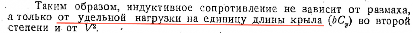

Вот (как вишенка на торте):
Труды ЦАГИ 1931 год, стр. 26, 2 последних абзаца
Проблема использования энергии ветра. Ч. 4 : Теория и аэродинамический расчет ветряных двигателей
Ок, смотрим:
Подчёркнуто именно то, о чём я писал:
Квадратично зависит от нагрузки на размах. При заданной хорде и размахе квадратично зависит от Cy. Учебники читать не пробовали, писатель?)
Зачем вы спорили?
Вот, и почитайте. Вот, и посчитайте.
Что касается "не зависит от размаха" в труде ЦАГИ - так ключница труд трудила) Шутка с долей шутки: автор не строг в определениях (например, "удельная нагрузка на единицу" это тавтология, "удельная" уже подразумевает "на единицу"). И методологически с ним можно поспорить, что зависимость от Y/L это зависимость и от Y, и от L - и есть условия, при которых формула сократится так, что в ней явно будет фигурировать только Y или только L. Про грамотность специалистов 30х есть история о начном диспуте, в котором учёные и инженеры спорили: центробежная сила реальная или фиктивная, ни к чему не пришли и чуть не передрались. Видать, учебник Жуковского подзабыли: всё дело в том, что мы называем центробежной силой. Возвращаясь к ИС - я бы на месте тов. Сабинина написал так: "Таким образом, ИС зависит не от размаха, а от удельной нагрузки на размах". Получилось бы уточнение, а не отрицание зависимости от размаха.

Читать, очевидно, не убедительно, -- хотя бы посчитайте.
сели в одну лодку (правильнее, лужу) с Анатолием
Никуда я не садился. Вот это правильно в общем случае:
В вашей задаче, когда вы зафиксировали альфа (т.е. нагрузку на площадь с точностью до зависимости производной ПС по альфа от удлинения) и хорду - вы тем самым зафиксировали нагрузку на размах, но моё уточнение этим случаем никак не опровергли. ИМХО первое, что надо знать об ИС - что оно пропорционально (Y/L)^2, а второе - что при заданной Y оно обратно пропорционально v^2.
А вот это правильно в частном случае:
ИС не зависит от размаха крыла.
А в общем случае неправильно. При этом сформулировано без указания условий, как будто относится к общему случаю.
