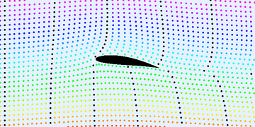

В примере , приведённым в #7.431 Anatoliy. говорится о величине якобы индуктивного сопротивления , которое зависит от величины и наклона полной аэродинамической силы Y ..Из рассуждений в ресурсе приведённом Anatoliy не верно утверждение о подъмной силе , направленной перпендикулярно вектору набегающего потока..Подъёмная сила Y всегда будет равна весу несущей системы (профиля, самолёта , дельты и т.д.) и направлена строго противоположно , независимо от направления полёта (планирования , набора высоты или гп) ..А Вот полная аэродинамическая сила , наклонная против движения системы или в сторону обтекания профиля , по величине и наклону зависит от множества факторов , которые напрямую влияют на ПС крыла , о которой мы здесь пытаемся рассуждать.. Ну хотя бы какие мысли у форумчан будут про точку приложения (основания вектора полной аэродинамической силы) на профле ? Сопротивление давления и Сопротивление трения в основном определяется формой профиля, поэтому их объединяют в одну группу и называют Профильным сопротивлением. Индуктивное сопротивление определяется формой крыла. Эти три составляющие в большей мере влияют на расход топлива. Аэродинамическое сопротивление или зачем нам столько керосина на борту?
принято считать апроксимированное точкой распределенного разряжения под названием - "фокус профиля". Тут, в основном идет дискус по поводу причины оной.

Строго говоря существует только полная аэродинамическая сила, а потом её раскладывают на силу сопротивления и подъемную силу.
Просто так удобно вычленять проекцию вектора полной аэродинамической силы на линию по которой действует не сила притяжения, а вес летательного аппарата, и называть её подъемной силой.
Например, на вираже или в любой точке мертвой петли.
А та проекция полной аэродинамической силы на линию полета называют силой сопротивления.
Далее в этой проекции можно вычленить доли различных сопротивлений.
Хрен с пальцем.
1. Не надо путать ЛА и крыло.
2. С весом согласиться нельзя, т.к. при прямолинейном полёте на тангаже ПС считается перпендикулярной линии полёта, а вес --вниз
3. Проекция на линию полёта, действительно, называют силой сопротивления. Осталось разобраться, от чего считают отклонение ПАС в части объяснения индуктивного сопротивления.
4. @казак, внимательно почитайте определение подъемной силы, лучше не на Вики. Они там соврали, но не в том месте, где Вы предполагаете.
ПАС -- есть интеграл суммы сил давления и вязкостных (чего нет в интеграле Вики, потом они поправляются) по поверхности крыла (в плоской задаче -- линии профиля). Поэтому бессмысленно задавать Ваш вопрос в той постановке. ПАС -- есть равнодействующая этих сил, и как у каждой силы в таком случае есть:
а) линия действия силы;
б) точка пересечения этой линии с любой другой, ей не параллельной, например, хордой.
в) эту точку условно можно считать точкой приложения ПАС.
5. Откуда ноги у этого вопроса, -- мне также ясно "как божий день", поэтому советую подумать о случае, когда ПАС "состоит" на 70% и более из силы сопротивления.

Хорошим подспорьем для разбирательства в этом для Вас сложном вопросе предлагаю Вам рассмотреть проекции полной аэродинамической силы (ПАС) на участки лопасти воздушного винта.
Попробуйте разложить ПАС на участке вблизи корня лопасти с учетом треугольника скоростей или, другими словами, с учетом направления обдува участков лопасти.
1. Чудо, эквивалентный цилиндр мы уже проходили, ну, куда с таким рыл@м?
2. Я сам Вам писал, что наиболее показательно в части рассмотрения треугольников скоростей для понимания очевидности индуктивного сопротивления являются наблюдения обтекания сечений ВВ вблизи втулки.
3. Поэтому разлагайте сами.
4. Однако, я пишу Вам не о треугольниках скоростей, а о понимании причины, по которой необходимо учитывать/понимать эффект отклонения ПАС, чего Вы до сих пор не поняли от слова совсем, потому, как таким как Вы нужны "картинки вихрей", а причинно-следственных связей такие как Вы воспринимать органически НЕСПОСОБНЫ.
5. Теперь (ещё раз) постараюсь Вам и @казак-у объяснить эту простую истину.
Есть край консоли крыла. И не важно, где сформируется та картинка, которая бы Вас устроила.
Вопросы визуализации и влияния того, что происходит на хвостике на то, что происходит в передней части профиля я оставлю для Вашего осмысления (или я переписываюсь с идиотами).
Однако, очевидно непреложное. ПС на крыле образуется по причине разности давлений снизу и сверху крыла.
Объяснять, где обычно больше? А если бы -- не край крыла, объяснять, что перепад давлений был бы ещё больше?
Но, край есть край. Перепад меньше, т.к. воздух уже не обязан стремиться по направлению, задаваемому ему исключительно геометрией профиля.
И он находит более "лёгкий" путь. Он "не хочет" создавать ПС, а стремится просто перетечь с места под нижней поверхностью крыла в пространство "над" . . .
Вероятно, картинка вихрей, которая Вас бы устроили, сформируется позже, но и "барану" понятно, что интенсивность перетекания тем выше, чем выше разность давлений (которая "странным" образом выше ближе к носику).
Какая часть Вашего утилитарного серого вещества в черепе не способна понять, что перемещение воздуха вокруг линии конца консоли крыла снизу наверх БЕЗ препятствия ???? . . . :
а) есть/происходит вследствие того, что отказалось создавать ПС?
б) согласно принципу эквивалентности (Эйнштейна), общеизвестному принципу суперпозиции (специально для Вас "дорисую" понижение средней линии профиля к хвостику), . . . и вот мы получаем над концом консоли крыла завихрение с направлением вниз, которое распространяется по профилю от носика к хвостику.
в) а со стороны вдоль оси z наблюдаем скос потока;
г) обращаю внимание особенно протухшей части Вашего серого вещества на то, что это -- не есть следствие отклонения ввиду отбрасываемой массы воздуха, а именно перетекшей (отказавшейся создавать ПС).
д) И именно поэтому мы это отклонение ВП принимаем на конце консоли как невозмущенного.
Остальное -- лишь определение ПС как составляющей ПАС, перпендикулярной ВП (ну, а кому и треугольники).
