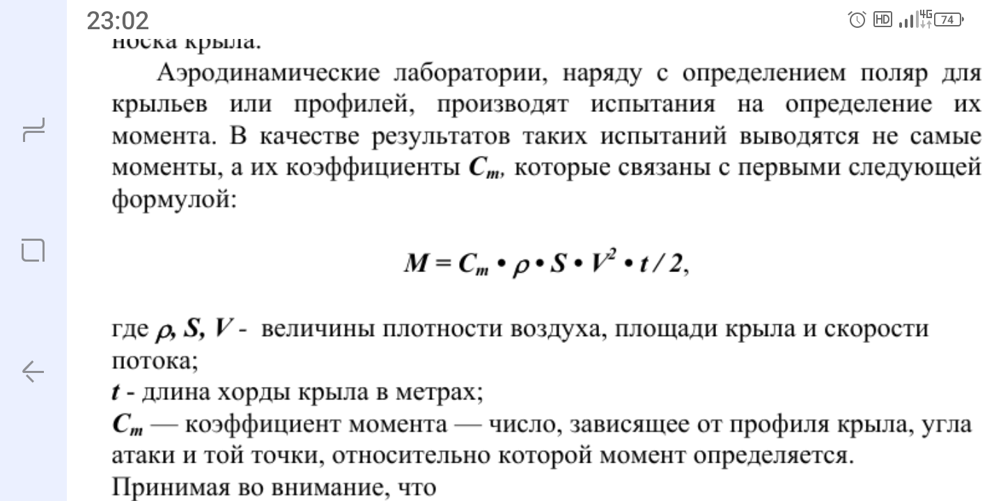

Так или иначе, перед использованием значений коэффициентов из Атласа продувок профилей, необходимо внимательно ознакомиться с "преамбулой" к Атласу. В ней подробно описано, каким образом получены результаты продувки.
При закреплении продуваемого профиля за носок ( в точке с координатой х=0 ) коэффициент момента будет равен "нулю" только при значении подъемной силы Y=0 .

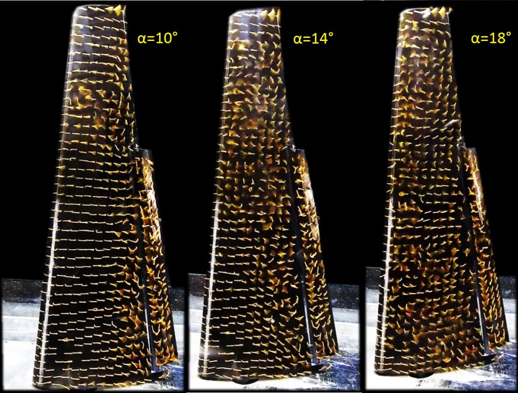

3. это течение снизу -- на край (консоли), сверху -- от него;
4. вследствие п.3 поле течения в виду сплошности среды замыкается на уже консоли, представляя вертикальную составляющую вниз.
Вы в самом деле считаете, что на поверхности крыла есть сколь-нибудь значимое поперечное движение воздуха? Да его уже рядом с законцовкой почти нет. Даже при тех альфа, когда местами развился нехилый срыв.
И даже если бы оно было - то должно закончиться к задней кромке, потому что, действительно, среда сплошная и разрыва поля скоростей за кромкой нет. Если бы был - уже на задней кромке по всему размаху была бы вихревая пелена. А не только концевые вихри.
Так что до 10 градусов на всём крыле и непосредственно за задней кромкой отклонение среды (скос) можно считать сугубо вертикальным. И по Прандтлю тоже рассматривается вклад свободных вихрей в вертикальное движение воздуха. По Прандтлю всё просто: свободные вихри генерируют вертикальный скос; в вертикально скошенном потоке присоединённый вихрь генерирует отклонённую ПАС. А по Ньютону ещё проще)

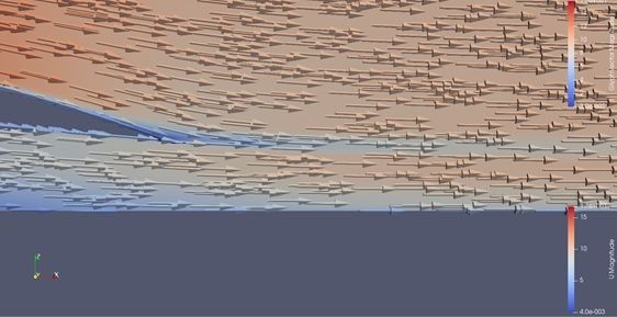

за ЗК происходит перетекание воздуха снизу вверх , из области высокого давления в область малого
Не происходит. Во-первых, на задней кромке практически нет разности давлений сверху и снизу. Во-вторых, не всегда воздух движется по градиенту давления (ибо обладает инерцией). Например, на верхней стороне крыла за "горбом" давление выше, чем на "горбе" - но воздух там в сторону горба не движется. Он замедляется.

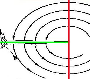

Вы описываете движение на пересечении с красной плоскостью, а я с зелёной полуплоскостью. "Моё" движение считается по 2ЗН. "Ваше" - по Прандтлю или приравниванием к 2ЗН, только надо не ошибиться и не сосчитать дважды: сверху и снизу, наружу и внутрь.
