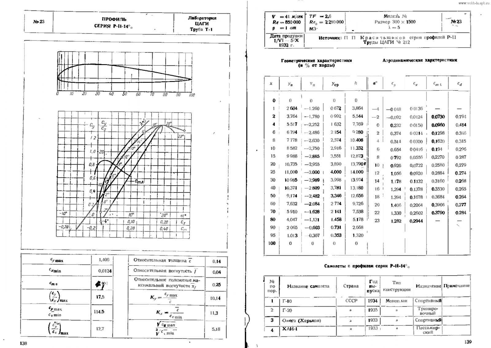

Пикирующий момент у несимметричного профиля, грубо говоря, возникает из-за распределения давления по нижней поверхности. На ней, максимум давления смещен к задней кромке. Получаем пару результирующих сил: на верхней поверхности - ближе к миделю; на нижней поверхности - ближе к хвостику.
Свершенно неверное утверждение ! Если обратьться к документу "Характеристика авиационных профилей " Кравец А.С. Книга Характеристики авиационных профилей (Кравец А.С.) - большая электронная библиотека , как Вы объясните пикирующий момент у профиля Р-2 14% на угле атаки 0 град , с нижней поверхностью паралельно потоку , когда нет никакого ЦД снизу профиля ? При этом См=0.0960 с размещением Cd=0.414 хорды ! И это при размещении мах. высоты профиля на 25%САХ ? Бездумное повторение лживых утверждений класс. науки не украшает Вас , тов. Иванов при всём уважении к Вам.. Вам остаётся констатировать только про неуважение к источнику..

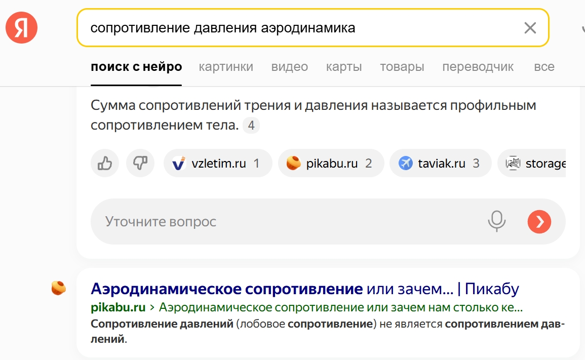

Откуда взяться ИС при обтекании симметричного профиля на нулевом альфа ?
От лобового сопротивления, если кратко: от повышенного давления вдоль передней кромки и отсутствии такового, за пределами размаха. Или Вы, как Феликс, думаете, что этот перепад -не зависят от удлинения или М, а образуется сразу!, ступенькой!, и только! у законцовок?

Даже спорить не хочу . . . Вот . . . . ))

На угле атаки 0 град вклад нижней поверхности профиля по Кравецу практически ничтожен , остаётся только верзняя поверхность профиля .При распределении местоположения Cd на хорде важно не только место области пониженного давления , но также и область повышенного на верхней части поверхности, а именно на лобике крыла ! По классике там начинается разгон потока и значит область пониженного давления , но если мы посмотрим на расположение Cd на угле атаки -2 градуса , то на графике обнаружим смещение назад по хорде Cd =0.794 .. При уменьшении угла наклона задней поверхности к горизонтали не может привести к уменьшению давления и соответственно к смещению Cd назад.. В чём же причина ? Именно в том , что на носике увеличивается зона повышенного давления при наклоне профиля вперёд , которая и сдвигает Cd назад .. Элементарно , PFELIX Я про такое размещение давления на профиле трындю уже , скоро будет как десять лет , а Вы всё никак не поумнеете до понимания этого простого факта..

А что , Кравец А.С. и его Книга Характеристики авиационных профилей для Вас не классика ? Или у Вас есть аргументы в опровержении моих измышлений ?
