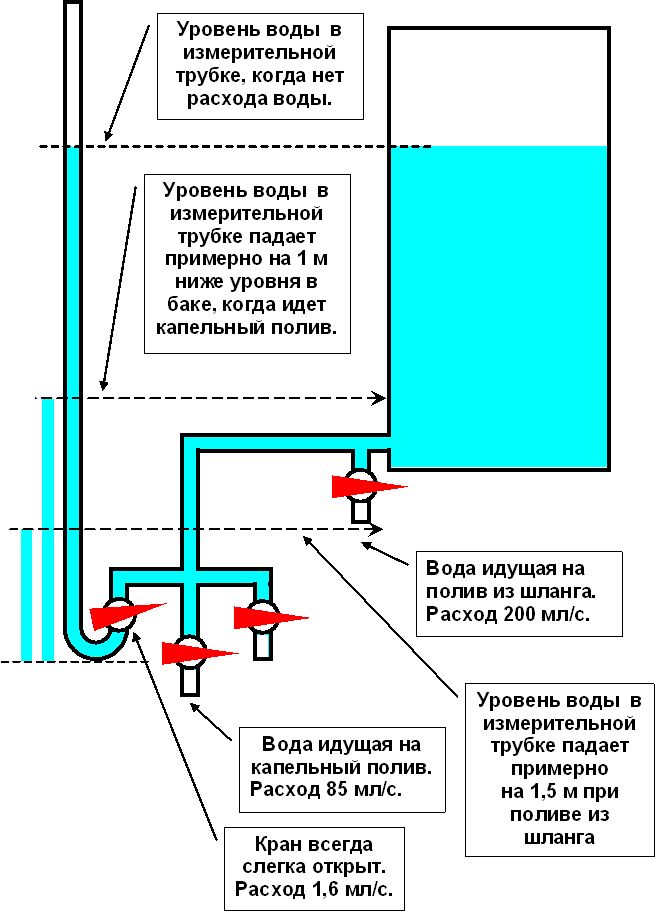

Что то и с "Бернулли" в трубах не всё в порядке.
Вот мой дачный эксперимент с капельным поливом.
Немножко пояснений.
Все тубы полдюймовые.
Скорость воды в трубе при включенном капельном поливе равна 42,5 см/с при расходе 85 мл/с, а при поливе шлангом скорость воды уже 100 см/с при расходе 200 мл/с.
В измерительной трубке вентилем перекрыт расход воды до 2 мл/с.
Так вот. при капельном поливе уровень в измерительной трубке падает примерно на 1 метр ниже уровня воды в баке, а при поливе шлангом уровень воды в измерительной трубке падает даже ниже дна бака опускаясь примерно на 1,5 м ниже уровня воды в баке.
Спрашивается, если при таких мизерных скоростях воды в трубах давление в расширенном участке разветвления труб не то чтоб слегка повысится в соответствии с бессмертным учением самого Бернулли, а наоборот очень и очень сильно понижается, то чего стоит это самое учение Бернулли с его уравнениями?.

Я уже иного лет трещу о противоречии законов Бернулли и Бойля - Мариотта в изотермическом процессе..А при движении воды и газа с большой скоростью по малым сечениям процесс всегда будет изотермическим , без изменения температуры массы (воды , газа).. Из-за быстротечности протекания температура в сечении не в состоянии измениться ! Прямая зависимость плотности и давления в этих случаях гарантирована .. Закон Бернулли сильно "притянут за уши" и только для идеального газа.. С увеличением объёма уменьшается плотность (воды , газа) и соответственно уменьшается давление ! "Теоретики " в этом месте отдыхают и " посыпают голову пеплом" ..
А если перекрыть выход из большого бака и оставить только объём воды в "измерительной трубке", то, при открытии краников на полив, уровень в "измерительной" уменьшится до .... совсем...

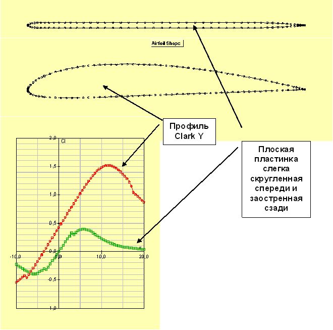

Большую часть ПС создаёт верхняя поверхность крыла ,за счёт расширения (увеличения объёма) потока , но у плоской пластины объём расширяющегося потока сверху больше , чем у профиля .. Там профилированный носик плавно загибает поток , тем самым уменьшая объём а заодно и сопротивление при обтекании , увеличивая качество несущей поверхности..
Может Вы что то перепутали?
Я вот что нашел по этому вопросу.
Но может быть Вы обладаете сверхновыми сведениями по поводу плоских пластинок?
Так поделитесь своими сверхновыми знаниями с обязательным указанием источника.

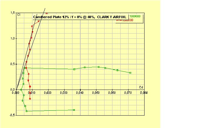

А вот и про аэродинамическое качество картинка.
