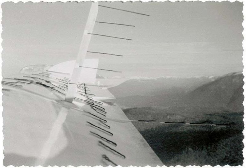

Очевидно, что Вы в детстве не те книжки читали.
На картинке ниже процессы протекают куда стремительнее чем на Вашем Вжике.

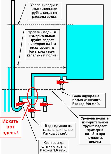

Кстати, где Бернулли в том моем эксперименте с капельным поливом?
Что то не видно реакции знатоков аэродинамиков.
Может Вы сподобитесь отыскать признаки присутствия Бернулли с его уравнениями там в трубах?

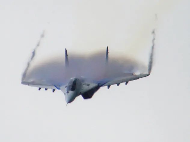

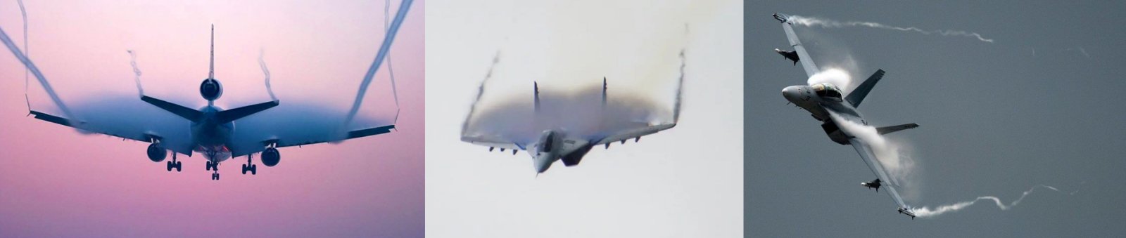

Еще раз лично для Вас приведу картинку с процессами изменения температуры при значительно больших скоростях.
Может Вы сможете прояснить что там за туман образуется и при каких условиях?
А если интересуют Вас скорости поменьше, то попробуйте растолковать почему обледенение крыльев происходит на передней части крыла или лопастей?
А что , Вам , маститому физику , математику , толкователю неизвестно в этом процессе ? При расширении, в объёме воздуха происходит соответственно понижение температуры , что приводит к достижению точки росы и выпадает туман(конденсация водяного пара) в воздухе.. Эта история сопровождает резкую потерю давления в объёме..

Мне понятно, почему, во-первых, уровень в трубке падает и, во-вторых, почему он в случае с шлангом падает больше, чем в случае капельного полива.
Вода в трубке измеряет давление у входа в кран. Когда поток воды большой, то падение давления больше. А когда он малый, то и падение давления меньше.
То что вода в измерительной трубке измеряет давление у входа в кран не совсем правильно.
Вообще не правильно.
Дело в том, что если поливать из шланга, то струя из шланга направленная вверх вылетает почти до верхнего уровня воды в баке.
Следовательно, сразу за краном давление восстанавливается до уровня давления в баке, а не до уровня в измерительной трубке, который понизился примерно на 1,5 метра.
И не забывайте про скорость воды в трубе на уровне черепашьего "бега".
А кран там стоит шаровый, и у него проходное сечение такое же как и в трубе до крана и после крана. И поток воды в нем движется прямолинейно без всяких там заворотов не испытывая ни сужений, ни расширений.
А вот в крестовине до того крана происходит что то совсем не по Бернулли.
Именно в том месте где подсоединена измерительная трубка (в крестовине) находится явное расширение для потока воды.
Что там по Бернулли должно происходить с учетом, что воду можно смело считать несжимаемой жидкостью особенно с такой малой скоростью течения?
Если изобразить эти самые линии тока или трубки тока, то как они поведут себя в том расширении в крестовине?
Если они будут несколько расширяться вслед за расширением проходного сечения, то именно в том месте должно давление повышаться.
А оно понижается.
Так может по Бернулли происходить только тогда поток будет сужаться.
С какого бодуна поток будет сужаться в крестовине?

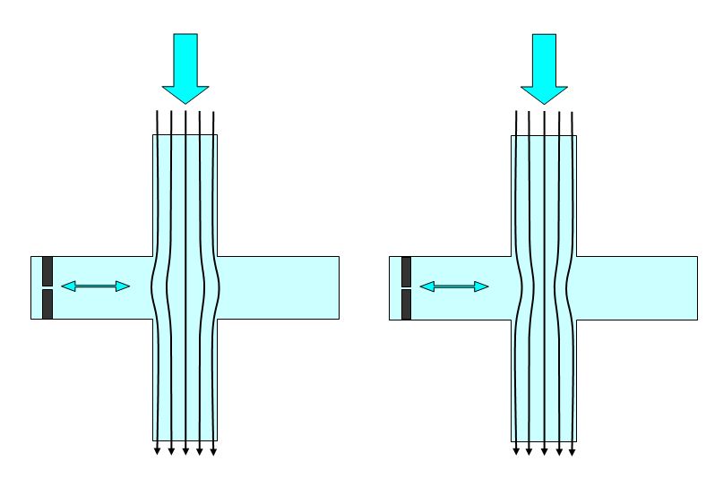

Вот я прикладываю картинку потока в крестовине.
К левому отводу через диафрагму с сечением отверстия около 2 % от проходного отверстия тубы присоединена та самая измерительная трубка.
Правый отвод крестовины заглушен.
В левой части рисунка изображены линии тока в крестовине с учетом увеличения проходного сечения.
При таком положении следуя бессмертному учению Бернулли давление должно возрасти. А оно сильно упало.
В правой части рисунка линии тока сужаются для того, чтоб по учению Бернулли давление упало.
Так почему в центре крестовины при явном расширении проходного сечения линии тока должны сужаться?
Может ну его этого Бернулли даже в трубах, не говоря уже о том, что его надо изгонять из теоретической аэродинамики?
А пока пользоваться практической аэродинамикой не притягивая за уши того Бернулли.
Это ошибочное утверждение. Давление воды на выходе из шланга равно атмосферному. Фонтан бьёт высоко за счёт кинетической энергии. Это подсказывает, что скорость воды у крана и в шланге повыше "черепашьего бега".
В крестовине давление повышается, но остаётся меньше, чем с втоячей воде, когда кран закрыт. Это бесспорно.
Ну, сильно-несильно, а поменьше, чем при подключении шланга. Почему? А потому что при капельном поливе скорость потока меньше.
Анатолий, Бернулли пустил глубокие корни в нашу жизнь, и его выкорчевать практически не возможно. Закон Бернулли - это закон сохранения энергии. Те же яйца, но в профиль.
А оно понижается.
Правильно , по закону Б-М давление там понизится .
Сам себе противоречишь ! По Бернулли при уменьшении скорости потока давление в нём увеличивается ..
Еще раз прочтите свою ахинею и свяжите её со скоростью потока.
Это прям таки революция в аэрогидродинамике.
При уменьшении скорости потока воды в расширенной части трубы по Бернулли давление увеличивается, а по Вашему там давление падает?
Я угораю от Ваших знаний.
Давайте поподробней.
Значит, на выходе из емкости в начале трубы давление статическое равно высоте уровня воды над отверстием трубы.
Далее труба опускается ниже до крестовины и далее вода проходит через шланг длиной 10 метров.
По Вашему на выходе шланга (сечение трубы и шланга равные) статическое давление уже равно атмосферному, то есть давлению на поверхности воды в баке.
Интересно, как это в несжимаемой воде изменяется статическое давление на дистанции 10 метров плюс 2 метра пластиковой трубы до сочленения со шлангом?
Вы прежде чем написать очередную глупость загляните в учебник физики.

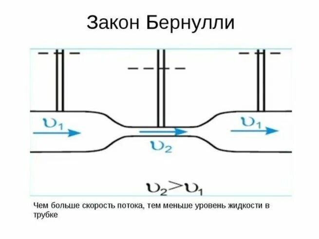

Интересно, где там сужение в крестовине чтоб давление упало на 1500 мм водного столба?
Для справки.
Давление разряжения бытового пылесоса примерно равно 150 мм водного столба.
Но там скорость воздуха совсем не 1 м/с.
Только не говорите, что вода плотнее воздуха в 800 раз.
Вспомните про кинетическую энергию зависящую от скорости в квадрате.
