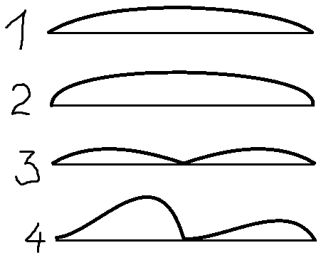

4. Вот эпюры, у которых ЦД -- в середине, т.е. = 0,5. Неужели так сложно понять?
3 варианта -- симметричные. У варианта 4 полуэпюры создают одинаковый момент относительно середины, тк у левой больше площадь, а у правой -- плечо.
Вы пишите про вариант примерно 0,45. Неужели не понятно, что левая сторона будет чуточку больше правой, и в одну сторону, но никак не в разные.
А у Вас на рисунке не просто меньше, а уходит в отрицательную зону. От ЦД симметричной при таком раскладе ЦД уходит сильно назад вместо:
В моём понимании примерно на пересечении диаграммы с НП(близкой хордой)
Там пара сил , которые складывать и искать общий ЦД ,МЛМ, не правильно.. Нужно понимать что там никакого общего ЦД не будет потому как рассматривается только верхняя поверхность. Да ,она конечно влияет на поведение профиля моментом на пикирование , но это не всё , что влияет на профиль в целом .. Здесь речь может идти о тенденции и главное : -картинки распределения сил на верхней поверхности в процессе обтекания начиная с альфа ПС=0 ..Нет там на носике никакого разрежения и соответственно общей эпюры с хвостиком , как Вы пытаетесь объяснить , а варианты 3 и 4 вообще не реальны ! Как можно рассматривать общую эпюру разрЕжения с 0 посередине ? (можете назвать причину нуля , если только не опора , которой нет ?)
Найдите мозги осмыслить и осознать.
Даже при одинаковой эпюре он(ЦД) -- в середине (где впереди и сзади -- одинаково и вверх)
Я не про реальность эпюр, я про:
1. принцип, когда ПС может быть в середине хорды;
2. Как можно себе представить ЦД в середине хорды при Вашей эпюре?
3. Как можно себе представить ЦД в середине хорды без разрЕжения в передней части профиля?
4. И на закуску: Профиль в виде эпюры 3 сделайте, прогнув его в середине ещё сильнее, и получите на нём эпюру 3.
