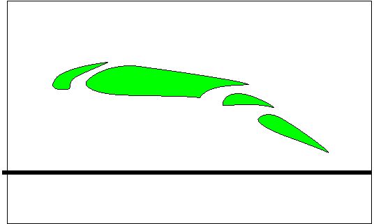

Как показывает его теория и наша практика, вокруг крыла существует звмкнутый тороидальный вихрь, в нижней части которого, где его поток направлен против полёта, находится наш самоль. Вихрь крутится себе, перемещаясь вместе с крылом. И его не заботит судьба струек и как они распределяют давление. А мы незаметно для него этим пользуемся. Теоретически, т.е. врамках модели Жуковского, в создании подъёмной силы участвует вся атмосфера.
Какой умный мальчик.
Всё так понятно объяснил про вихри Н. Е.Жуковского.
Так бы сразу, а то кричать начали.
Значит, и по Н. Е. Жуковскому, и по Вашему в том чудо юдо вихре участвует вся атмосфера.
Ага. Запомним.
Стало быть если крыло движется вблизи экрана, то в том вихре (циркуляции) задействуется не вся атмосфера? Ну если дотошно точно, то у крыла вблизи экрана и у крыла высоко высоко в небе не одинаковые эти вихри.
Делаем заключение.
Если высоко в небесах снизу крыла был достаточно большой кусок атмосферы, а у крыла вблизи экрана снизу остался жалкий шматочек атмосферы, то и подъемная сила крыла вблизи экрана будет почти в два раза меньше.
Вот Вы, как большой специалист, нарисуйте правильный этот циркуляционный вихрь у крыла вблизи экрана, да еще в придачу с полной механизацией крыла в "распущенном" состоянии.
Для упрощения такой пустяковой задачки для всёзнатока вихрей Н.Е. Жуковского предлагаю шаблон такого крыла вблизи экрана.
Постарайтесь уж, пожалуйста.
Тогда Вам будет большущая благодарность от "казачества", и может быть это "казачество" забросит свою "дурную" затею со всякими там Вжиками по причине бесполезности ожидания прироста подъемной силы крыла вблизи экрана.
