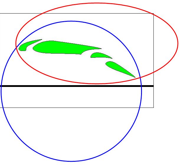

Ну так и нарисуйте.
А что там рисовать. Можно только схематично. Берёте циркуль и рисуете окружность. Стрелками обозначаете направление вращения присоединённого вихря. Интересно, что когда он сходит, то выглядит как симметричная окружность.
Я уже выкладывал выдержки из учебников по аэродинамике в который четко написано и изображено что и как влияет на индуктивное сопротивление и почету оно называется индуктивным и из чего оно индуцируется.
Анатолий, это возражение не принимается. У Вас свой оригинальный взгляд на индуктивное сопротивление. Поэтому ссылка на учебник не корректна. Хотел приложить пугающее видео встречного самолёта на большой высоте, за которым огромный спутный след в дыму, но я его потерял, а от ютуба меня отлучили.
Я вот тоже подумал, что там рисовать?
Берешь циркуль и синим цветом очерчиваешь этот "взъерошенный" профиль.
А можно окружить его и эллипсом красного цвета использовав эллипсочертитель.
Всё одно, по Н.Е.Жуковскому контур может быть произвольной формы, лишь бы он был замкнутым.
Или я опять неправильно прочел того Н. Е. Жуковского?
Вполне все требования по очерчению профиля этим самым циркуляционным вихрем выполнены.
Стрелочки кружения вихря додумайте сами.
Только вот важное пояснение. Черненькая горизонтальная линия это тот самый экран из монолитной воздухонепроницаемой поверхности то ли тверди, то ли воды.
Созерцая картинку можно отметить, что два "циркуляра" как то различаются по сути.
Интересно еще и другое. Что бы мы не поместили в эту самую циркуляцию хоть бипланное крыло, хоть тандемное крыло, хоть крыло без механизации, хоть крыло с выпущенным интерцептором, результат будет одинаков.
Или все же получим не одинаковый результат?
Или все таки надо взять в руки воздуходувометр и практически обмерить по контуру циркуляции что там получится на самом деле?
А как это проделать строго по теории глядючи только на хитромудрый профиль вблизи экрана?
Что там гласит теоретическая аэродинамика?

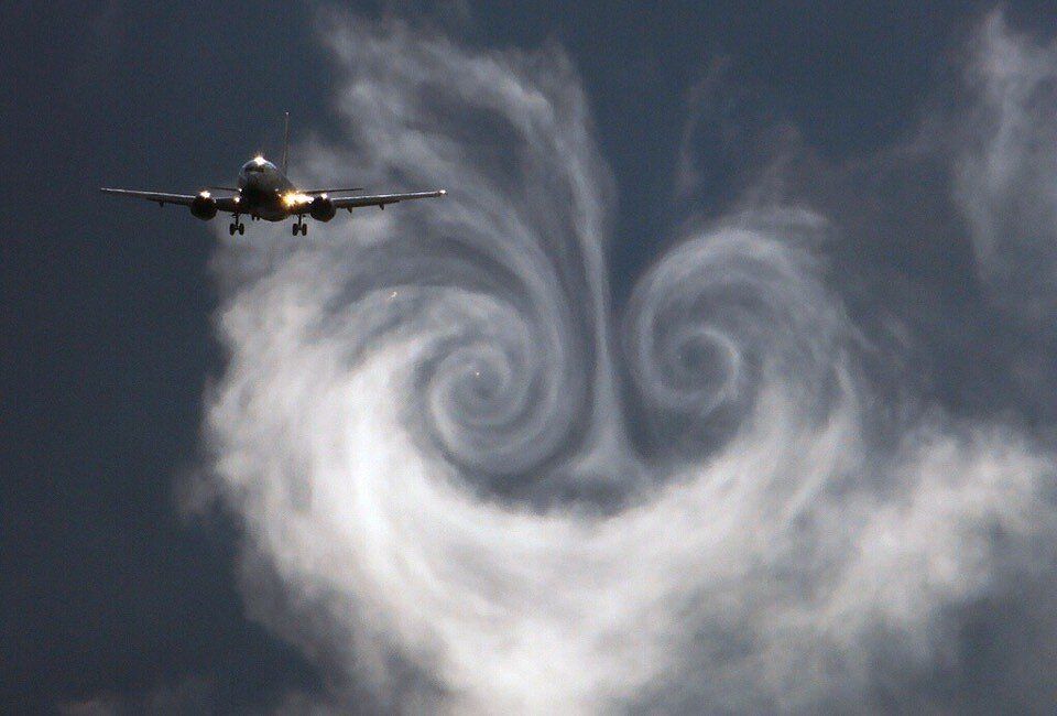

Могу поделиться.
Это у меня всегда по рукой.
Вот:
Или Вот:
Ну и что такого непонятного Вы увидели?
То что далеко далеко от пролетевшего самолета отброшенные массы воздуха вследствие созданной подъемной силы пытаются вернуться на прежнее место с которого их столкнули вниз по самому кратчайшему пути в виде окружности ?
Но остановится им мешает инерция и по протяжению времени эти кружащиеся массы воздуха эжектируют внешние объемы воздуха постепенно разрастаясь и тормозясь?
Так и это каждый ёжик в самом темном лесу отлично знает.
Это однако импульсная теория создания подъемной силы в действии. Причем в реальном действии.
Это кто там сходит?
Это присоединенный вихрь сходит:
Батенька, он же присоединенный самим Н. Е Жуковским.
