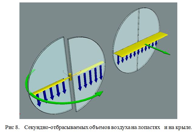

Анатоль до сих пор (за 3 года) так нигде и не привёл конкретную формулу расчёта "эквивалентного" цилиндра для крыла.
Да я даже картинку выложил с той импульсной теорией с тем самым эквивалентным цилиндром.
А еще выкладывал и свои эквивалентные цилиндры для крыла и для воздушного вина.
Вот мои цилиндры.
Что то не так?
Так они эквивалентные и могут быть любой протяженности.

Вот мои цилиндры.
Чушь нарисована для винта. Вот так балакает-балакает человек и поди поймай на слове, а как возьмётся изобразить (что с объёмом - "ниткой", что здесь) - сразу видно кто есть ху. Неужто на винте, как на идеальном крыле, эллиптическое распределение ПС (и вертикального импульса)? Неужто корневые секции самые нагруженные? В таком случае кок вредители придумали)

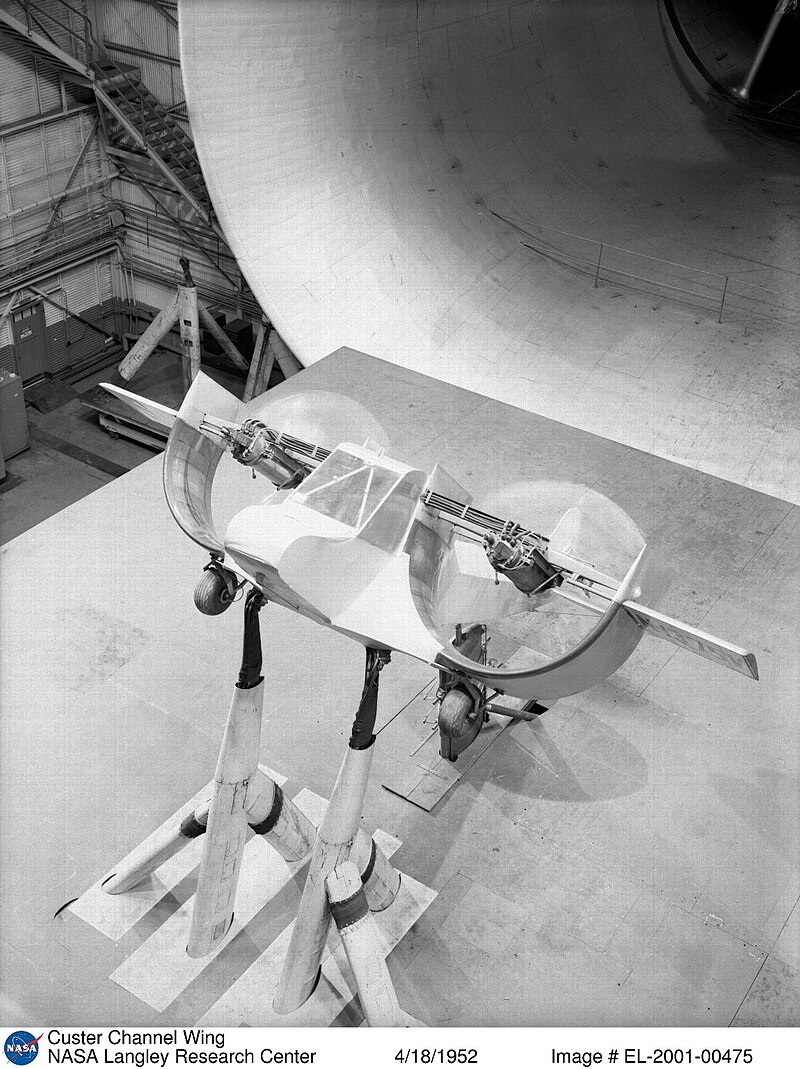

Главная задача этих "крыльев кастера" -- защита винтов.
Главная задача крыльев Кастера это создать возможность возникновения ПС равной весу и больше при полёте на скоростях начиная с 8-11 миль в час .. Смотри #7.960 , а пройдя по ссылке узреешь выписки из отчётов НАСА . Или бернулиелюбы уже и НАСА не доверяют ?
Вниз отброс воздуха имеет место быть, а его вертикальной скорости вниз нет???
А каким таким волшебным образом вопреки закону природы стоячий , немного турбулентный воздух отбросится из области низкого давления сверху профиля в область высокого под ним ? Из ЗСЭ это обстоятельство вытекает что ли ? Или втекает , втемяшивается ?
А ещё скос потока есть.
Извините, извините.
Но по Ньютону именно наличие отбрасывания масс воздуха (по Вашему скос) тютелька в тютельку обеспечивает ту самую подъемную силу.
