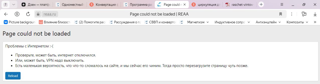

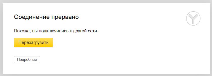

Мне приходится от часов до недель созерцать на экране вот такие сообщения и улучив минуты "счастья" пролазить через частокол этих затыков.
А в это время интернет исправно соединяет меня со всем остальным.
Я давно писал, что шаловливые ручки улучшателей форума потрудились не даром.
Всё у меня работает, а форум постоянно глючит.
