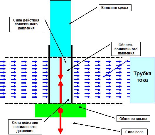

А кто отрицает, что подъемную силу можно вычислить путем интегрирования давления по поверхности крыла?
Вроде я это не отрицал.
Только маленькая но очень весомая оговорка.
Это давление ни коим образом не связано с уравнениями Бернулли.
Не верите?
Посмотрите на картину обдува профиля в той же АДТ.
Давление увеличивается только там, где центр кривизны струек в каждой точке обтекающего потока выше поверхности крыла, то есть траектория вогнута к поверхности крыла, а если эта траектория выпуклая со стороны поверхности крыла, то там давление понижается.
В точках траектории где кривизна переходит от положительной к отрицательной (отсутствует кривизна) давление равно давлению в невозмущенной окружающей среде.
А по Бернулли и даже в согласии с циркуляцией в этих точках скорость не сильно отличается на довольно большом промежутке траектории до и после точки.
Так вот, эта зависимость давления на все 100 % согласуется с центростремительным и центробежным ускорениями строго по Ньютону. И места для зависимости по Бернулли не остается совсем.
Теперь Вам ясно, что регистрируемое давление на поверхности крыла зависит от законов Ньютона и полностью не зависит от закона Бернулли, который был привлечен совершенно на без физических оснований?
Вот это я отстаиваю как подтвержденное явление регистрируемое в АДТ.

Вы сами то что нибудь можете вразумительного промямлить по поводу рисунка?
А может Вам там высоко сверху не разглядеть рисунок?
