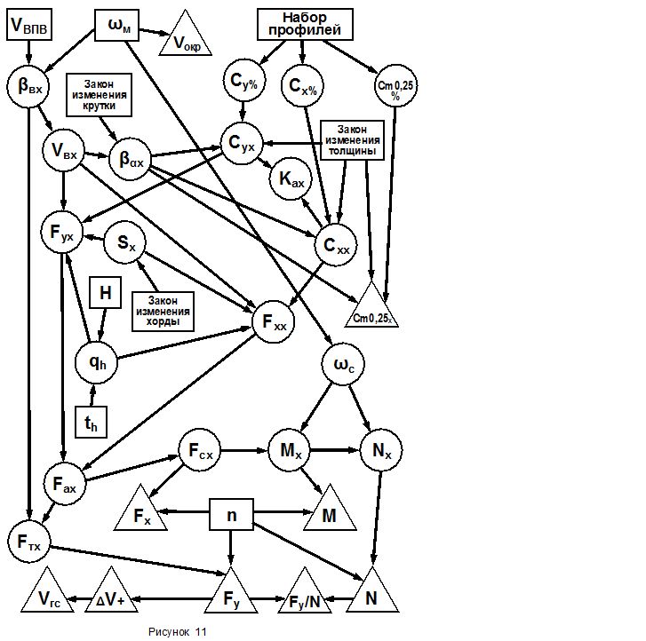

В моей программе таких ограничений и поправочных коэффициентов по любому поводу нет и всё считается значительно проще.
Про время получения результата я вообще молчу.
А чего стоит наглядное представление всяких промежуточных и конечных расчетов.
