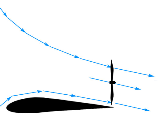

При определении подъемной силы крыла формула выглядит иначе:
F=(S*Vпол*p) *Vотб.
А зачем вы про него тогда разговариваете все время?
Так некоторые зацепились за программу. всё им не дает покоя эта программа. Вот и отвечаю на вопросы по программе.
А подъемная сила элементарно считается по импульсной теории которая так же используется в программе расчета воздушного винта.
