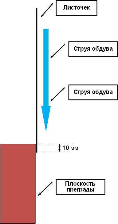

Ну и лично Вам для более глубокого осмысления провала балконного эксперимента.
Дуйте, дуйте и еще раз много дуйте в надежде изловить следы воздействия уравнения Бернулли на листок бумаги.
Разрешаю даже Вам обкакаться от натуги.
Кстати, остальные приверженцы применения уравнения Бернулли при создании подъемной силы могут самостоятельно провести этот эксперимент. Благо, что оборудование для проведения эксперимента найдется образно выражаясь прямо под рукой.
Итак, все бернуллеверы начинаем дуть, дуть, дуть и еще раз дуть, а потом думать, ПОЧЕМУ ?
Конечно упадет скорость и повысится давление смешанной струи. Но не сразу, а где-то достаточно далеко от сопла.
И отклонение абсолютно плоской пластины я вполне получал. Да ещё какое. Достаточно сделать зазор между соплом и пластиной, отрывает прям из рук. Это может проверить любой. С помощью фена, например.
Так что обкакиваетесь Вы со своей "гениальной" "теорией". Кэгэбычно

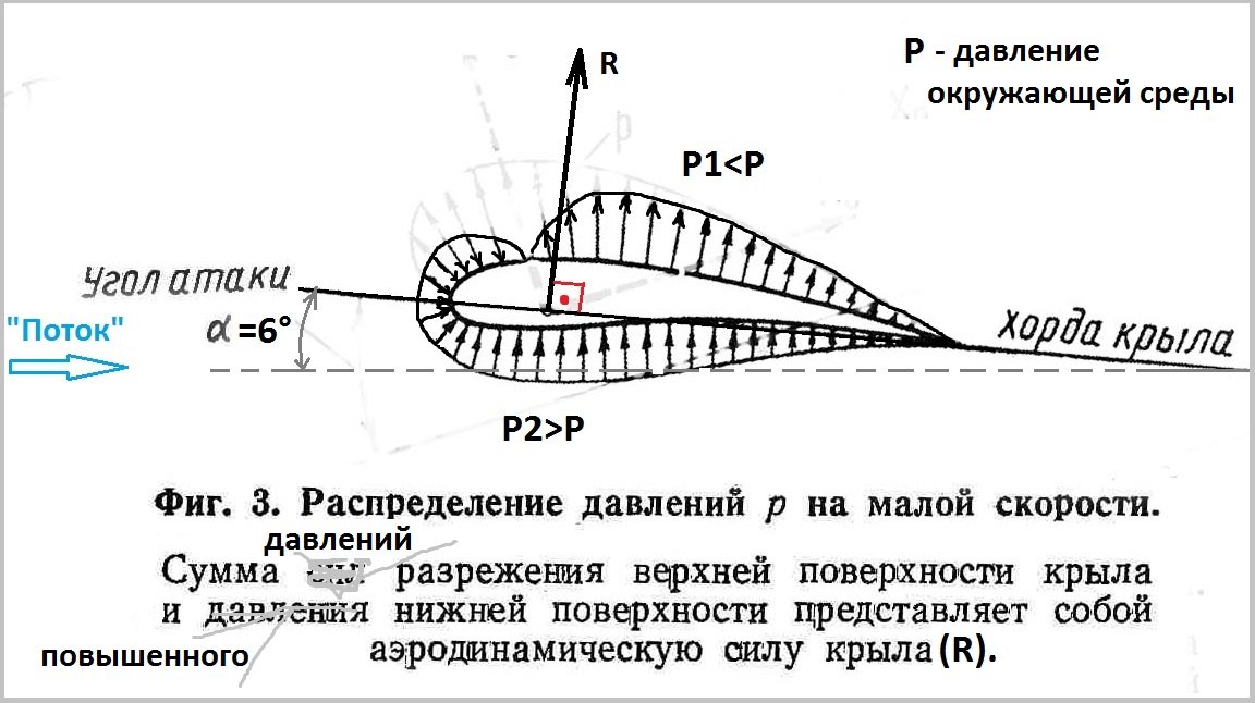

В реальном полете, когда воздух относительно земли неподвижен (штиль), а летит тело, то воздух из-за своей вязкости начинает лететь вместе с телом в том же направлении. А воздух в пограничном слое и с той же скоростью. А это означает, что обтекания тела воздухом - НЕТ.
Эту ситуацию мы наблюдаем в природе везде:
На самом деле: Воздух под крылом сжимается, а над крылом разжимается - вот и все! Вот и вся аэродинамика.
Анамнез: С какого перепуга появилась разница давлений на профиле если обтекания тела воздухом - НЕТ (о, там молекулы разбегаются или сбегаются когда им захочется).

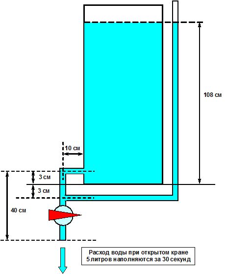

Кстати, Вы как великий гидравлик очень умело соскочили с вопроса о высоте воды в измерительной трубке после опубликования мной и фотографии места проведения эксперимента, и всех размеров необходимых для расчета.
Терпеливо жду от Вас ответа о высоте воды (статического давления) в измерительной трубке.
Понимаю. Слив засчитан.
