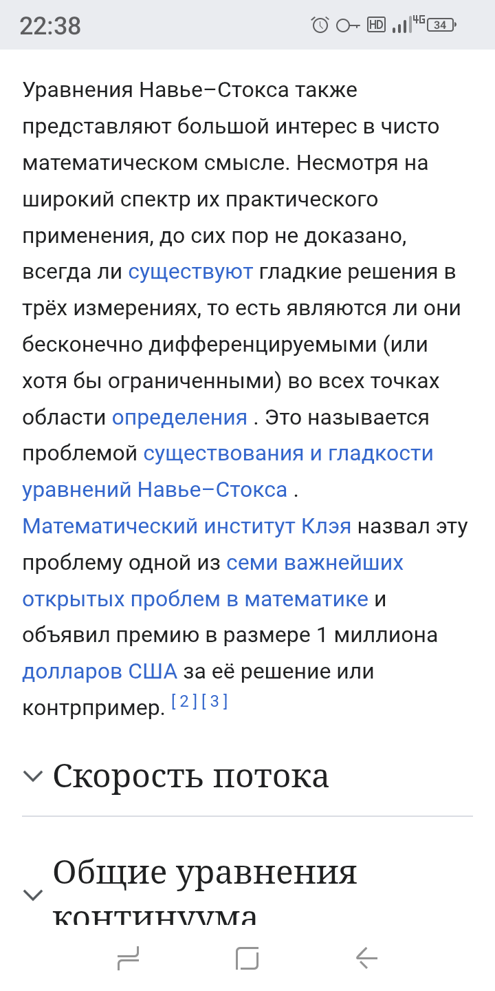

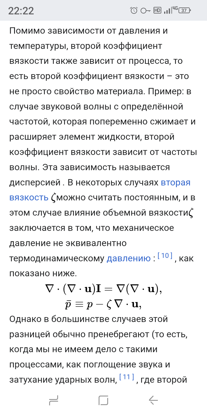

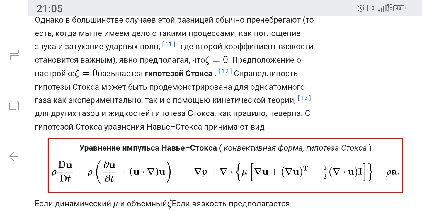

Конечно, нам понятен его намёк, что правильнее будет применить уравнение Навье- Стокса.
Однако, и оно даёт хорошее решение только для одноатомных газов... А ведь воздух, это не только смесь двухатомных и одноатомных гахов, но в них ещё и "растворена" вода.
Так же, говорят, что применение уточнённого подхода к решению уравнения Навье-Стокса, учитывая сжимаемость и вязкость (тензор Коши ), требует определить термодинамические параметры среды. А, затем, и ввести четвёртую "координату" - время...

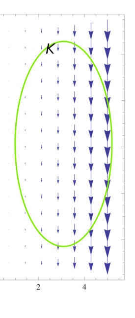

Для понимания циркуляции. Тролли, проверьте себя. Вот ламинарное течение. Линии тока прямые. Есть ли циркуляция по контуру К?
Правильный ответ: есть. В физике Г - это циркуляция вектора скорости, а не физическое круговое движение среды. Хотя, как наглядно показал mdp-shnik, циркуляцию вектора можно "поймать" и перевести во вращательное движение с помощью шланга или, например, с помощью колеса с лопатками.

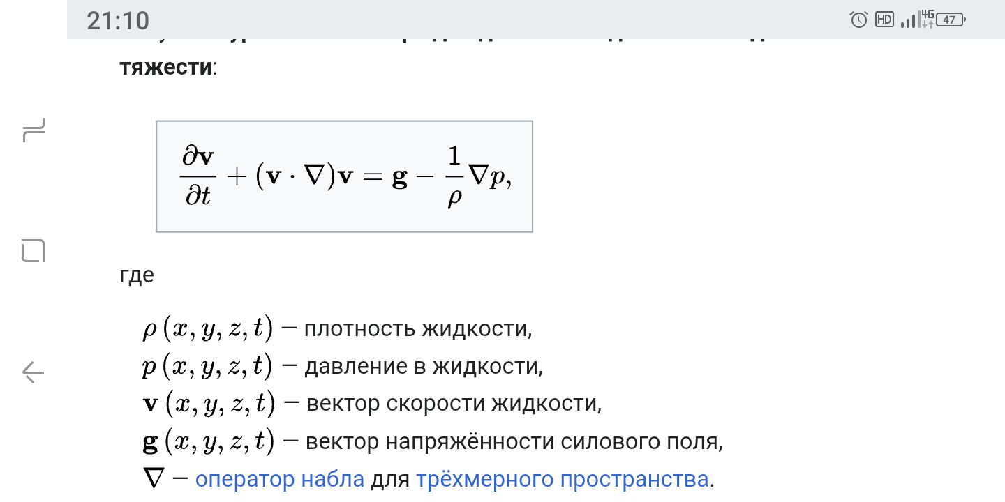

В N-й раз напомню, что уравнение Бернулли это частный случай уравнения Эйлера. При стационарном одномерном потоке уравнение Эйлера вырождается в уравнение Бернулли. Это к вопросу обратимости.
Последний раз предлагаю: отрекись признай и покайся)
Вот никак в голову не возьму как этого Эйлера приложить к неподвижному воздуху.
Подскажите как это следует правильно сделать, если изначально и кинетическая энергия равна нулю, и скорость изначально равна нулю и давление изначально было равно окружающему давлению в спокойном воздухе.

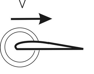

Вот давно выкладывал картинку поясняющую всю бесполезность что то отыскать в области разрежении над крылов ровно как и в области с повышенным давлением.
Где Вы там нашли животворную силу разреженного пространства тянущую крыло вверх?
Посмотреть вложение 579711Посмотреть вложение 579711
Колесо перед профилем это шланг? Где направление перетекания воздуха в шланге?
Где циркуляция воздуха вокруг крыла? Где направление циркуляции? Где скорость циркуляции? Где скорость потока?
Вы как собираетесь пример расчета делать без исходных данных? В уме? Мне в уме не надо, мне надо на бумаге.
Делайте полноценный рисунок под вашу теорию. Пока ваш рисунок пуст. Пока я вижу профиль на колесе.
