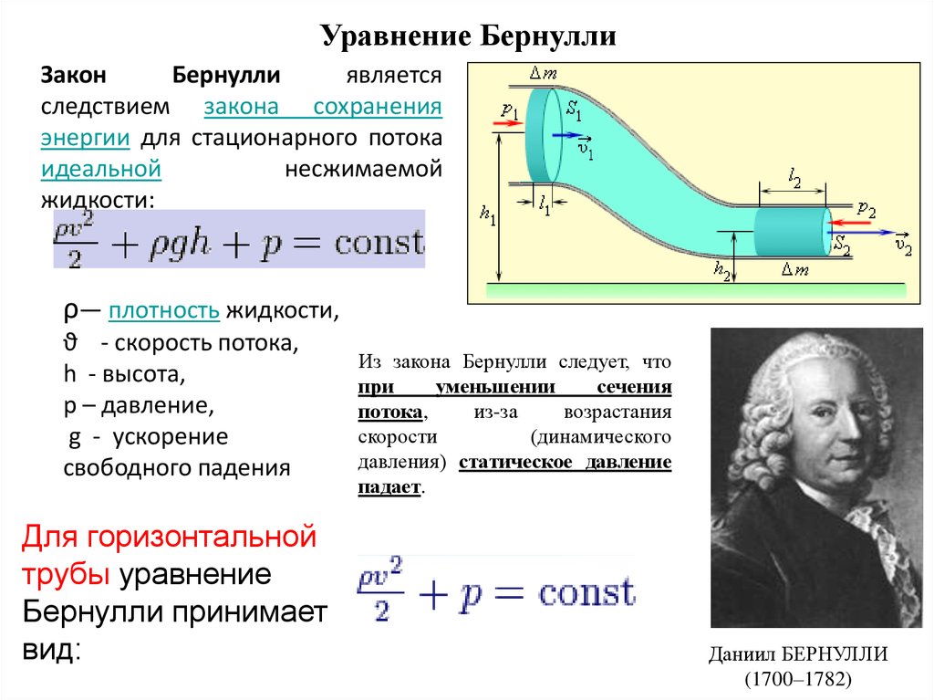

Уравнение Бернулли написано как раз для идеальной и несжимаемой жидкости (далее ИЖ и НЖ).
По этой причине как только в аэродинамике упоминается Бернулли, то автоматом упоминается и ИЖ и НЖ.
Более того: Авиация малых скоростей до 1000км/час рассматривает и воздух как ИЖ и НЖ.😂
Гулять так гулять. И не важно что таких жидкостей и газов нет в природе. Главное чтобы теория была правдоподобной!
Главное чтобы теория полета не противоречила "ЗАКОНУ БЕРНУЛЛИ".
