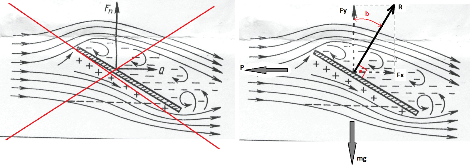

Нет у крыла никакой СИЛЫ лобового сопротивления (Fx) и нет у крыла никакой подъемной СИЛЫ (Fy).
Вы не можете этого понять, потому как не можете понять, что такое Fy и Fx.
Это проекции, а проекции силами не являются.
От одной силы можно взять 10 проекций, но сил не станет 11, сила останется одна.
На самолет в полете ВСЕГДА действует только ТРИ силы:
R - Сила полного аэродинамического сопротивления воздуха.
mg - Сила тяжести самолета
P - Сила тяги его двигателя
По 2зН, если самолет летит без ускорения, то сумма всех этих сил равна нулю.
"СИЛА" лобового сопротивления (Fx) - это проекция от СИЛЫ (R) на горизонталь. Формула Fx = R*Sin(b)
Эту проекцию берут для ее сравнения с силой тяги двигателя: ( Fx =-P )
Подъемная "СИЛА" (Fy) - это проекция от СИЛЫ (R) на вертикаль. Формула Fy = R*Cos(b)
Эту проекцию берут для ее сравнения с силой тяжести тела: ( Fy = -mg)
По этой причине только дурак задает себе вопрос:
- Как на крыле ОБРАЗУЕТСЯ ПС?
Ответ:
- Никак! На крыле не образуется никакой ПС.
На крыле образуется сила Полного аэродинамического сопротивления воздуха, СИЛА (R), и является она перпендикуляром к хорде крыла.
По этой причине надо говорить не о том, как образуется ПС, а о том как образуется сила (R).
Т.ч. спустите все что вы наговорили на 443 страницах - в унитаз. Вы просто несколько лет протрепались ни о чем.
Для умных: Пока на крыле не появится сила (R) - никаких проекций у вас не будет.
А вот Ньютон утверждает в своем законе, что каждой силе противодействует противосила.
Сила и противосила это две силы. То есть, всегда сил действующих на тело должно быть четное число А у Вас всего три силы.
Непорядок однако, физик Вы наш хоббийный.
Опять у Вас какая то каша в голове.
Вы как нибудь избавьтесь от фанеры в голове.
Возьмите лучше выпукловогнутый профиль и расположите его хордой вдоль потока / полета под углом ноль градусов.
Надеюсь, что на Вашем диалекте первобытного и неграмотного племени Мумба - юмба понятие хорда совпадает с понятием принятом в аэродинамике хоть в практической, хоть в теоретической.
Дунем на профиль или полетим. Всякий человек, обладающий минимальными знаниями догадается, что такое крыло будет испытывать некое сопротивление и некую подъемную силу являющимися проекциями на вертикаль и горизонталь (полет горизонтальный).
Следовательно сложив эти две силы вдоль и поперек можно получить ту самую не вкладывающуюся в Вашу голову полную аэродинамическую силу, которая,зараза, отклонена назад. Получается полная аэродинамическая сила не является перпендикулярной к хорде.
Пересмотрите свои взгляды по поводу профилей включая и фанеру.
