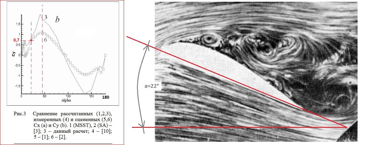

Предлагаю заготовку для дорисовки зоны ускорения потока.
Крыло стоит на УА=+22°
ПС растет!
Скоро начнется "срыв потока" ...ждем!
Обращу внимание всех незнаек (скорее брыкунов - по Носову) ещё и на такие вещи.
1) Даже на фотографиях без временной "насечки" видно, что струйки перед крылом загибаются вверх. То есть у воздуха перед крылом внезапно есть вертикальное ускорение. В СО, связанной с атмосферой, он перед крылом не неподвижен. Вертикальное ускорение налицо - что же заставляет осликов не верить в горизонтальное? Ведь мы просто имеем "засасывание" воздуха зоной пониженного давления над крылом.
2) Угол атаки несимметричного профиля очень условная и обманчивая вещь. Физический смысл имеет только абсолютный угол атаки, т.е. угол, отсчитываемый от положения нулевой подъёмной силы. А положение нулевой подъёмной силы (и нулевого скоса) для профиля со средней линией в виде дужки окружности - таково, что геометрический угол атаки задней половины этой средней линии равен нулю. Вот нулевой абсолютный угол атаки NACA4412. Именно при отсчёте альфа от этого положения график Cy(а) проходит через начало координат (и в отсутствие срыва совпадает с графиком для симметричного профиля при тех же размерах крыла).

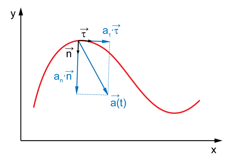

Как Вы полагаете, куда направлены векторы ускорения, при движении точки по ...( для примера ) дуге окружности...
Не "навстречу крылу"- точно!
Разложить ускорения (и силы) на проекции, можно ... как угодно. Но, в аэродинамике, принято: по оси полета и двум перпендикулярным ей осям (или одной, если задача-плоская). Т.е. ничего: "радиального"/"тангенциального"/"центростремительного"/"окружного"/...т.п. - не предполагается.

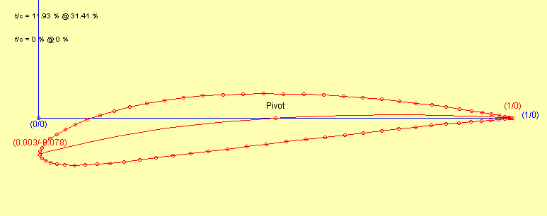

Те, кто в аэродинамике поют хвалебные оды нулевому УА – по факту являются дурачками.
Нулевой УА не заслуживает того, чтобы пускать слюни и сопли от радости. Он вообще не заслуживает внимания с точки зрения полета самолета.
Нулевой угол атаки для объяснения своих свойств не имеет специальной физики , является промежуточным углом в практическом использовании в полётах и по свойствам вполне укладывается в объяснении обычной физики..Другое дело , что Вы внесли ошибочное толкование угла силы R 90 градусов к хорде , упёрлись как баран несмотря на очевидность ошибки..Ну не может профиль иметь сопротивления 0 на угле атаки 0 ..
