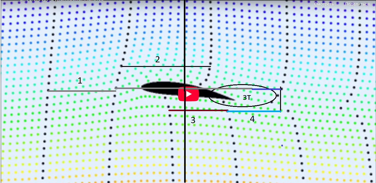

Ниже на картинках, всё что выше профилей серией черных точек и фронтом дымовых струек показывает ускоренную навстречу крылу скорость потока .Ниже профиля -- наоборот. Вертикальные линии показывают фронт тех же струек, если бы там профиля не было.
Нюанс: при увеличении УА в широком диапазоне, естественно уменьшается "просвет" между моделью и стенками трубы (проходное сечение), что приводит к увеличению местной (вблизи модели) скорости обтекания, и ...увеличению ПС не только за счет УА, но и за счет этого "местного" ускорения потока.

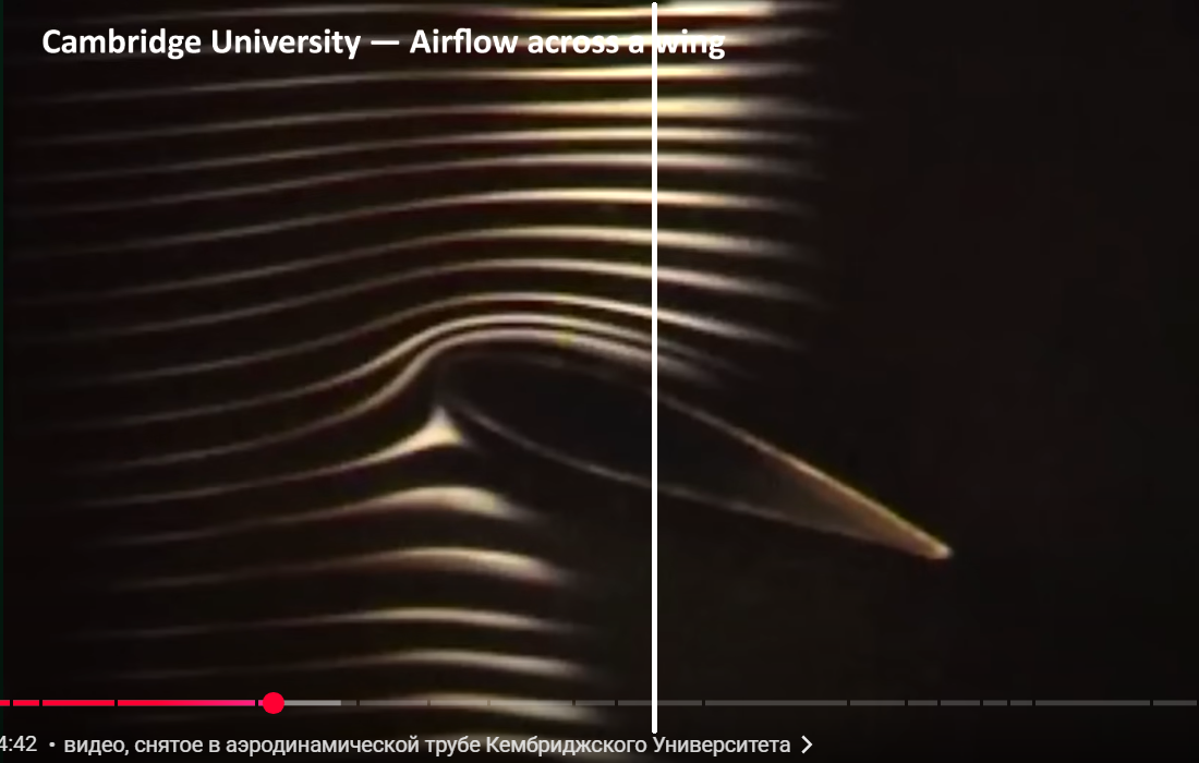

Феликс! По тому фото. что Вы привели, о скорости судить невозможно. В серии этих фото, есть киноролик где струйки прерывистые, и поле съемки-существенно больше. Вот по этому киноролику и можно судить о скоростях, "до", "перед", "вокруг" и "потом".
И я уже дважды просил его выложить, т.к. у самого найти-дважды! не получилось.

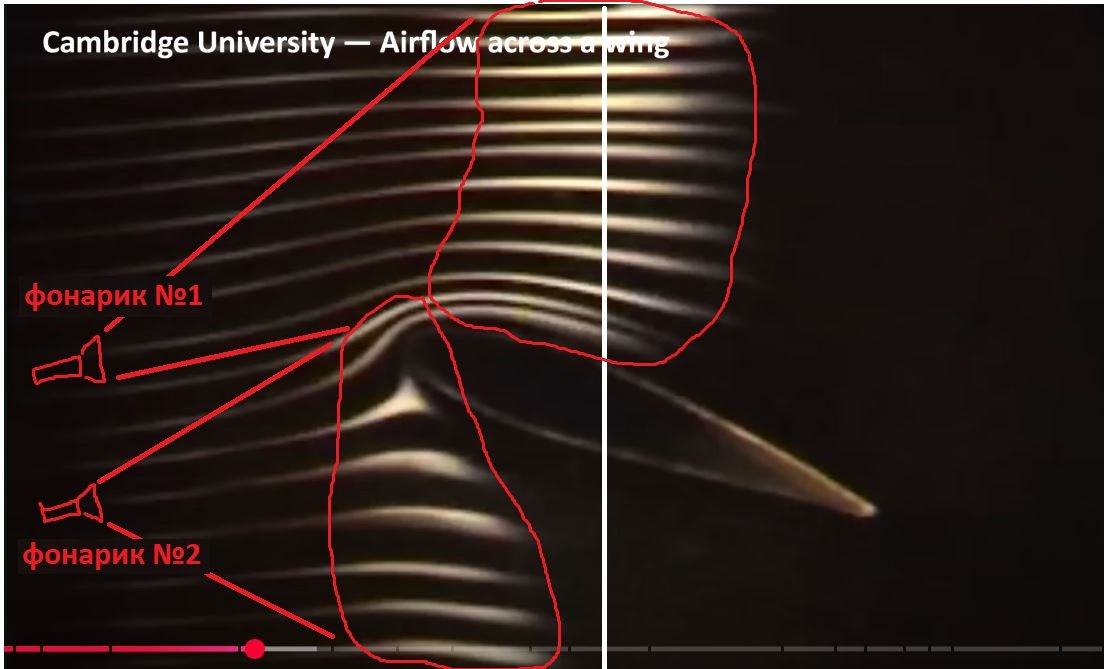

Смешно!🤣🤣🤣🤣
Эта картинка заслуживает тюремного срока тому, кто ее создал. Это мультик. Это лженаучная подтасовка для идиотов.
Сделан этот мультик двумя фонариками:
Верхнее пятно освещенности делают одним фонариком (который двигают быстрее нижнего).
Нижнее пятно освещенности делают вторым фонариком (который двигают медленнее верхнего).
И снимают тем самым мультик для дебилов, про "ускорение потока."
Вам их скачать и выложить на облачном ресурсе?
