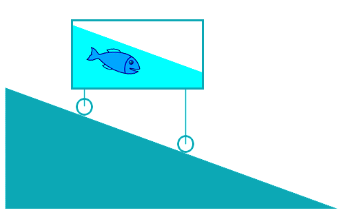

Что не понятно? Есть сила тяжести. Нет сопротивления. Есть сила опоры (косая). Значит, есть ускорение по горизонту.
Величину этого ускорения посчитать можете? Угол наклона аквариума совсем не связан с углом наклона доски (направлением его движения, величиной доли ускорения по горизонту/доске от g)?
К этому ещё нужны условия???

К этому ещё нужны условия??? Значит, есть ускорение по горизонту... с углом наклона доски
Это не условия задачи, заданной мдп-шником, это условия ДРУГОЙ задачи, заданной Феликсом, да еще и со способом решения, на котором он настаивает. Еще и "доска"-появилась. Откуда "дровишки"?

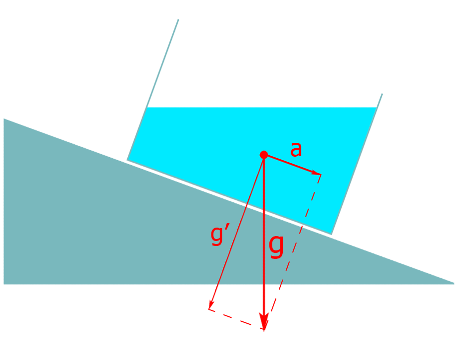

Томить не буду, озвучу. Какие силы действуют на аквариум? Пока он покоится, действует сила притяжения земли и реакция опоры, состоящая из двух сил: силы трения и силы нормального давления. Сума всех сил равна нулю. В результате поверхность воды плоская и она параллельна горизонту. Или же она перпендикулярна своему весу.
Аквариум отпустили в опасное путешествие. И чем же оно опасно? А тем, что исчезла сила трения и равновесие нарушилось. Сила гравитации объёмна. Она не может деформировать тело, не создаёт перегрузки и вообще никак не чувствуется. Тело, предоставленное только гравитации испытывает невесомость. Интересно, что силы инерции тождественны силе гравитации. Поэтому спутники Земли находятся в невесомости, несмотря на то, что на них действует две силы: гравитация Земли и центробежная сила от вращения.
Также на аквариум действует поверхностная сила со стороны наклонной плоскости перпендикулярно этой плоскости.. А эта сила уже создаёт перегрузку. Она разгоняет наш аквариум в горизонтальном направлении с опеределённым ускорением. И это всё! На воду действует сила, равная весу нашей воды, но направленному перпендикулярно наклонной плоскости. И вес этот никак не равен mg. Воде ничего не остаётся, как занять соответствующее положение: её поверхность становится параллельна наклонной плоскости, или что то же, перпендикулярно действующей на неё силе со стороны наклонной плоскости.
Таким образом, понятие силы тяжести весьма неоднозначно. Для нас свами она равна силе притяжения Земли. Для скользящего аквариума она равна силе нормального давления на наклонную плоскость. Для космонавтов в бублике сила тяжести в разных точках бублика направлена в разные стороны, а именно, от центра наружу. Находясь в центрифуге, космонавт не чувствует притяжения земли. Силой тяжести для него является центробежная сила, прижимающая его к креслу с огромной перегрузкой.
Вот это по-моему неправильно. Сила реакции действует перпендикулярно плоскости, а ускоряется аквариум не горизонтально, а параллельно плоскости. Это ускорение не может быть обусловлено действием перпендикулярной силы. Оно обусловлено действием силы тяжести, которая, в отличие от силы реакции опоры, имеет ненулевую проекцию на направление движения. Аналогично, планер приводится в движение не подъёмной силой, а проекцией mg на траекторию.
Я бы объяснил так. Силу mg, приложенную к каждому элементарному объёму воды, можно разложить на проекции ma и mg', соответственно параллельную и перпендикулярную опоре. Когда мы отпускаем аквариум - то он начинает двигаться в направлении ma с ускорением a. При таком движении в неинерциальной СО, связанной с аквариумом, ma компенсируется силой инерции -ma. Остаётся mg'. Иными словами, линии напряжённости потенциального поля поменяли направление на перпендикулярное плоскости опоры. И новое равновесие будет достигнуто тогда, когда поверхность воды снова станет эквипотенциальной, т.е. перпендикулярной g' и параллельной наклонной плоскости.
Сила ma является суммой двух сил: mg и mg*cos фи. Единственная необъёмная сила, действующая на аквариум это сила давления со стороны наклонной плоскости. Тем не менее аквариум ускоряется под действием только силы притяжения к Земле. Наклонная плоскость отклоняет движение аквариума от вертикали, и поскольку аквариум проваливается с ускорением, то и в сторону он смещается с ускорением. Это и прижимает воду ко дну аквариума, и её поверхность становится параллельно дну.
Не вижу там суммы.
a=g*sin ф, где ф - угол между наклонной плоскостью и горизонтом.
ma=mg*sin ф
Вот это правильно.
А вот это неправильно. Это то же самое, что утверждать, что ПС разгоняет планер в горизонтальном направлении (что и утверждал Анатолий). Но это логическая ошибка - утверждать, что сила, перпендикулярная траектории, может разгонять или тормозить. Да, силу реакции опоры можно разложить на горизонтальную и вертикальную составляющие. Но при проекции на траекторию они скомпенсируются. Роль этой силы - запрещать отклонение от траектории.
И перегрузку она не создаёт, а ограничивает разгрузку. Да, разгрузку: g'= g*sin ф < g.
По ощущениям вас не прижмёт ко дну, а оттолкнёт* от стенки, вы взлетите вверх-назад. Рассмотрите вот такой падающий фуникулёр.
* - А ещё точнее - притянет к задней стенке. Помните это ощущение - когда сбрасываете с плеч тяжёлый рюкзак, и вас как будто воздушным шаром тянет вверх. Здесь то же самое, только не вверх, а назад.

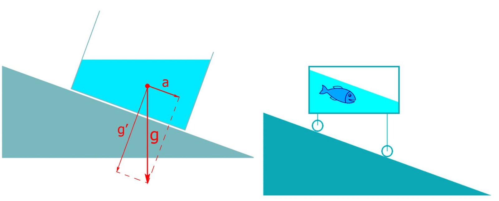

Между рисунками прошло почти 5 часов.
Какой из Ваших рисунков правильный?
dаredevil писал:​
Человек не застрахован от ошибок, я сам грешен.
В более раннем-ошибка: не показана сила удерживающая тело от скольжения.
