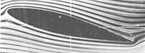

Однако на первом фото, которое Вы выложили-именно так. Или вы должны признать, что в АДТ, давление воздуха, задолго до встречи с профилем (невозмущенный воздух), БОЛЬШЕ того, что образуется у носика профиля. 😉
Это локальное повышение давления. Поток его огибает.

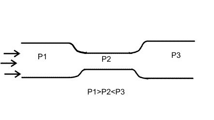

Я Вам приведу более одиозный пример, который у всех на глазах. Смотрите картинку. Если в средней узкой части трубы давление меньше, чем в правой широкой, как туда попадает жидкость (диффузор)? Можно вспомнить и о двух баках, один с водой, другой без водцы. Между баками трубка, по которой вода перетекает. В трубке скорость потока высока, но это не мешает потоку.
На второй картинке показано обтекание профиля идеальной жидкостью. Это модель с очень вязкой жидкостью, в которой не возможен срыв потока. Видим, что жидкость огибает заднюю кромку и оказываается над профилем. Это значит, что свурху над профилем и снизу в единицу времени проходит одинаковое количество жидкости. Или, как объясняют школьникам, пройденные пути сверху и снизу одинаковы. В данном случае на профиль не действуе подъёмная сила.
Реальное обтекание обладает вязкостью, которая образует погранслой. Он растёт от носка к концу профиля, и на конце создаёт повышенное давление. Скорость жидкости в этом месте больше, чем в погранслое, поэтому жидкость срывается с конца. Закон сохранения вещества нарушается, но его спасает присоединённый вихрь.
Это я к тому, что жидкость не может перетекать из области пониженного давления в область повышенного. А что касается течение в трубе переменного сечения и в диффузоре, то там действует динамическое давление, связанное с кинетической энергией потока.

А вот скажите глядя на "реальную" картинку на сообщение №10389 , в Вашем сознании сближение дымных струек друг к другу что означает?
Как бы Вы ни сомневались в моей адекватности, но в аэро- и гидродинамике это означает увеличение скорости потока. Этого требует закон сохранения вещества.

А вот скажите глядя на "реальную" картинку на сообщение №10389 , в Вашем сознании сближение дымных струек друг к другу что означает? Увеличение плотности газа , а значит и давления (сближением молекул) согласно известному закону Бойля-Мариотта , или увеличение скорости в сужающихся трубах и уменьшение давления , согласно сказкам воткнутым в Ваш мозт ? (смотри #10.414 )
Если бы Вы были правы, то плотность там вырастала бы втрое, а давление раз в пять(т.к. процесс, там, практически, -- адиабатный), в пять к атмосферному.
