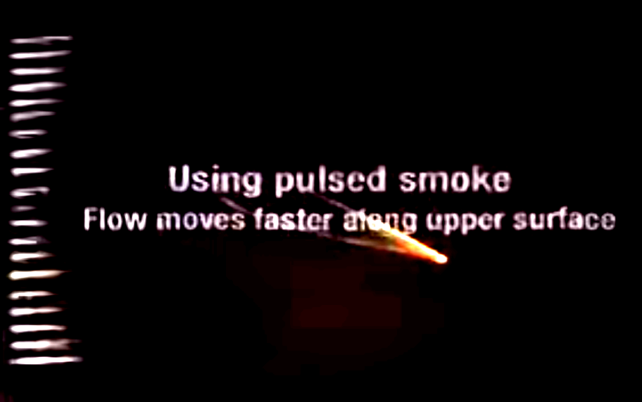

Так, как в ролике.
Нарисовать бредовую гифку-это практическая аэродинамика?
Гифка совпадает с роликом. За исключением того, что в гифке точки до встречи с крылом вдали от него выстроены ровным фронтом, а в ролике струйки изначально слегка десинхронизированы. Я вижу здесь именно десинхронизацию, а не торможение.
А дальше вот так:
Фронт ещё не набежал на крыло, а дуга уже наклонилась, т.е. нижние струйки отстают от верхних. Тут имеет место и торможение внизу, и разгон вверху. И скос вверх (а когда фронт будет за крылом - вниз). Ц-И-Р-К-У-Л-Я-Ц-И-Я (вектора индуцированной крылом скорости).

Кроме фронта Вы "новую" длину дымных струек видите?
Мозги включите. . . Жду комментарий.
Вот, кстати, да. Поскольку струйки по мере течения слегка размазываются (особенно при ускорении) - у дыма есть след, в отличие от точек на гифке. И ускорение ещё заметнее.

На 3-м кадре, расстояние между струйками "над"-увеличилось? Да!
И при этом фронт выровнялся, т.е. ближние к профилю струйки-ускорились? Одновременно увеличивая свое проходное сечение?
И еще: фото сделано в трубе!, что означает: ближние к поверхности трубы струйки- должны ускориться из-за уменьшения проходного сечения трубы, а следовательно должны иметь скорость ВЫШЕ, чем задолго до встречи с крылом (выше скорости потока). Хотя ранее (давно), похожие кадры, менее "зарезанные", имели дополнительные струйки, расположенные еще ближе к стенкам трубы ... так они отставали от общего фронта, т.е. наличествовало трение по трубе (пристеночный слой).
Может так, а может , особенно в трубе-совсем наоборот.
Торможение у носика, всегда выше, чем последующее ускорение-так поймете?
Нет, не поймём.
