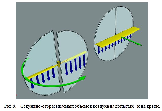

основной задачей пропеллера и несущего винта является создание осевой тяги.
Основной задачей крыла является создание Подъёмной Силы.
А для меня, что крыло, что лопасть.
Вот картинка из моего научно технического отчета по требованию фонда Бортника.
*( Видите, Анатолий, я перестал игнорировать ваши сообщения. Их содержание становится более культурным и осмысленным. Прогресс на лицо! Потребовалось всего около пяти лет... Право, боюсь сглазить...)
За эти пять лет никогда не менял своих позиций и убеждений.
Может чуток стал сдержанней.
Для расчёта несущих воздушных винтов и пропеллеров пользуются "Импульсной теорией".
Выходит , что "всё то, о чем постоянно говорили большевики - сбылось!"
Всё таки импульсная теория создания подъемной силы существует.
Осталось это вложить в прокрустовы умы моих оппонентов.

Толик, ты всё попутал.
Во-первых, я не утверждал, что какая-то теория является единственно верной. Я недаром приводил картинку слона с ногами, хоботом, хвостом и ещё одним органом, который может обхватить мудрец для полноты представления о предмете)) Я аплодировал MrDuch, который доказал, что при самом упрощённом рассмотрении механизма создания ПС - как тебе нравится, через скос "воздушной колбасы" - Бернулли и ЗСИ дают один и тот же результат!
Во-вторых, доказывать принято возможность использования теории. А не невозможность.
В-третьих, под такой возможностью я понимаю возможность количественно оценить ПС крыла в зависимости от его геометрии (в т.ч. профиля!), угла атаки, плотности среды и скорости обтекания. А ты что понимаешь? Ты понимаешь, что для практических задач крыло не должно рассматриваться как чёрный ящик, скашивающий воздушную колбасу?
/Кстати, картинка винта у тебя дурацкая, т.к. распределение ПС по размаху лопасти отнюдь не эллиптическое. Самые нагруженные сегменты - где-то в районе 70-80% размаха. И об этом тебе тоже говорили не раз. Что крыло, что лопасть, угу. Что малина, что оно))
