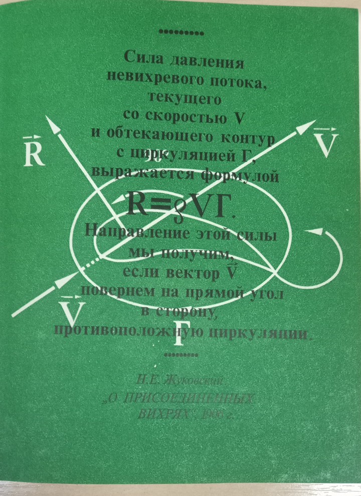

Итак, я жду ответа на вопрос: если рассмотреть "зелёную" фотку с точки зрения классической аэродинамики - то исходя из конфигурации линий тока на задней кромке, после неё и перед ней - куда направлена ПС, скажем, на 80% хорды: вверх или вниз?

Та дебилобернуллевая теория приписывает действие момента по часовой стрелке исходя из конфигураций линий тока если смотреть на вашу зеленую фотку.
На это я уже отвечал развернуто с помощью трех разноцветных линий на Вашей зеленой фотке.
В действительности момент действует против часовой стрелке.
Какое для Вас правильное направление действия момента, (в согласии с дебилобернуллевским притянутом за уши учением) по часовой стрелке, как Вы выражались ранее исходя из конфигураций линий тока или как на самом деле?

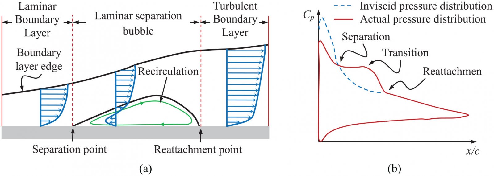

"Зона отрыва потока" является зоной перехода от ламинарного к турбулентному погран. слою. При больших углах атаки и развитом турбулентном слое, возникает "отрыв потока" от части поверхности, а затем, при дальнейшем увеличении угла, и полный срыв потока.
Пока не произошёл полный срыв потока, турбулентный шлейф "прикреплён" к профилю. Он подпитывается энергией от его движения. Таким образом, для взаимодействия с внешней средой, образуется " виртуальный профиль". Он состоит из контура профиля крыла и связанного с ним турбулентного шлейфа.
Поскольку в шлейфе, скорости разнонаправлены и распределены довольно хаотично, в создании подъёмной силы они не участвуют. Только в сопротивлении, на которое затрачивается энергия движения профиля.
У "виртуального профиля" вытягивается хорда и увеличивается толщина ( относительно исходного ). Одновременно, уменьшается эффективный угол атаки, что приводит к снижению величины Подъёмной Силы и росту сопротивления.
Я в этом не уверен. На мой взгляд, различие между ламинарным и турбулентным погранслоями с точки зрения вклада в "виртуальный профиль" скорее количественное, чем качественное. Причём если условно считать частью профиля зоны со скоростью <70% от незаторможенного потока (помня, что 70% скорости дают 49% кинетической энергии), а зоны, где скорость > 70%, считать частью потока - то как бы ламинарная прибавка к профилю не оказалась толще турбулентной!
Турбулентный слой это всё-таки не то же самое, что зона срыва. Средняя скорость в нём по отношению к крылу далека от 0.

Это ты так думаешь, Толик. Давай проверим, умеешь ли ты пользоваться, так сказать, весами. А потом вернёмся к гирям (моим аргументам).
Возьмём твою же картинку.
obtekaniye-zhidkost-yu-jpg.592883
Допустим (это пока не утверждение, а просто допущение), что на жёлтой линии давление во всех струйках внизу и вверху крыла одинаково.
Итак, дано:
2 условия непосредственно с фотки:
- Над крылом в районе 80% хорды толщина трубок тока меньше, чем на 100% хорды.
- Под крылом в районе 80% хорды толщина трубок тока больше, чем на 100% хорды.
И третье условие - допущение:
- На 100% хорды давление в трубках над и под кромкой одинаковое.
Вопрос:
- Где по мошеннику)) Бернулли в шарлатанских)) трубках тока с учётом искусственного)) допущения получится более высокое давление на 80% хорды: под крылом или над крылом?
Как Вам такие условия?
