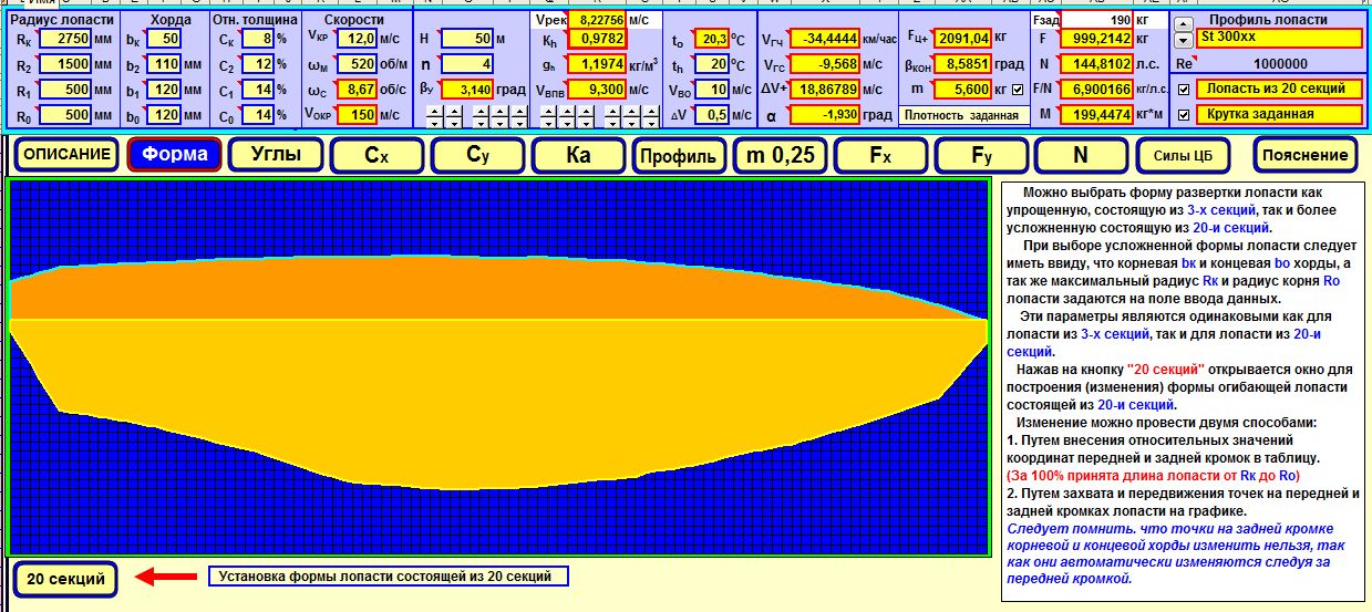

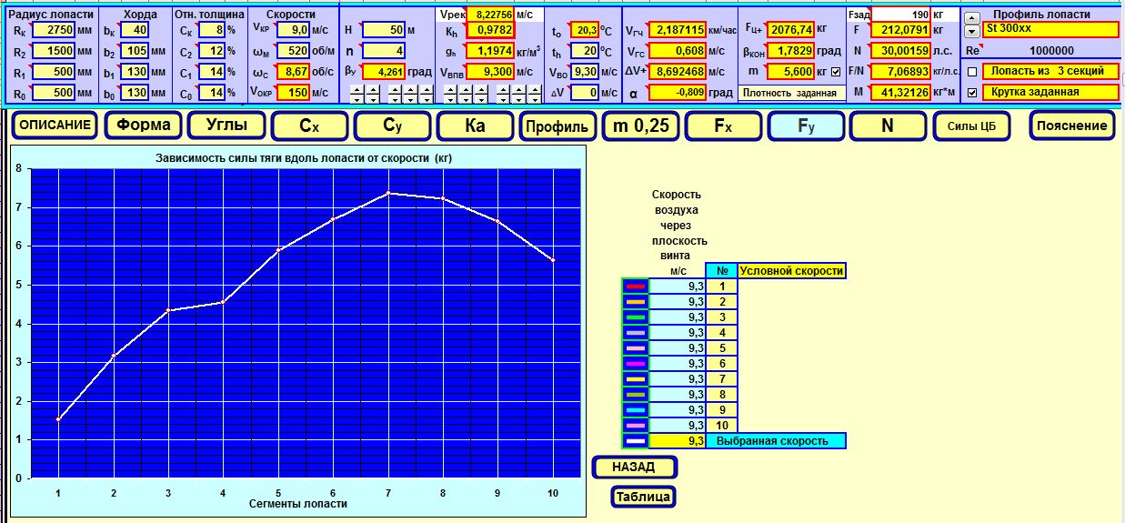

Я бы хотел узнать от Вас конкретно какие такие фиксированные неизвестные параметры участвуют в расчете воздушного винта, чтоб прибегать к итерационному вычислению.
Вот рабочая панель моей программы.
Ячейки с синей рамкой это закладываемые параметры в расчет без всяких там неизвестностях.
В ячейках с красной рамкой результаты расчета воздушного винта.
Если потребуется какая нибудь конфигурация лопасти в плане, то можно ей задать любой, вот такой, например:

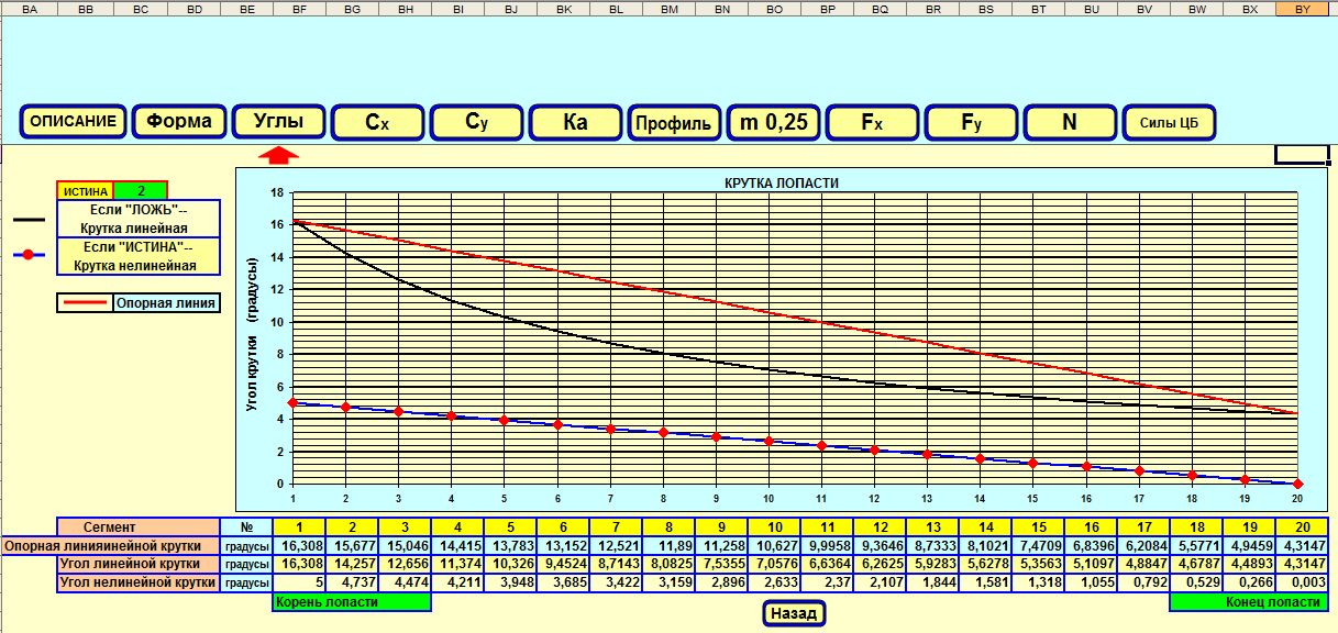

Если потребуется применить некую крутку, то и это возможно вот так сделав эту крутку:
Так какие еще неучтенные параметры я упустил в программе?
