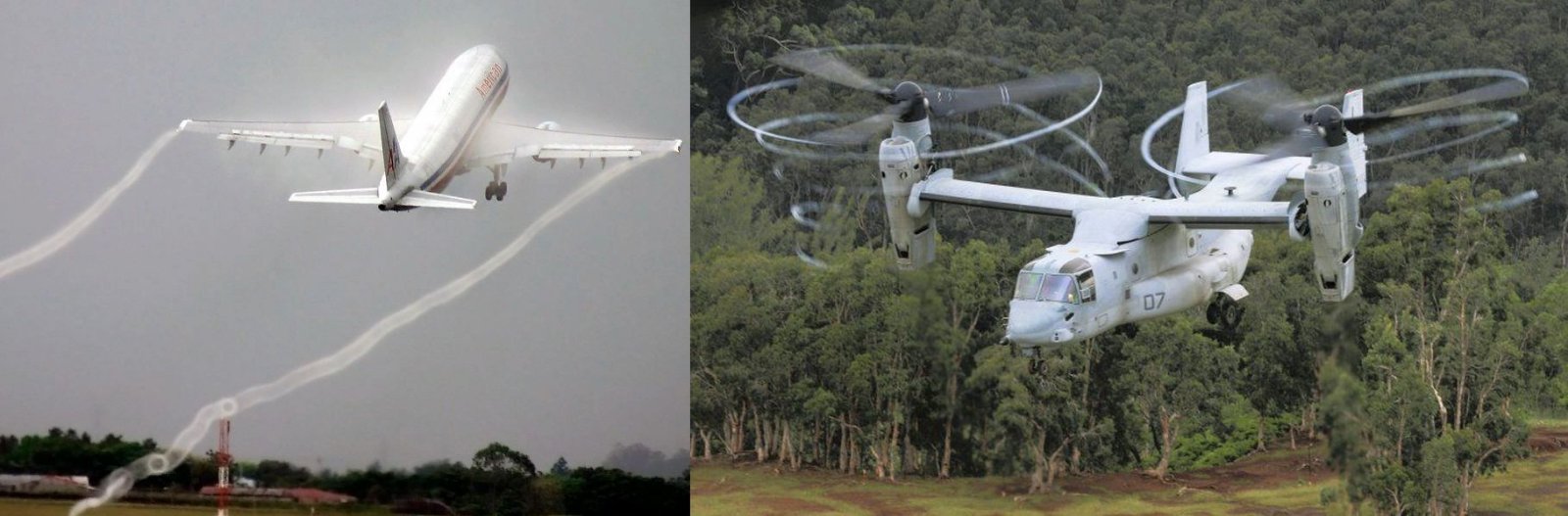

Вся разница с крылом -- только в том, что с винтом -- набегающий поток индуцирует "вектор", а на конце консоли крыла -- перетекание.
Очередная дурь от "знатока".
Понимаете, "знаток", законы аэродинамики не пишутся отдельно для "зеленого" крыла или для "желтого" крыла и тем более для "разноцветных" лопастей.
Законы они одинаковы для всей "разноцветной палитры".
С точки зрения чего то там индуцированного, то крыло и лопасть ни чем не отличаются друг от друга.
Вы можете не согласиться на основании практических умелостей выстругать воздушный винт, но можно хотя бы сравнить практические результаты этих самых перетеканий конца лопасти и крыла по фотографиям.
Вот полюбуйтесь. Найдите хоть одно отличие в перетеканиях на конце лопасти и крыла.

Но все же очень надеюсь, что Вы наконец таки разберетесь с этим непонятным для Вас индуктивным сопротивлением.
Может тогда Вы избавитесь от мысли прислюнявливать перетекание, которое вовсе не перетекает, к индуктивному сопротивлению раз и навсегда.
