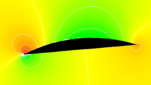

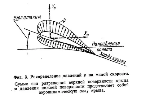

пикирующий момент несимметричного профиля на угле атаки около 0 описанный в атласах профилей, в частности Кравец , Ушакова

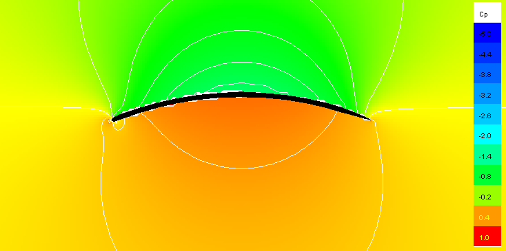

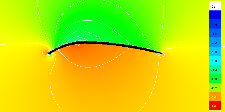

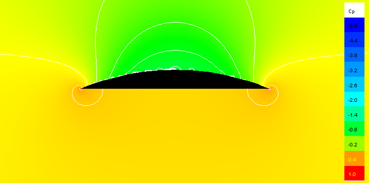

Вихревая теория и расчёты по ней дают то же самое. Вот как рисует JavaFoil картину давлений возле горбушки, имеющей отрицательный геометрический, но положительный аэродинамический (она в таком положении создаёт ПС вверх!) угол атаки.
Здесь момент будет пикирующим относительно 50% хорды. А в атласе Кравца (1939) моменты не относительно 50% хорды и даже не относительно 25%, а относительно 0%! Относительно этой точки, т.е. носка, момент всегда пикирующий при наличии положительной ПС! Я думал, ты хоть это понимаешь - т.е. хоть в чём-то образованнее двоечника Толика.

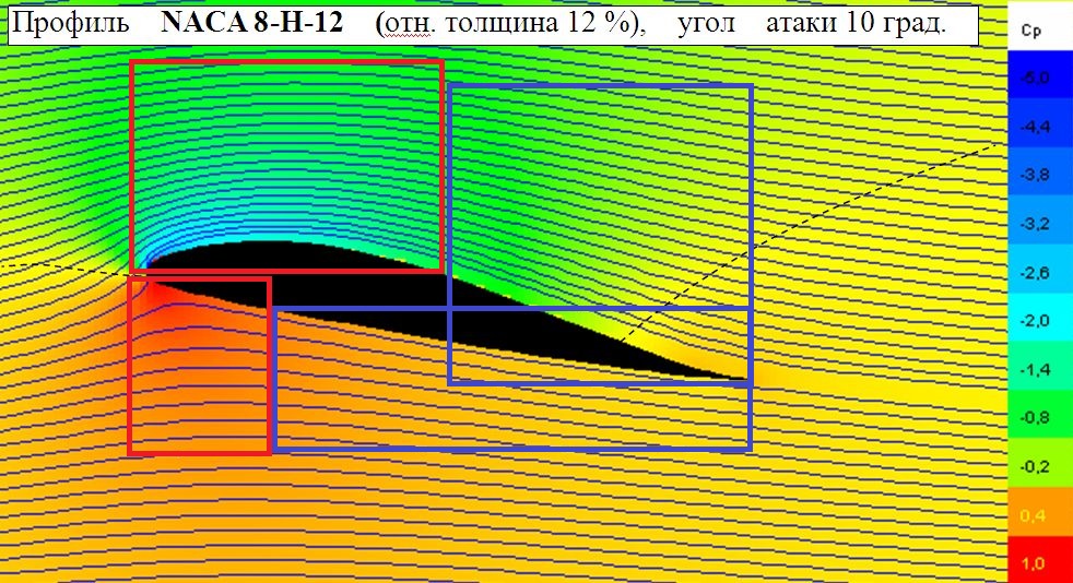

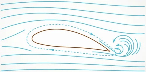

А то, что сверху поток "добивает" до задней кромки, а не отрывается выше
Вторая лекция, как раз, даёт разъяснение по этому вопросу...
Дополнительно, штудируйте гидро-газодинамику лопаточных машин. Там на "решётке профилей" сплошные плоские конфузоры с диффузорами рядами "стоят"... Турбина и колесо компрессора называется.

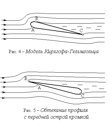

Но, может, можно инерцией? Точнее, инерцией объясняется невозможность резкого перегиба потока снизу через заднюю кромку.
Я связываю роль инерции в создании Силы при её "работе" в погран.слое. Так сказать, в "молекулярном" масштабе. Инерция ответственна за распределение напряжений.
Полагаю, что вся Подъёмная Сила на профиле создаётся именно погран.слоем.
Основной поток ему способствует. Его роль первична для образования погран.слоя. И вторична при создании ПС. После установления обтекания и формирования погран.слоя, основной поток играет роль "второй стенки"...
Или так:
Погран.слой создаёт условия для распределения сил давления на "стенке" профиля. А основной поток работает как усилитель мощности.
Роль геометрии "стенки" профиля - сформировать определённую конфигурацию погран.слоя ( и его термодинамические параметры ).
Поток - его движение и скорость обеспечивают энергию процессу создания Сил на профиле
