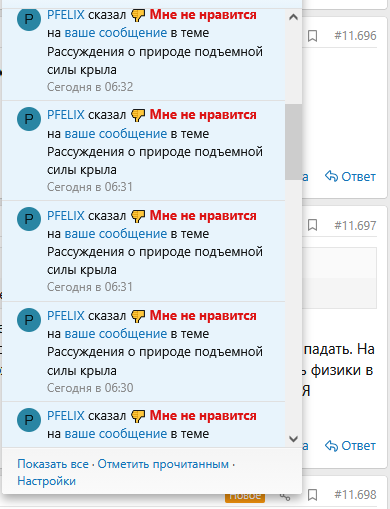

Посмотрите на дурачка Феликса. Его забанили за хамство, так он теперь на все мои коменты рецензию дает.
Вот откуда беруться такие убогие?

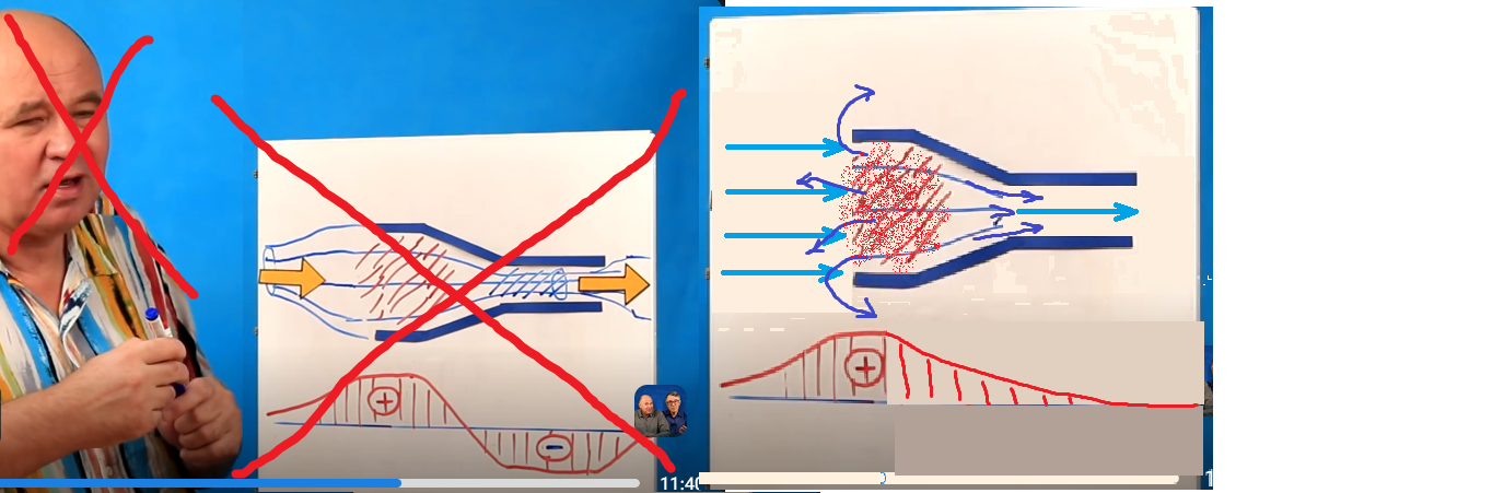

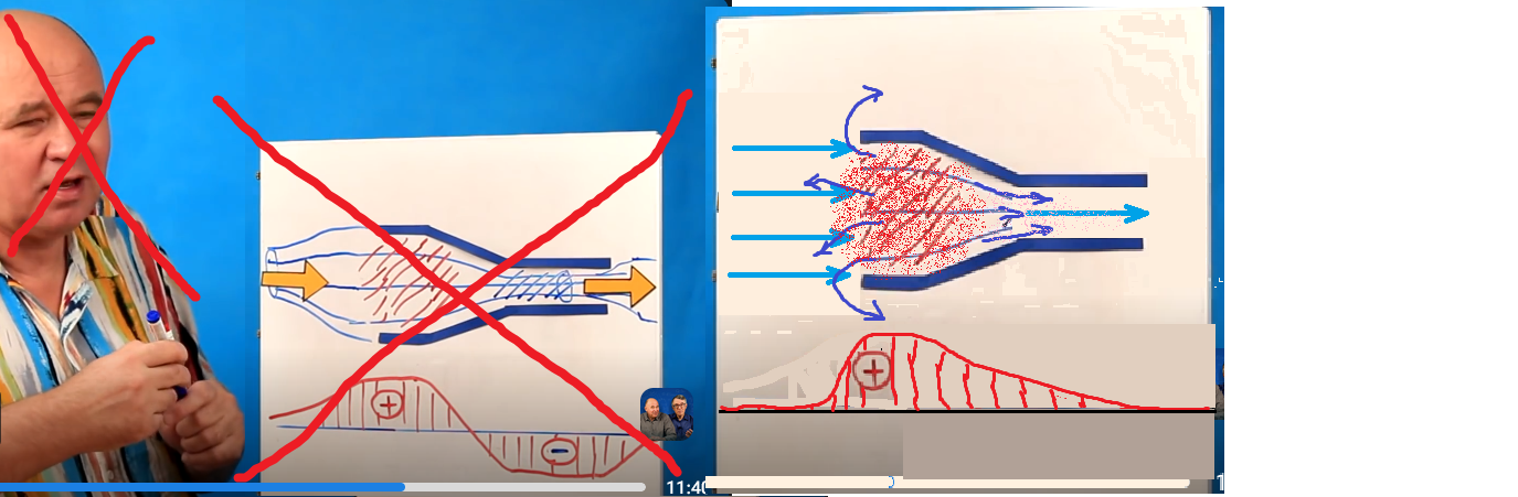

Тогда объясни на каком основании до среза конфузора давление выросло выше атмосферного7 По правильному оно растёт в конфузоре от сжатия ..
mpn​
сказал :" Сужение перед узким сучением является препятствием для потока, поток затормаживается и сжимается - давление растет в толстом сечении." - Поток затормаживается уже в конфузоре , у вас же на графике он имеет давление ваше атмосферного уже перед конфузором ! Что дурака валяете , я не понятно что ли задал вопрос ?
Блин.... да этот кусок от Андюши остался. Я его не исправлял. Не знал, что вы такой зрячий. Сейчас исправлю.
Да и еще: Я исправлял Андрюшу только с той целью, что хотел показать, что никакого отрицательного давления не будет.
Поэтому у меня к вам просьба: Не надо зализать в бочку там, где это не надо.

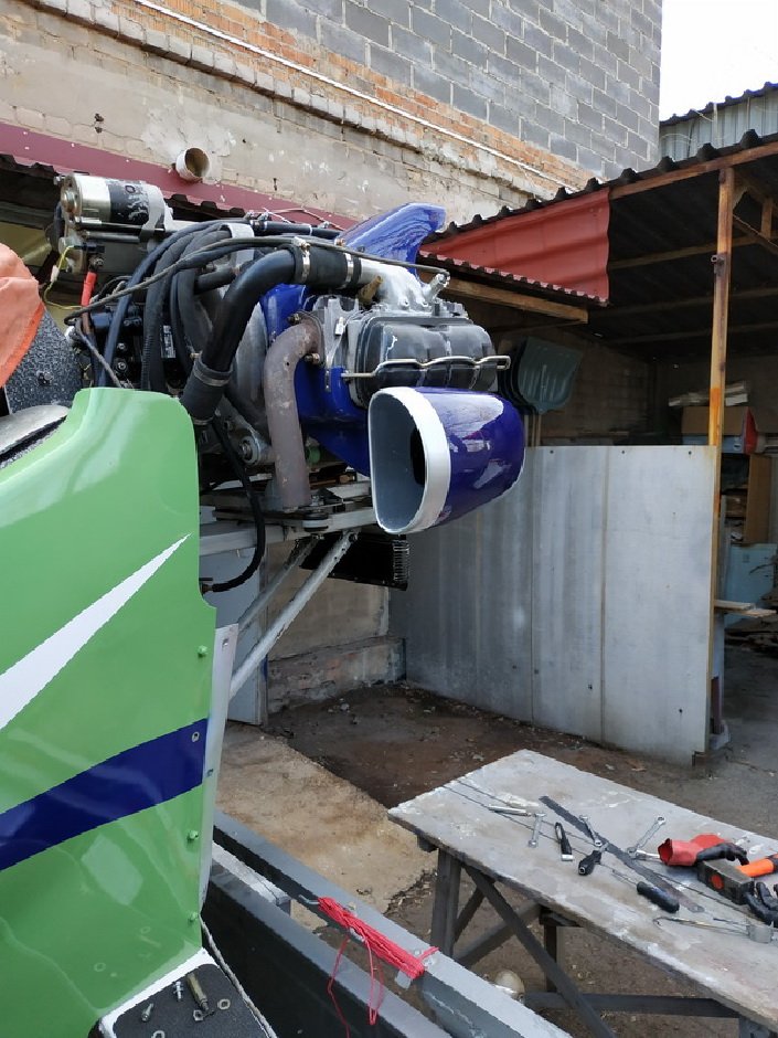

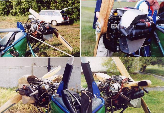

На каком-то советском истребителе ВОВ был капот, который расшрялся от винта к кабине пилота. На капоте были воздухозаборники, которые работали плохо. Почему?
Приведу пример из своего опыта охлаждения мотора воздушного охлаждения Лимбах. На фото первоначальные воздухозаборники, которые ловили динамическое давление и которые никуда не годились. Потом я сджелал заборники, которые принимали высокое статическое давление. Мы подобные используем до сих пор.

Я тоже грешен торопливостью высказываний. В предыдущем сообщени для Вас я написал, что новые воздухозаборники принимают статическое давление. События происходили 25 лет назад, и я многое забыл. Так вот, нет там никакого статического давления. Есть только динамическое. Я тогда догадался, что если порыв вихря перед воздухозаборником движется по касательной к его входу, то потока через мотор не будет. Откуда этот порыв? Он происходит как срыв с рук пассажира, а в нашем случае и с пилота. Порывы случайно меняют направление, и мотор охлаждается толчками. Поэтому я вынес входные отверстия воздухозаборников в стороны, чтобы на них попадал незавихрённый поток перпендикулярно входу. Воздухозаборники сейчас (синие) опущены ниже с той же целью.
