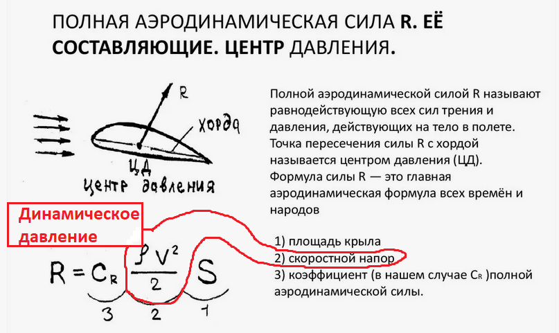

Получите и распишитесь! Картинка из интернета, все претензии...... туда.
Понял по Ньютону не прокатит. Так же нужен поправочный коэффициент как и Су.
Вы совершенно правы. Беда в том, что Су не рассчитывают, а получают экспериментально ( для этого и были построены АДТ).
Я надеюсь, что методика получения вам известна.
