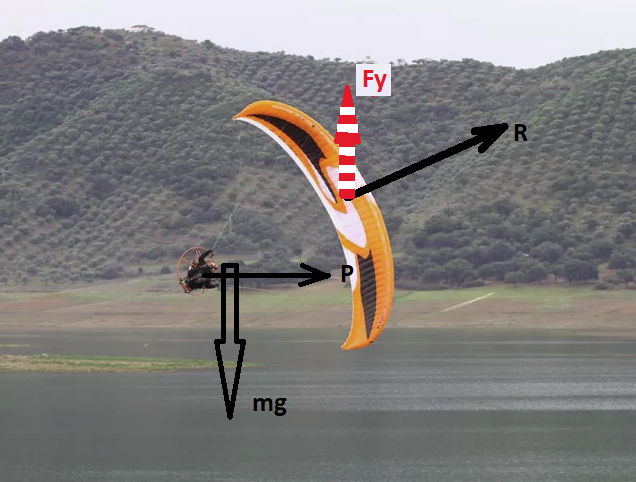

Для тех кто освоил первую картинку, картинка №2.

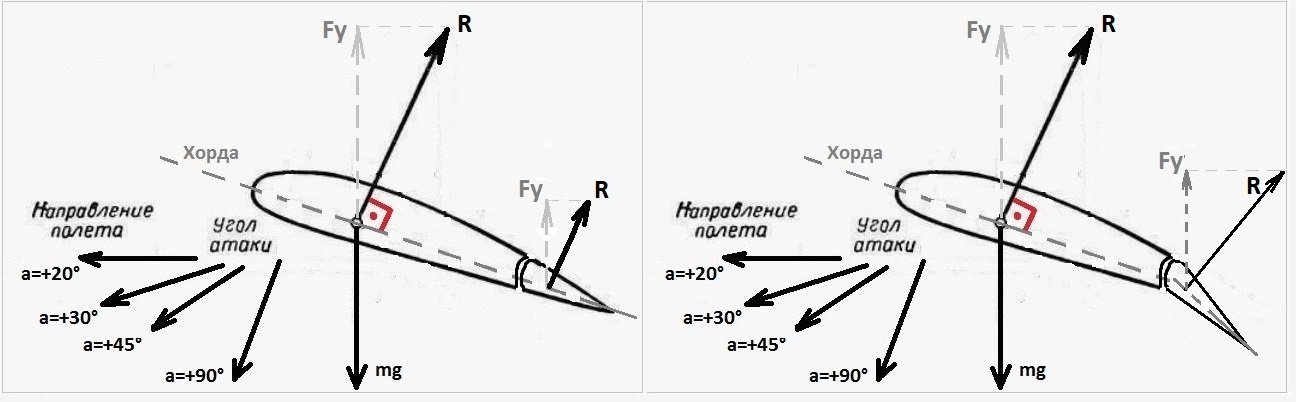

ПС тела - это или самостоятельная Любая сила или проекция от Любой силы на вертикаль строго вверх. Ее предназначение в компенсации Силы тяжести тела.
ПС крыла - это проекция на вертикаль от силы R основного крыла + проекция на вертикаль от силы R закрылка.

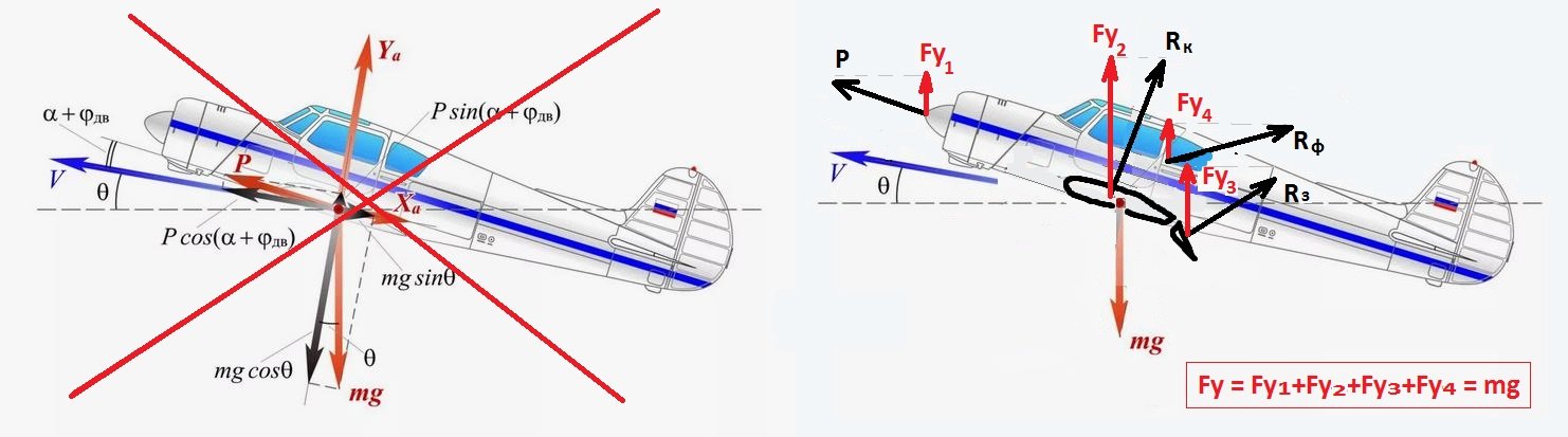

Если сложить векторы подъемной силы и силу сопротивления можно получить полную аэродинамическую силу.
Всякая сила сопротивления всегда мешает какому нибудь движению и направлена она вдоль движения, а не поперек.
Теперь главный вопрос для форумного балбеса.
Почему все вменяемые люди называют эту результирующую силу полной аэродинамической силой и отказываются признавать её как полная аэродинамическая сила сопротивления?
Случайно не потому ли, что того сопротивления там всего на один - полтора процента ?
Если следовать за форумным балбесом, то полную аэродинамическую силу можно назвать как угодно, например, сила взаимодействия хвоста с колесами.
