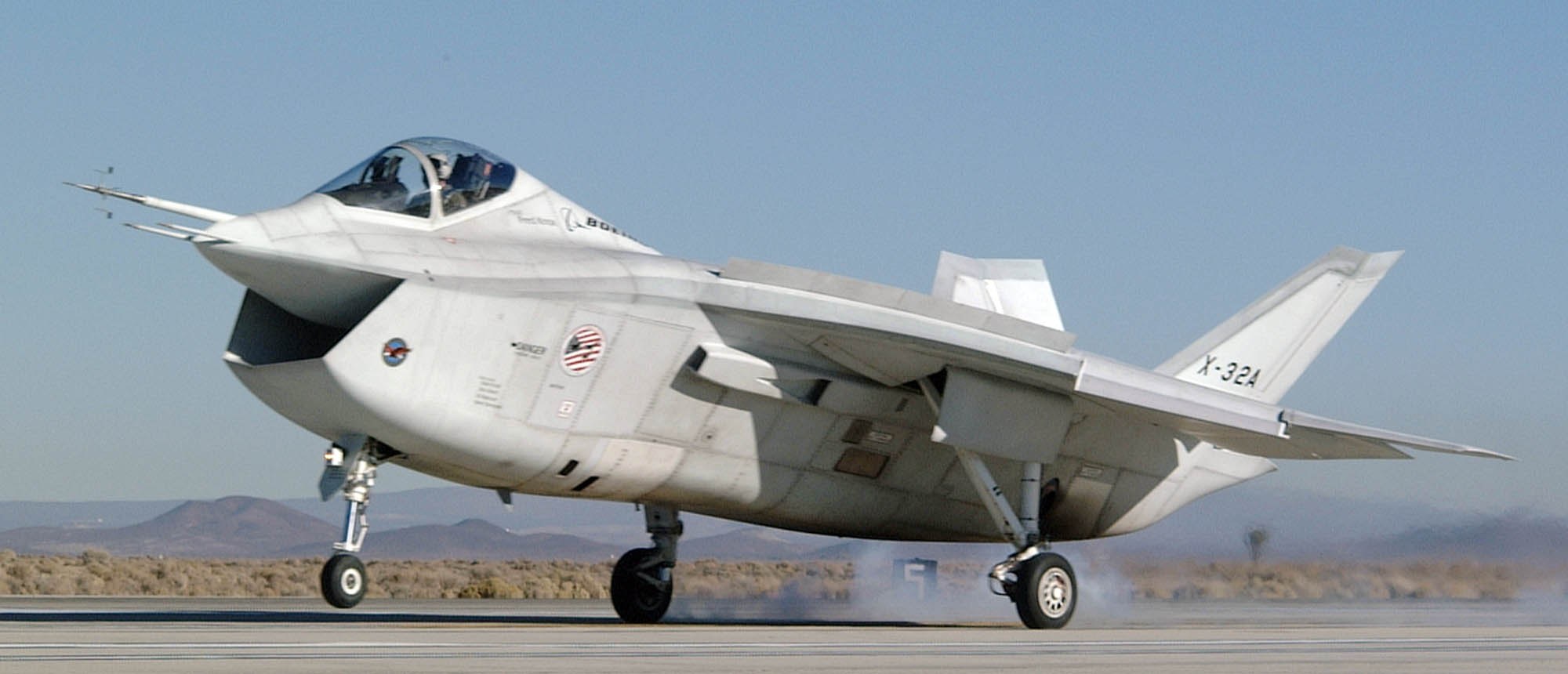

-а опосля обьясните нам,для чего БОИНГ Х32А снабдили "досками"
на горбу крыла (дельтавидного)?
=можно увеличить !
Хм...
Похоже ..конструкторы взяли за основу конструкцию Каспера...
Видать тож Сорокодума принялись изучать...Разве не так?
