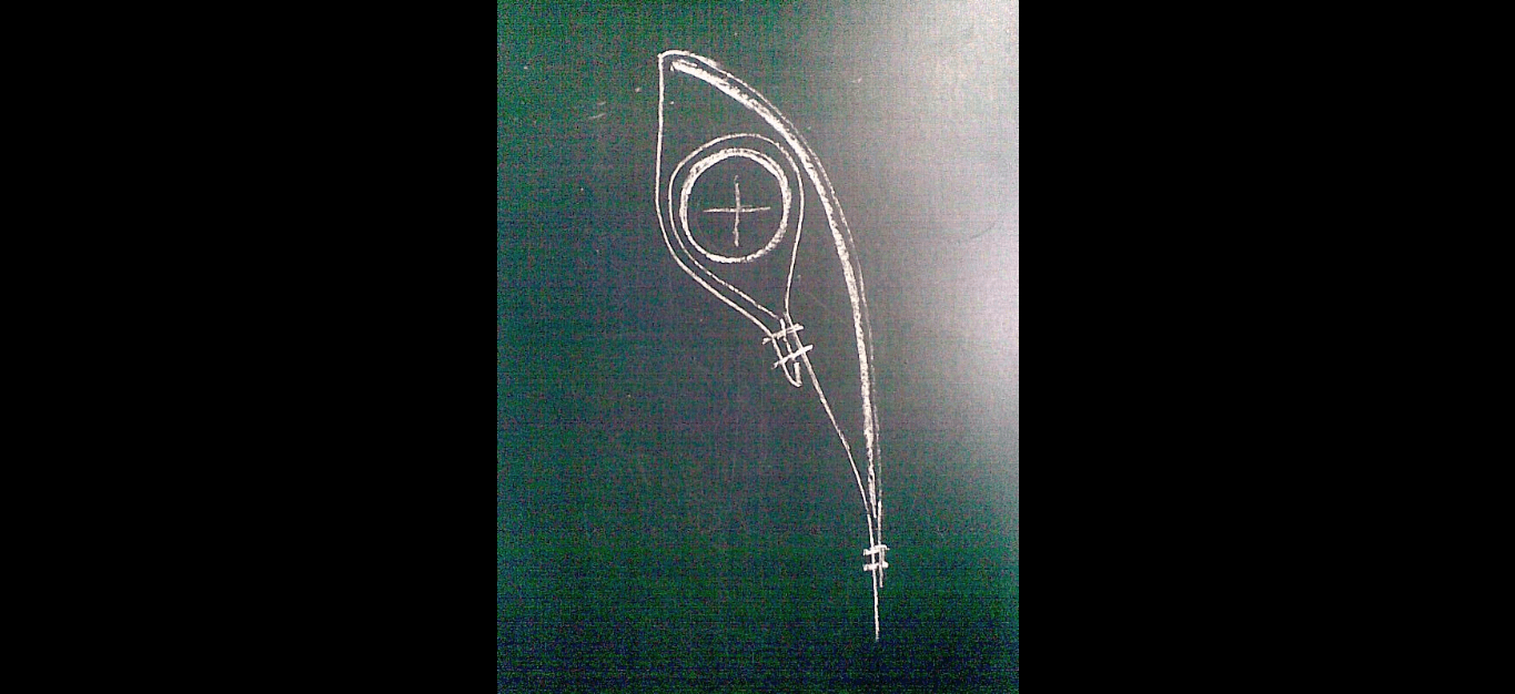

-поэтому ИДЕАЛЬНЫЙ профиль =пластина ???
Увы нет..
Идеальный в теориях...а на практике - это изогнутая по радиусу.. пластина.
И чем тоньше - тем больше и ПС...
Кстати,великий Каспер считал,что тонкостенные профили лучше
толстяков,только проблема с торчащими лонжеронами.
Жаль что я не знаком с вашим другом ...но он прав.
Если бы он обратился за помощью своевременно на эту ветку, мы бы с вами ему помогли...Так ведь?
Но..лучше позже чем никогда..
Ваш Каспер можно поднять и до статуса крыло-парашют.
Достаточно сделать следующее:
  1. Изогнуть латы по радиусу .
  2. Задний лонжерон - уложить сверху прямо на латы..
Но все же лучше - сделать обыкновенное крыло Рогалло ..
Качество не ниже 4, а грузоподьемность ...немеряна...Можете даже дизель от танка поставить...
Правда площадь паруса придется слегка увеличить...

кстати=Витольд Каспжик (Каспер) владел двенадцатью ! языками
и работал у БОИНГа с системами механизации крыльев.
Родился в 1908 г. в восточной Польше,скончался в 1994 г.в Кракове.
=кудаж Ему сермяжному до Вашего гения ?!

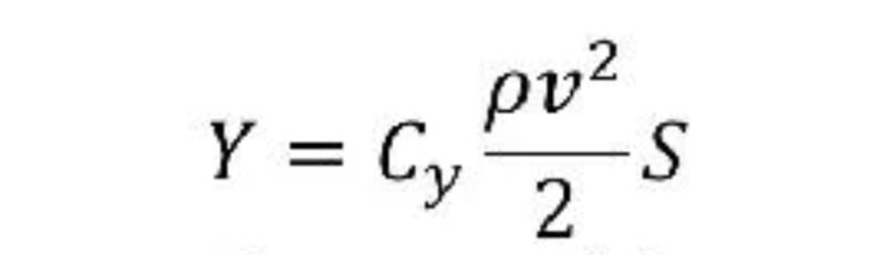

Если вектор воздушной скорости будет строго параллелен не хорде (когда угол атаки будет равен 0 градусов), а нижней прямой части профиля, то угол атаки профиля станет уже не 0 градусов, а примерно 2 градуса. А при угле атаки в 2 градуса коэффициент подъёмной силы (Су) будет равен уже примерно 0,53.
Для бедного Ёрика, то есть, для нашего буйного старичка с пониженной социальной ответственность: @гравио.
Коэффициент подъёмной силы (Су) - это безразмерная величина.
Но это очень важная величина, которая, будучи подставленная в формулу для вычисления значения подъёмной силы крыла конечного размера
позволяет наглядно показать то, на что способен данный профиль в полёте с данным углом атаки.

К примеру имеем крыло площадью 15 кв. м..
Имеем скорость полёта 200 км/ч.
Угол атаки в полёте равен 2 градуса.
Получаем значение подъёмной силы, равное примерно 1530 кг.
