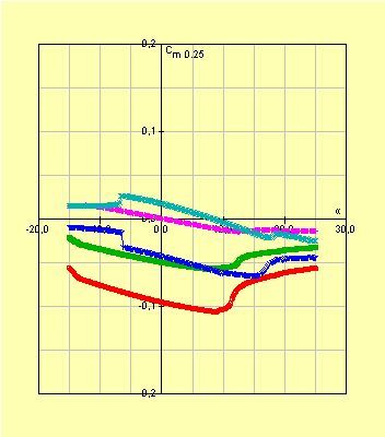

Я как то задавал вопрос по моменту профиля.
Повторюсь.
Стоит задача выбрать профиль для вертолетной лопасти.
Вопрос именно по моменту.
Какой профиль с точки зрения момента будет предпочтителен если начинать конструировать лопасть не по принципу хороша ли будет замена старой лопасти на новую лопасть в уже имеющемся несущем винте, а по принципу - вот с этим законом изменения момента лопасть будет лучшей в новой конструкции не похожей на стандартные?
Что я называю стандартной конструкцией несущей системой?
Это когда лопасть подвешивается таким образом, чтоб ось поворота лопасти для изменения угла атаки проходит через точку на хорде на 25% от лобика.
На представленной картинке изображены несколько зависимостей моментов профилей используемых в вертолетных несущих системах.
Так какой профиль будет наилучшим?
Тут упомянули о безмоментных профилях.
Обладая базой порядка 2000 типов профилей мне не попадались такие экзотические профили.
Может кто подскажет какие это профили, их обозначения?
На сколько мне известно, когда говорять, что профиль безмоментный, имеется ввиду, что у профиля и тот момент и изменения того момента в зависимости от полëтных условий обтекания профиля сравнительно минимален. Каким должен быть тот минимум, чтобы профиль стал считаться "безмоментным" меня не спрашивайте, я не в курсе.
Меня вот что озадачивает.
Когда то в давние времена приняли за правило, что поскольку практически у всех профилей на то время всё "крутилось" вокруг точки находящейся на 25 % хорды от лобика профиля, то и ввели этот коэффициент относительно тех 25 % и присвоили ему "имя" cm0,25
И вот я смотрю на семейство графиков для различных профилей, что привел выше, и вижу, у них у всех подозрительно один и тот же наклон зависимости этого самого cm0,25 в рабочем диапазоне углов атаки.
Закрадывается крамольная мысль с точки зрения лопасти вертолетного несущего винта.
Если сдвинуть эту точку, вокруг которой всё "вертится" подальше от тех 25 % к хвостику профиля, то проблемы с весовой балансировкой лопасти станут много проще.
На том графике представлены зависимости вертолетных профилей и два мною разработанных.
Один из них (зеленый) "приклеился" к зоне графиков вертолетных профилей, а второй (красный) сильно "съехал" вниз и пересекает ось в значении минус 0,1. Что это за минус 0,1 ?
Если это понимать как -( 0,25 + 0,1 ) = - 0,35 , то это та самая лебединая песня для вертолетного профиля, ибо проблем с балансировкой практически не будет и лопасть станет значительно легче.
Может кто нибудь среди Гуру ответит толково мне и заодно всем вертолетчикам?
