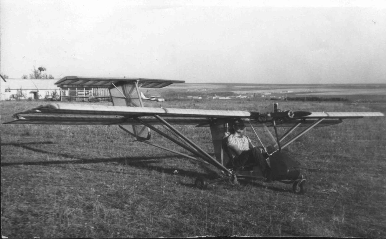

Отыскал на соседнем форуме ветку посвященную КАИ-61.
Пишут непосредственные участники строительства и полетов.
КАИ-61 был разборным. Мог перевозиться внутри автомобиля
УАЗ /буханка/.
Крыло разбиралось на 12 секций по 2.5м. Профиль Р-3Ф 15.5%
Все секции с одинаковым углом установки.
    83,6 КБ · Просмотры: 321
Валерий Погорелов в одном из первых полетов,  /когда аппарат
был полегче/, продемонстрировал горизонтальный полет без
снижения на скорости 45 км/час и парашютирование на скорости
40км/час, при этом скорость снижения была 4м/сек.
Аппарат практически висел в воздухе. Пробег составлял 5 метров
при слабом ветре.

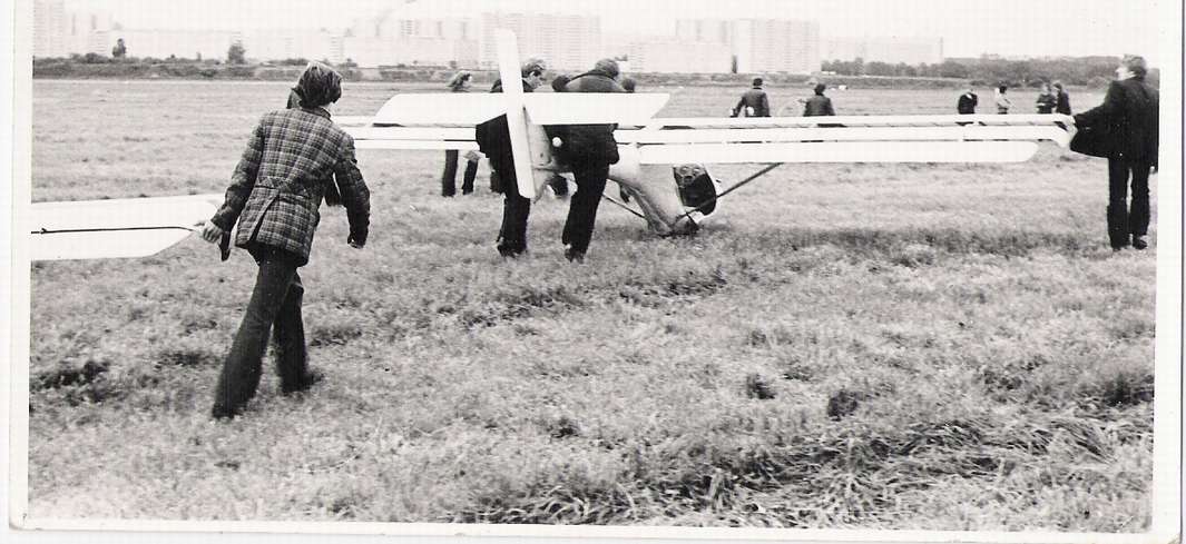

Старейший планерист Литвы, Vincas Mikeliunas, по моей просьбе, ко дню рождения
Мирошника В. С., оказал любезность - отыскал в своём архиве фотографию планера Бро-А-7 с разрезными крыльями, который Василий Семёнович построил вместе с Ошкинисом в Самаре.
Василий Семёнович! С днём рождения!

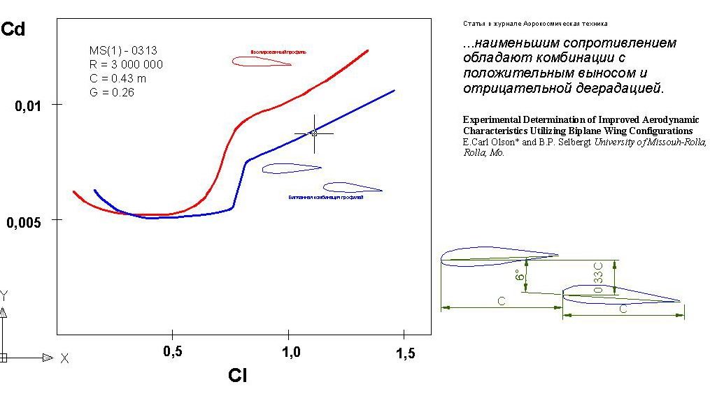

B 1974 г было опубликовано исследование работы бипланной комбинации крыльев с малой высотой бипланной коробки и выносом равным хорде крыла, где получено большее аэродинамической качество в сравнении с монопланом. Вывод: не все так просто в разрезном крыле... .
