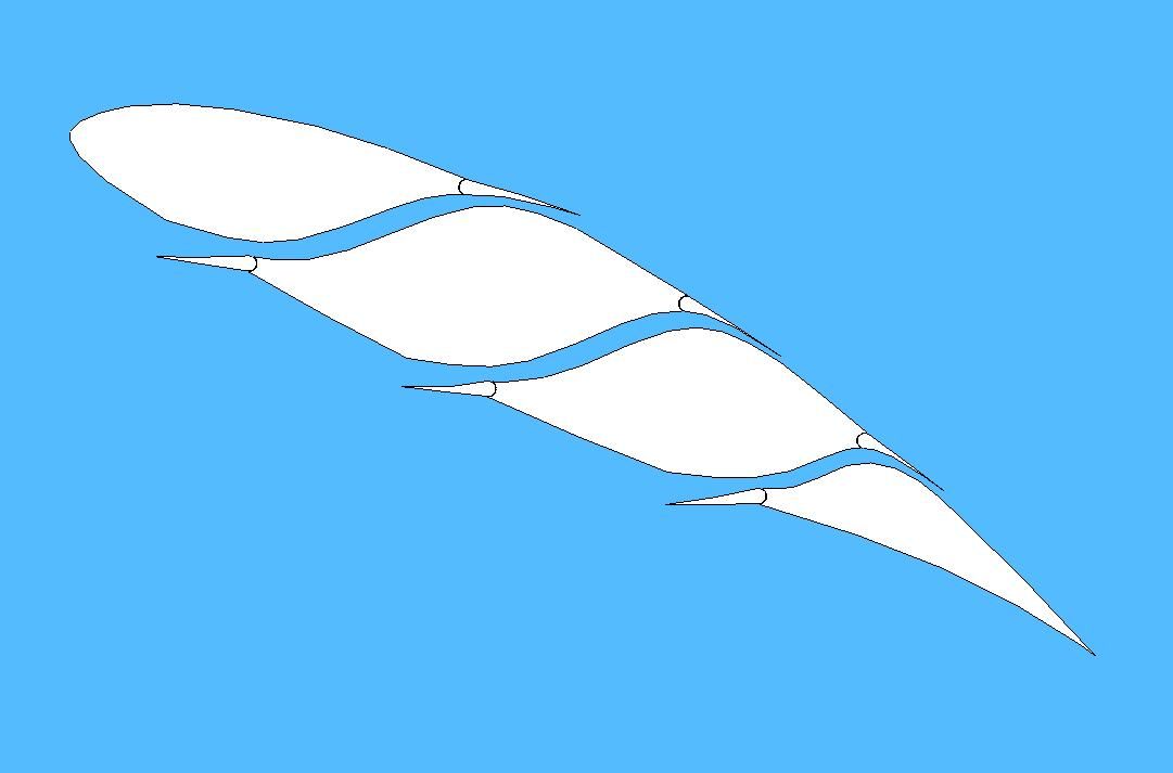

а как это выглядит с выпущеной механизацией
Примерно так. Не судите строго, это набросок, формы щелей надо корректировать. Согласен, что крыло будет тяжелее и сложнее, но не сложнее и не тяжелее Ту-154 и Су-27, с рельсами и воздуховодами от мотора 🙂.

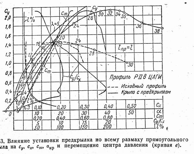

Прогресс аэродинамики заключается в том, что более молодые конструкции достигают того же или лучшего результата будучи проще и изящнее.
Спасибо за объяснение, больше интересует не полная механизация, а сравнение характеров срыва (интенсивность развития от альфа) на голом крыле и с предкрылком (без закрылка), то что с механизацией сорваться проще тут все знают. На Ан-2 полетал в своё время на химии. Проще всего голое крыло, однако прогресс движется не к простоте, а больше к изяществу. Ан-2 с закрылками на 45 на малом газе падает около 7 с половиной м/с. на скорости 65-70 км/ч, если бы 2-2,5 он был-бы VTOL ;D.
Прокомментирую график. Градиент падения Cy по alpha можно не комментировать. Нетрудно видеть, что с предкрылком он кошмарен.
Отмечу другое. Максимальное качество изолированного крыла с чистым профилем достигает 20 при Cy=0.45, а с предкрылком по всему размаху оно чуть более 10 при Су= 0.7. Профильное сопротивление возросло почти в 4 (ЧЕТЫРЕ) раза.  :~~)
Сумах от установки предкрылка возрос с 1.4 до 2.1, т.е. на 0.7(почти максимальное приращение по совокупности экспериментальных данных из разных источников), а относительное изменение получается в 2.1/1.4=1.5 раза.
Из этого следует, что параметр Cymax/Cxpmin от установки фиксированного предкрылка упал в 4/1.5=2.7 раза. Такое понижение Cymax/Cxpmin за счет фиксированной аэродинамической конфигурациии является НЕДОПУСТИМЫМ :STUPID
это при каком Су?
На графике четко видно 0.4-0.8. Выше 0.8 разница меньше, но даже при 1.3 с предкрылком Схр вдвое больше чем без.

Денис, при 1.3 (около 16 градусов), сопротивление с предкрылком =0.14, без предкрылка =0.12
при 0.8 соответственно 0.07 и чуть меньше 0.05
при 0.4 соответственно имеем 0.04 и 0.015
По твоему 0.14 в два раза больше чем 0.12, а 0.04 в четыре раза больше чем 0.015?
При Су=0 возможно и будет четыре раза больше, но это даже близко не лежит к крейсерскому режиму и уж тем более к набору высоты или заходу на посадку.
И характер срыва не так уж и кошмарен, особенно по сравнению с таким классическим профилем как NACA-23015. Никто же не запрещает использование NACA-вских профилей, хотя есть некоторые, в США, призывающие отозвать сертификаты типа у некоторых самолетов.
И потом Тут же приведены характеристики для положения предкрылка, обеспечивающего наибольший прирост Су, а не характер срыва. А вот выбор положения предкрылка, это дейсвительно проблема очень серьезная, требующая натурных испытаний.

Как мы определяем профильное сопротивление? На обсуждаемом графике для упрощения дела нанесена парабола индуктивного сопротивления. Отсчитайте от нее и будет вам счастье.
Простая проверка. Если максимальное качество уменьшилось вдвое. БЕЗЫНДУКТИВНАЯ составляющая сопротивления просто обязана возрасти в 4 раза. Получите этот результат и многое поймете.
Сравните поляры профиля NACA 23012 c той, что мы видим на нашем рисунке и подумайте почему у самолетов Тейлоркрафт, на которых применен этот "опасный" профиль никто отзывать сертификат типа не собирается.
Не существует такого положения фиксированного предкрылка на всем размахе, при котором он был бы полезен. В компромиссном положении с точки зрения прироста Cymax и Cxp относительный диапазон скоростей также сокращается по сравнению с чистым крылом, как для изолированного крыла, так и целого самолета. Смотрим пример Як-12.

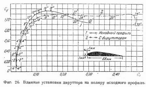

Denis, а почему вы не пишете, что турбулизаторы  /дирутторы/ были известны довольно давно. Они описаны в книге
«Механизированные крылья» 1940 г.
Но что-то никто на лайнерах их не применяет – раз по Вашему они так выгодны.
Только не надо вспоминать о генераторах вихрей на сверхзвуковых самолетах.

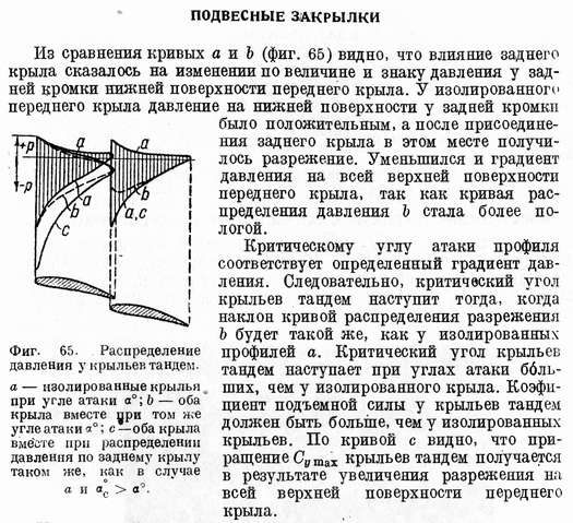

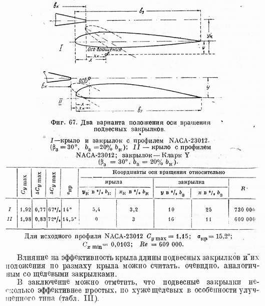

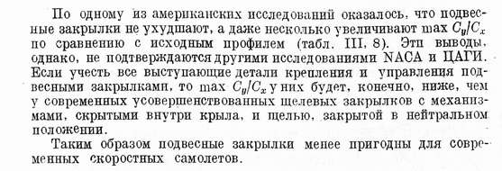

  Наверное, к разрезным крыльям можно применить методику
проектирования подвесных закрылков.
