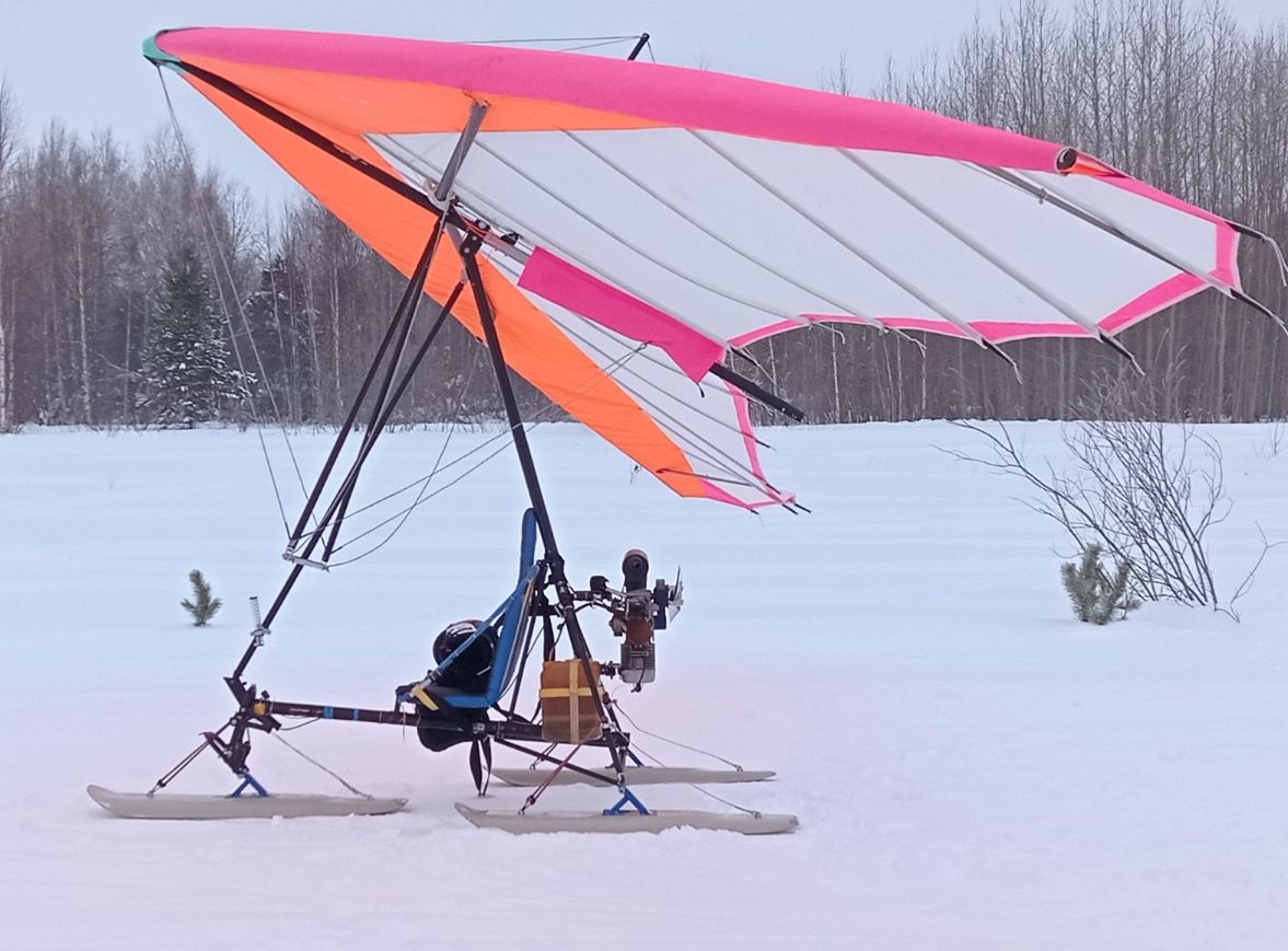

Здравствуйте всем, кто нибудь летает на е-16 зимой с лыжами? Расскажите где найти подходящие лыжи
Я-я летаю 🙋‍♂️😄
Лыжи любые паралëтные, у паралетчиков и узнайте где купить, либо самому делать из снегоходных пластиковых...
Мой
  • Мне нравится!
Reactions: FR
Спасибо! Если не трудно , можно фото поближе , место крепления ( узел)
Фото прошлогоднее, в этом ещё не ставил, как буду ставить сфотаю... А вообще они крепятся также как колёса, трубка с внутренним диаметром 15мм...

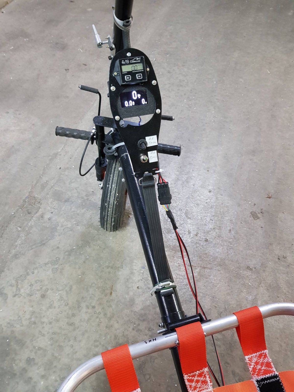

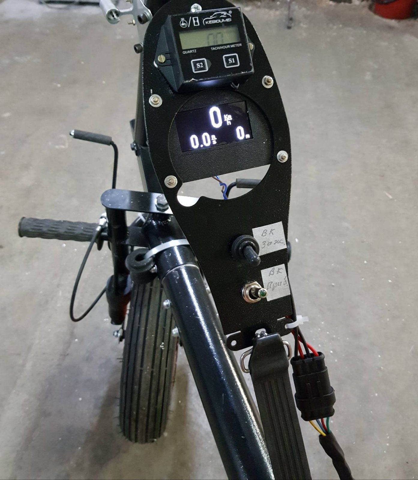

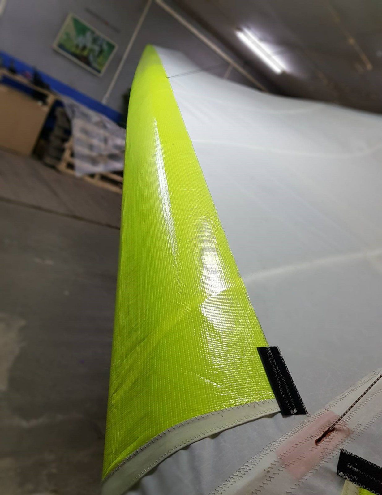

Из новинок оснащения - прибор из Башкирии, выдает на экран три параметра: скорость, высоту и скороподъемность. Ставим с миниатюрной трубкой Пито с алиэкспресс. Фото ниже.
для этого дельталёта данный прибор нафиг не нужен
воздушную скорость потерять мешает передний подкос, а приборную (путевую) как и высоту и скороподъёмность может показывать любой андроид.

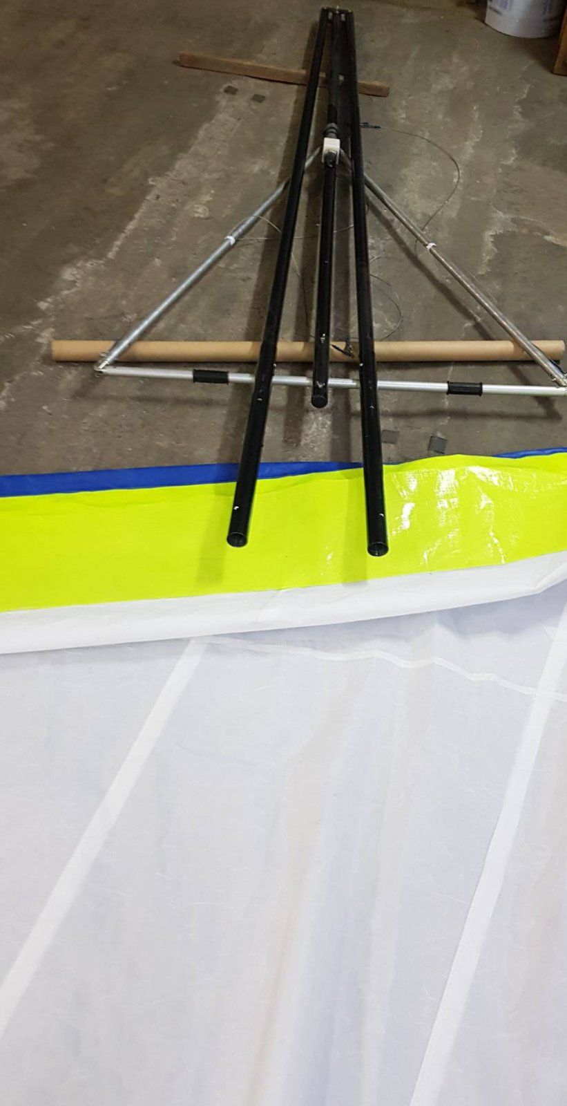

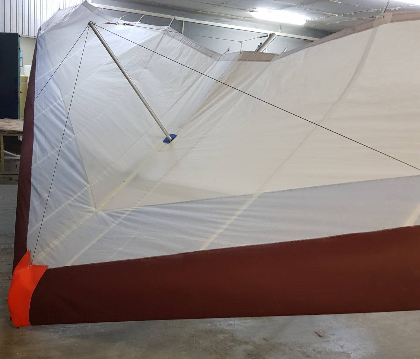

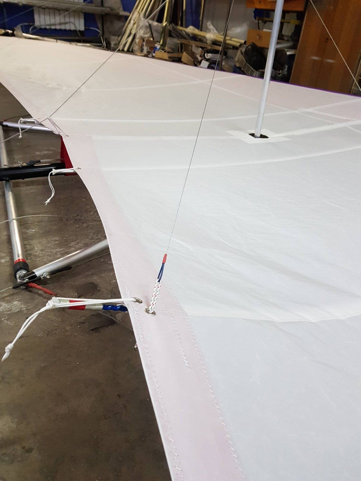

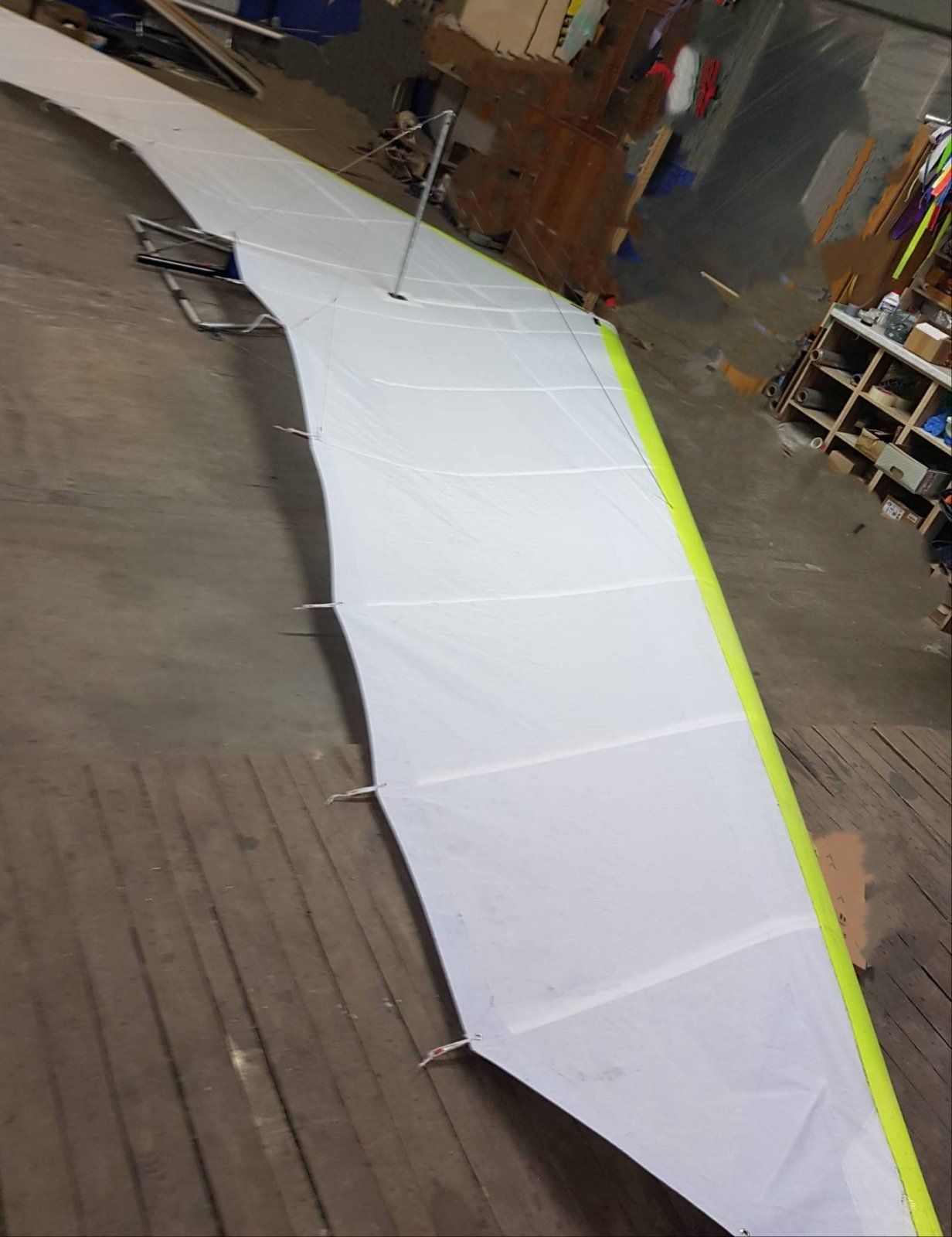

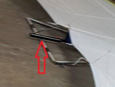

По крылу:
болт крепления тросов поперечины по прежнему так и царапает ручку трапеции?
В чём проблема перенести его чуть дальше или чуть ближе по килевой?

Алексей! По поводу прибора для легкой дельты абсолютно согласен - не нужен. Но, приборы на дельты все же ставят и заказывают их установку.
А коль речь о данном приборе, то я его предложил как самый доступный, надежный и дешевый вариант на сегодня. Любой другой вариант из трех приборов будет дороже, аналогичные импортные так дороже будут в разы.

болт крепления тросов поперечины ...царапает ручку трапеции [/QUOTE сказал(а):
Ближе нельзя, складываться трос не позволит, упираться будет в мачту, дальше - к краю килевой тоже нельзя, там другое неудобство.
Лечится просто, наклейте снизу строительный скойч.

Кстати, про болт
болт крепления тросов поперечины по прежнему так и царапает ручку трапеции [/QUOTE сказал(а):
Я задал вопрос своему помощнику- мы кажется устраняли это? Ответ:- устранили давно... не может быть. А это крыло февральское 24г, желтый лобик.
Глянул свои фото. На этом крыле болт не мешает трапеции, Алексей заблуждается. Фото плохого разрешения, да еще уменьшенное по критериям форума.
Поискал более убедительное доказательство, фото каркаса этого самого крыла без паруса, там четко видно- трапеция между. Ниже...
Поискал еще фото других крыльев -ракурс этого места, нашел исполнение этого марта. Фото прошлого года. Все в порядке. Фото Ниже.
В общем...Не ищите черную кошку в темной комнате.

Если уже устранили - ОК!
Но почему вы сами-то не видели этот косяк?
