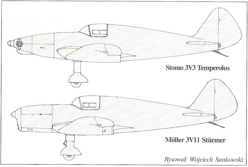

Да уж ... Фантастические ЛТХ
Умели  люди в то время творить

Ну и немного о его авторе
http://alternathistory.com/aviakonstruktor-gans-gyunter-myoller-i-ego-samolety/

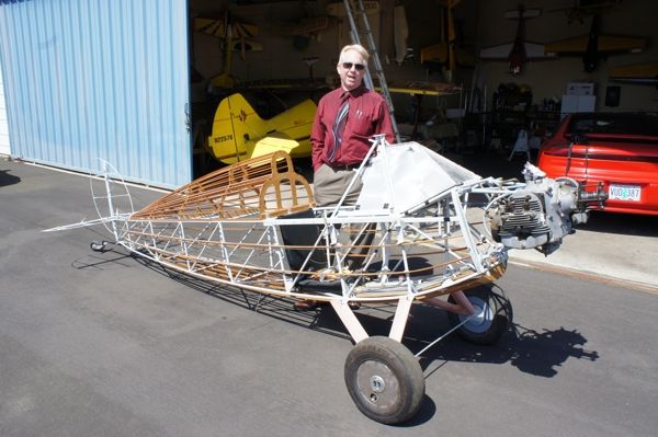

Наверное,Вы имеете в виду инженерное искусство?Ведь рисование плавных линий или жесткая обшивка двойной кривизны из шпона или пластика еще не говорит о том,что получится хороший самолет.
Летают же угловатые Пчелки или Юниоры и им без разницы,что кому-то они не нравятся.
Тканевая обшивка на стрингерах поверх ферменного фюзеляжа может дать не худший результат,но оказаться легче и проще сложноформованного фюзеляжа.Конечно,используемая технология дело сугубо личное,зависит у кого какие ресурсы имеются,кому что ближе и доступнее.Примеров удачных конструкций любой технологии в истории авиации предостаточно.

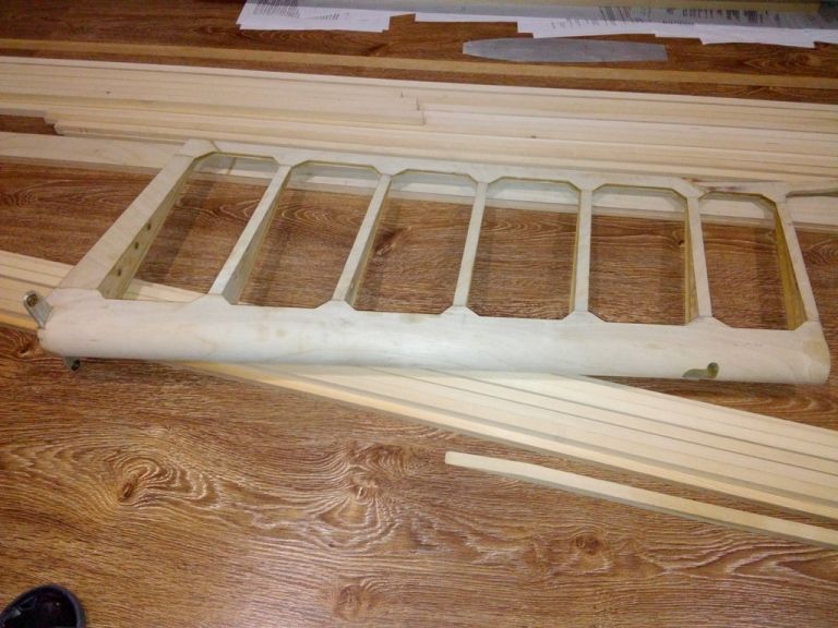

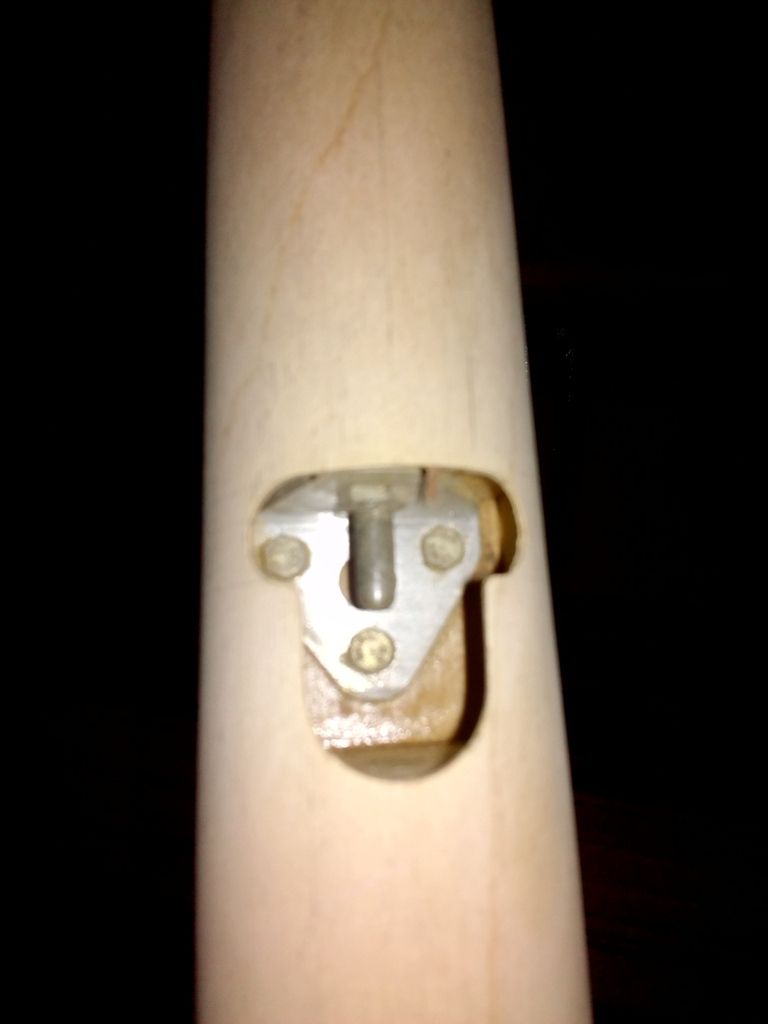

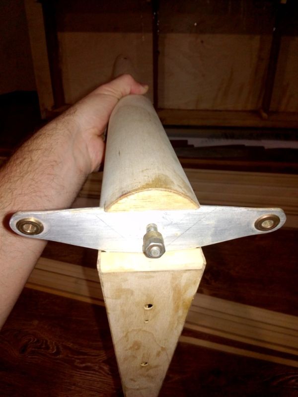

Нормальные технологии были в 20 вв.  Руль направления. Вес как на фото-200 грамм. Размеры 430х350х950
Завтра очень много дел. Наверное буду закладывать фюзеляж в стапеле. Правда нужно много чего еще сделать прежде.

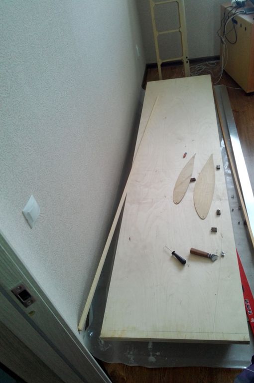

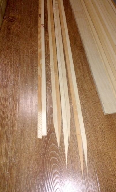

Сделал много, а показать нечего. Реечки заусовал , будут лонжероны фюзеляжа , 15ммх15 мм. Завтра буду склеивать-. пришел новый клей-сделал ряд склеек с разным кол-вм отвердителя, жду-с, поэтому только завтра

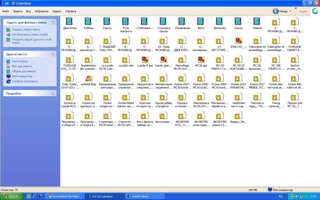

Сейчас господа присяжные будут возить меня мордой об клавиатуру-дескать ты пошто над сурьезными людьми издеваешься, но тем не менее... сегодня утром приступив к разметке фюзеляжа своего бооольшого высокоплана, руки сами(ну почти сами) начали размечать фюзеляж ...ээээ.... Люсиоля МС-30.
Да... вот такие дела. Оценив размер предстоящего бедствия, я пришел к выводу, что раз начал, то лучше истратиться материально и лично на тот самолет, к которому больше лежит душа. А мне этот самолет очень нравится. Конечно это будет никакой не Люсиоль, потому что чертежей нет, а  Машка или Наташка, кому как нравится. Но по мотивам. Реплика так сказать.
Все, бейте

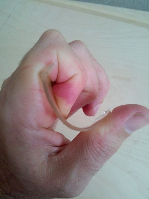

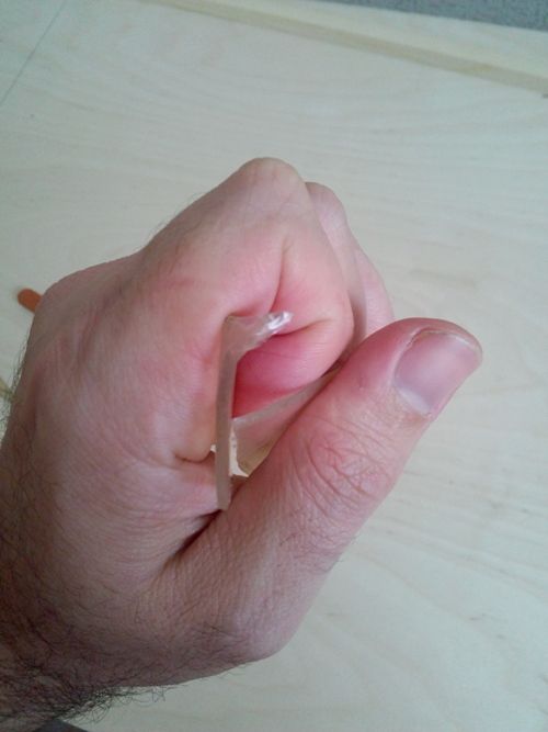

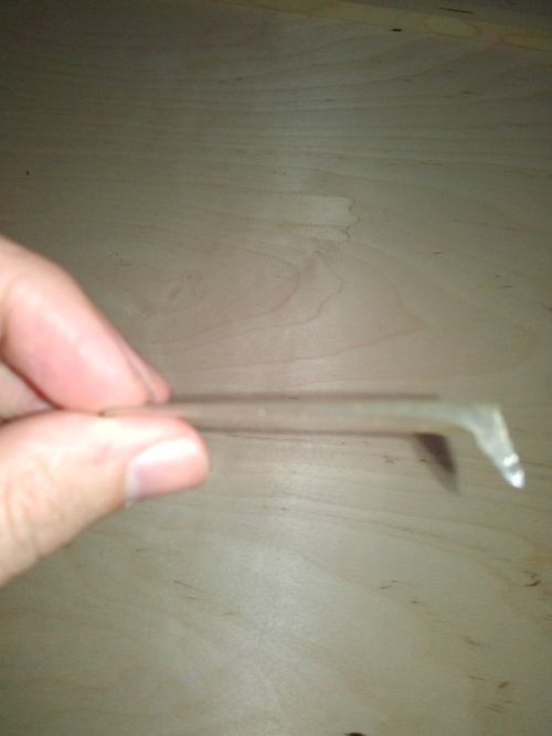

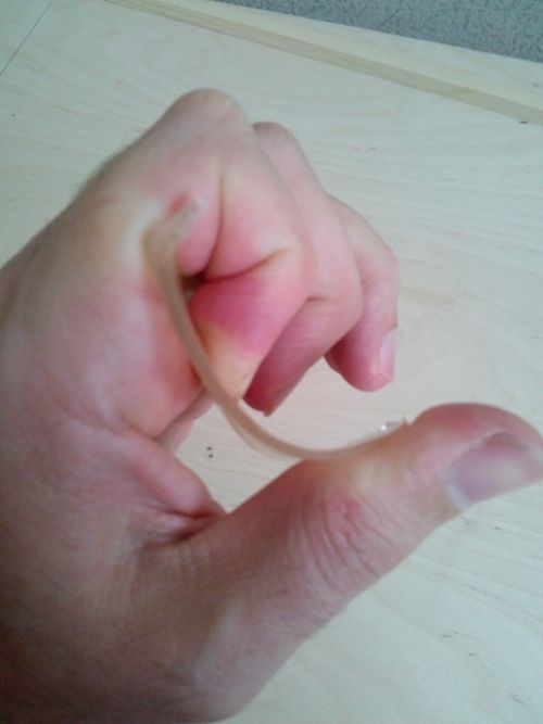

Испытание эпоксидки на хрупкость. К153 новенькая и ПЭПА 1 к 6 по обьему
