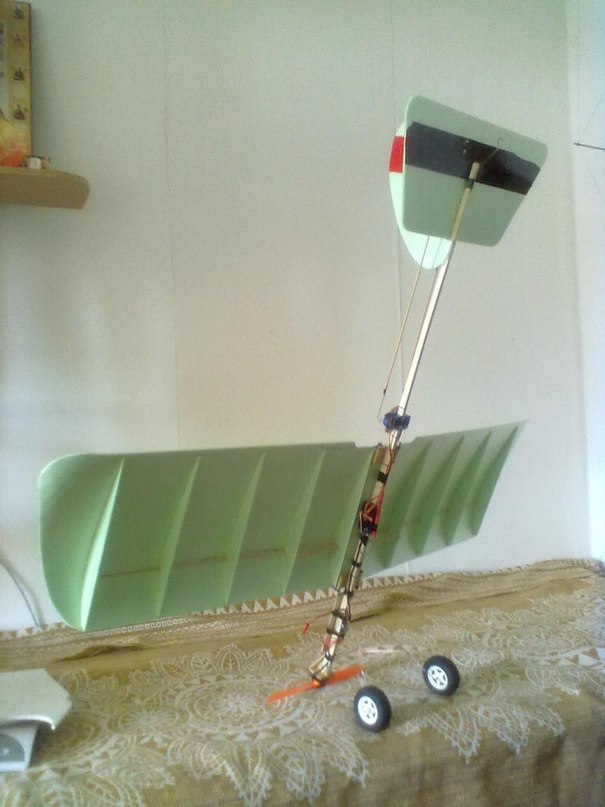

Делать надо с плоскими крыльями - пластинами, использовать максимальную площадь. Это не полет - это "планирование" листа фанеры, если его бросить с небольшой высоты. Любой профиль сильно уменьшит скорость и пролетит меньше, профилю не хватит скорости чтобы начать работать. Плоскость одна - слабо - значит бипланчатая коробка максимальной площади. Можно наверное 10 на 10, а при отрыве и полете развернуть ее углом вперед и лететь по диагонали используя руль направления. Сам пилот пусть сидит (висит) под 45 градусов полубоком, чтобы размах больше не посчитали..  🙂   В общем самолет можайского летящий углом под 45 градусов .. его задача спланировать .
Тут надо бороться за скорость и нагрузку на крыло. Уменьшать вес и сопротивление.
из за особенности старта число рейнольдса будет очень низкое и не факт что толстый профиль будет работать с ожидаемым Су...
Я бы сказал факт что работать не будет.
На авиамодельных форумах тоже встречалось "лучшее" планирования плоского крыла, однако на деле вогнутое летит и разгоняется, а плоское скорее парашютирует.
Вот этот самолётик летит легко, а его плоскокрылые аналоги меньшего веса без двигателя двигаться не в состоянии.
Ищите другую причину - она не профиле. На пластине воздух сам создает "наплыв" над передней кромкой - и обтекание идет так, как если бы был профиль. Другое дело прочность. Плоское крыло без профиля сделать архисложно.
