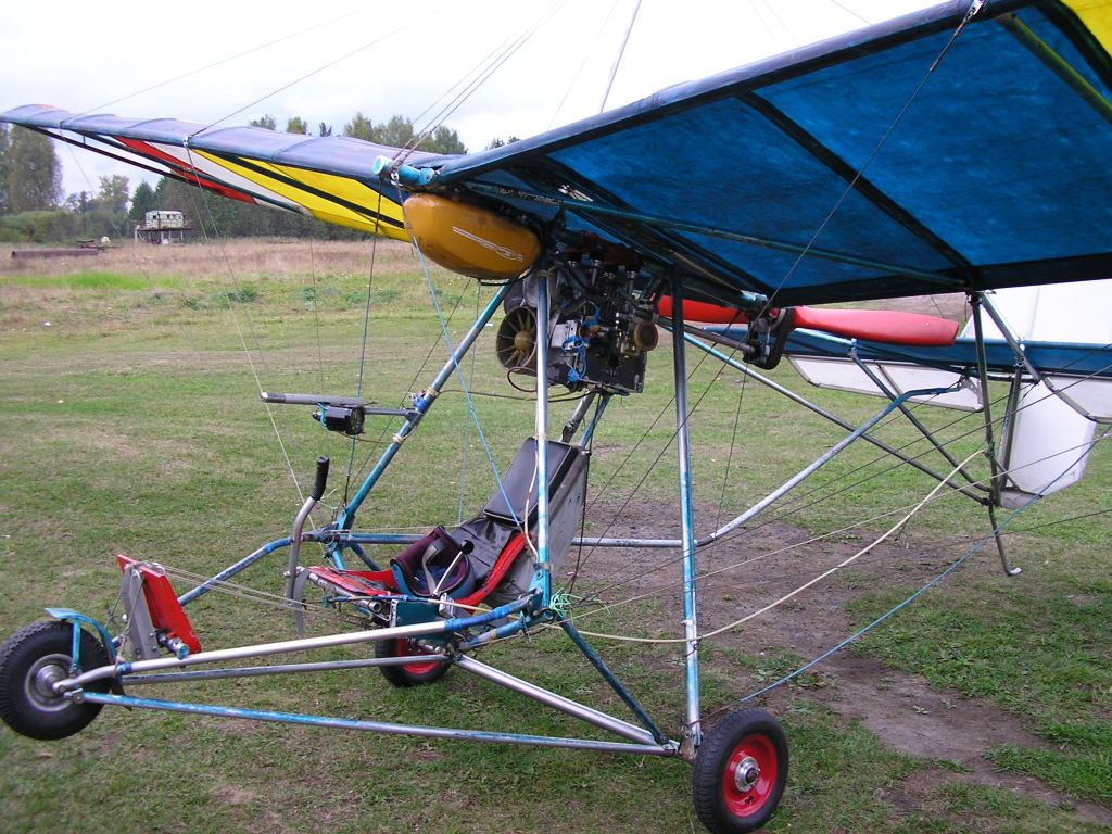

По поводу квиксильвера не верю в 64 кмч. У нас был такой аппарат одноместный. 45-50 там не больше на посадке.
Вес и площадь крыла?
Вот он кстати. Площадь видимо как у оригинального мх-1. Вес около 115 сухой. Вначале летал на лодочном привет-22. Затем на буране. Летал очень медленно. Один раз ему удалось лететь горизонтально при работе бурана на 1 цилиндре что на мотодельте не удавалось.

Если уж зацепились за "Квиксильверы", то зачем приводить цифири из ЖЖ какого-то Игоря, пусть и с хорошими фото,но про аппарат с плосковыпуклым профилем?
А не с сайта производителя
http://www.quicksilveraircraft.com/mx-103.php ?
Там и вес, и площадь...
Да и сайт Коваленко про Е-12НК игнорировать не стоит. 😉

Су Квиксильвера я вам посчитал,
Вы посчитали по "левым" данным  и совершенно другой аппарат с двойной обшивкой! :STUPID
А посчитайте МХ, который соответствует FAR-103!
